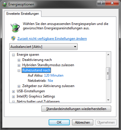

man kann in den Energieoptionen in den Details noch einstellen "nach x Minuten im Standby gehe in Ruhezustand" ... ich nehme mal an bei dir ist das aktiviert :) siehe Anhang
"Energie sparen" ist ja der hybride Zustand: er legt zwar eine Hiberfile an wie beim S4, geht aber nur in den Standby S3 ... wenn du nun wieder ein schaltest kommt er schnell aus S3 zurück, hast du aber Spannungsverlust kommt er aus S4 zurück. Da S3 aber weiterhin ein bisschen Strom benötigt und der Laptop Akku geschohnt werden soll stellt man das so ein dass er irgendwann im Hybriden Zustand komplett aus geht und dann nur noch aus S4 zurück kommen kann ...

ja aber ich hatte den Laptop doch schon zugeklappt....der kann sich dann doch nicht von selber nach ner gewissen Zeit in einen anderen Modus versetzen?
doch er kann, das macht genau diese Option auf meinem Screenshot =) hab im vorigen Post nochmal ne kleine Erklärung angehängt.
auf meine Screenshot ist "deaktivierung nach XX" -> er geht in Hybrid Sleep, und "Ruhezustand nach" -> er verlässt den Hybrid Sleep und geht in Hibernate ... erst dann verbraucht er keinen Akku mehr.
Nach zwei Stunden Energie sparen geht er in den Ruhezustand. Das spart Akku wenn das Gerät länger aus ist; im Stand-By wird er ein, zwei Tage halten, Ruhezustand ca. zwei Wochen bei aktuelleren Laptops.

ja das ist plausibel. Hätte jetzt zwar noch ein paar Ereignisprotokolleinträge gehabt, auf welchen sichtbar wurde, dass um ca. 00:21(da war ich aber schon lange im Bett:D) der Laptop sich in den Ruhezustand verabschiedet hatte...aber wie gesagt...
