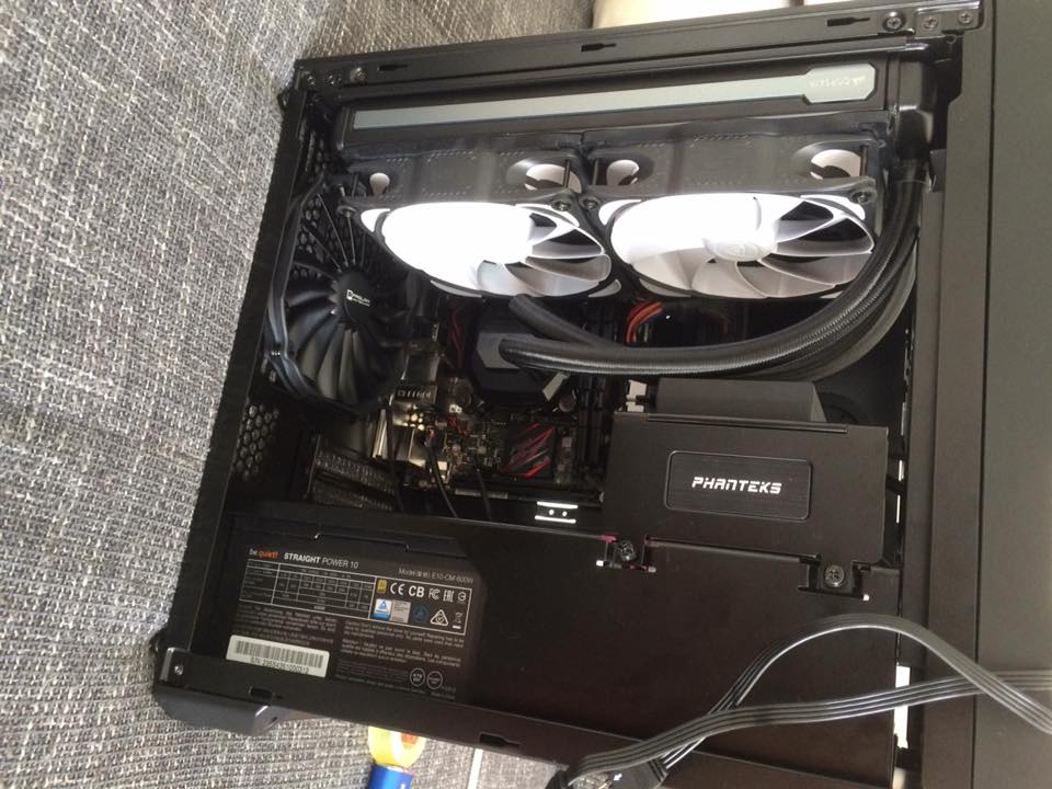

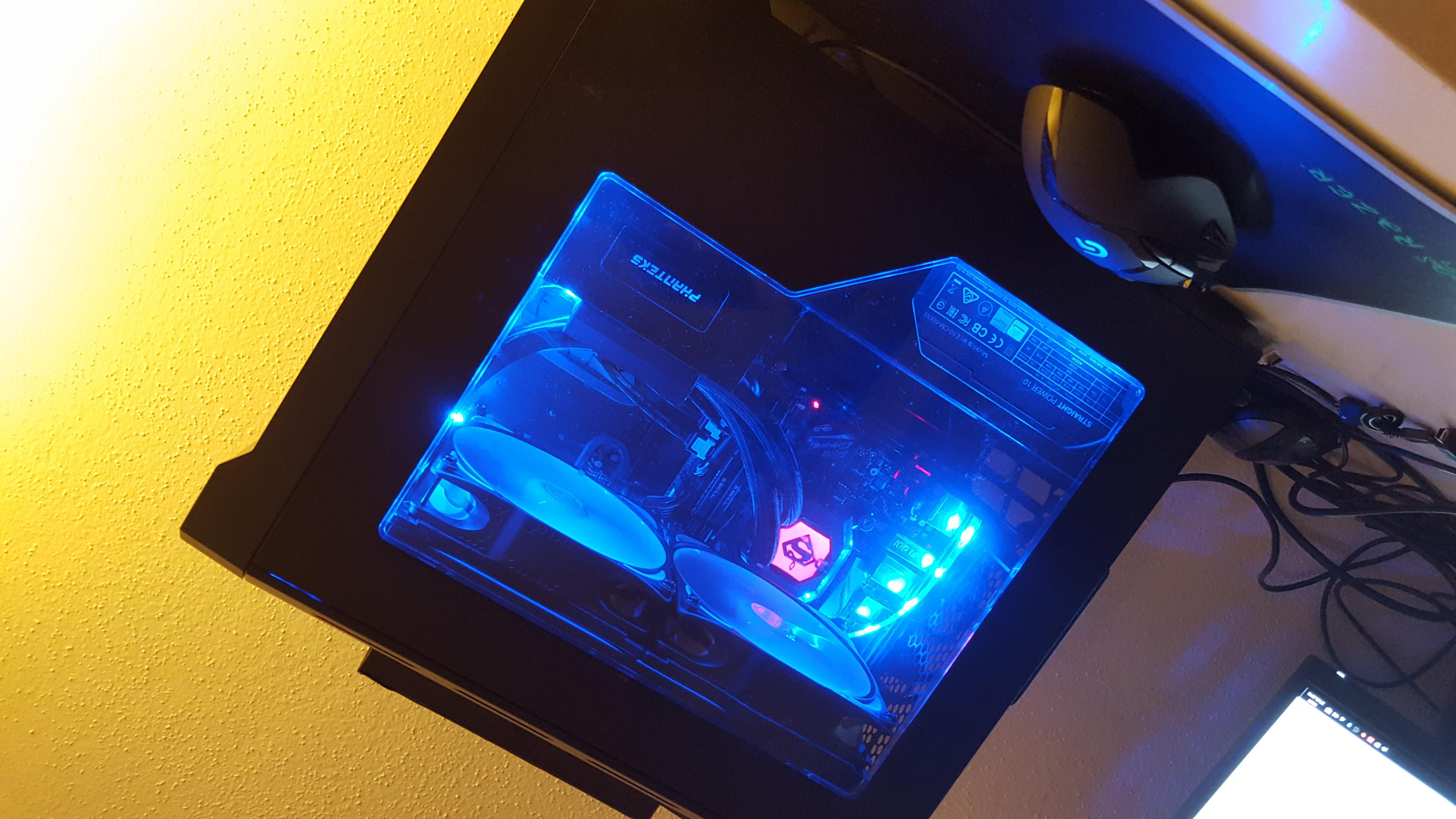

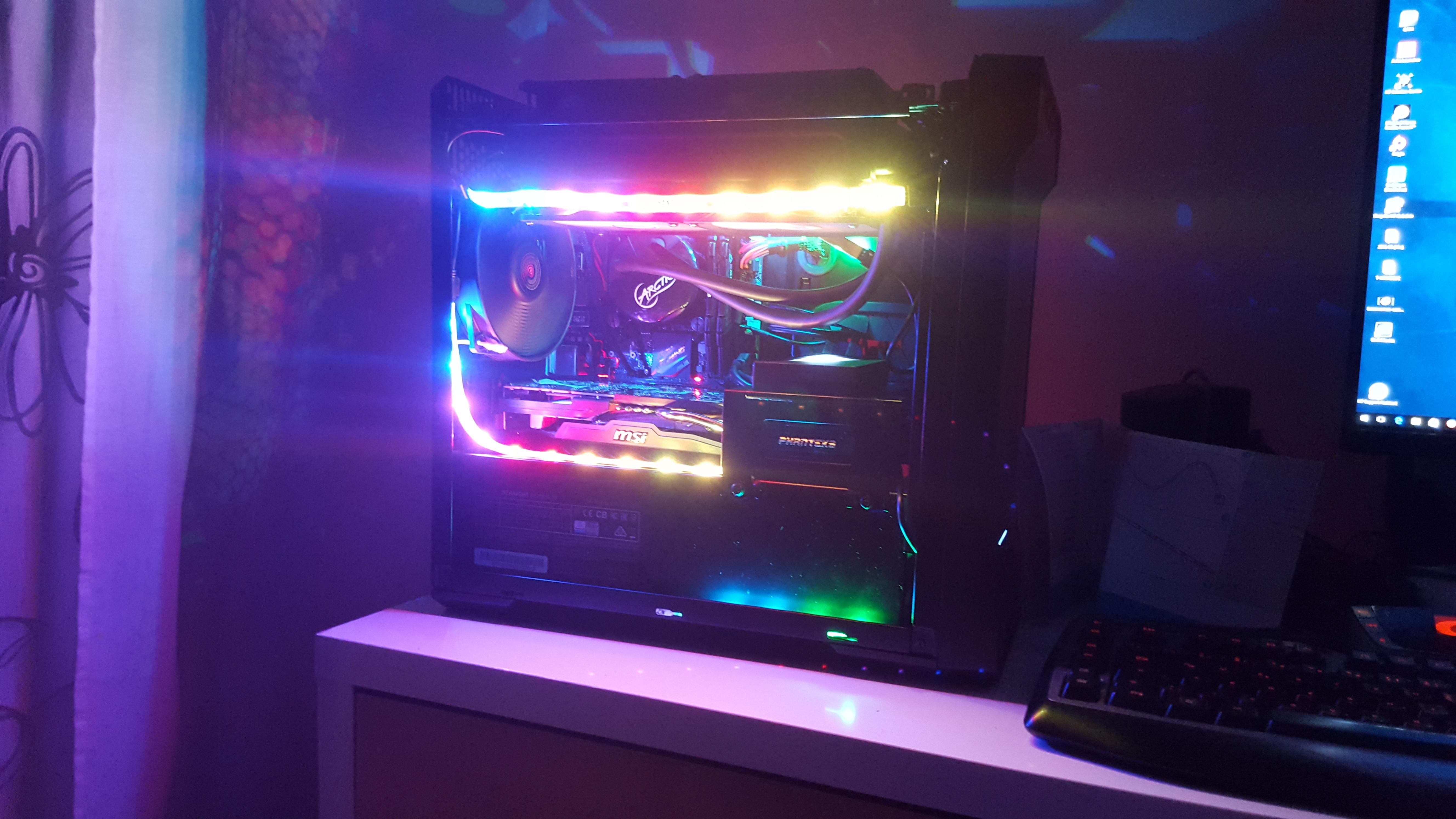

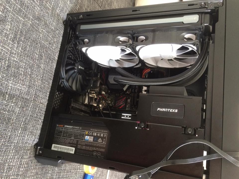

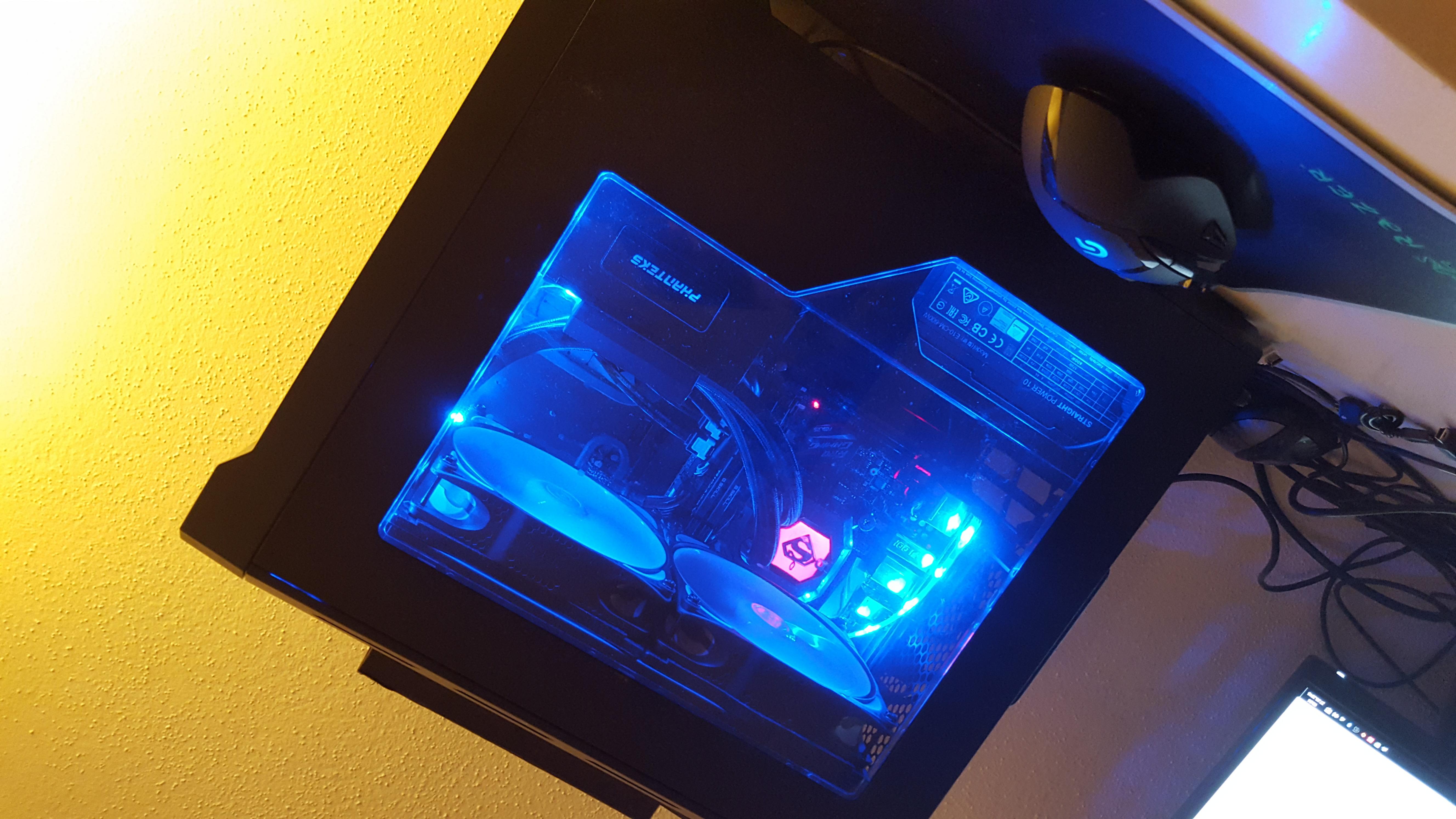

Ich habe viele ITX Gehäuse gehabt :-)
Juhuu endlich ein ITX Freund^^....
Deine Corsair H110i würde schon mal reinpassen.
Achte darauf bei Enthoo Evolv ITX passen nur 2 Slots karten rein.
Die Strix Z270i ist eine sehr sehr gute Wahl :-),
Warum nimmst du keine Fractal Define Nano S?
hier könntest du sogar 3Slot GPU Karte reinbringen Vorraussetzung (SFX Netzteil)...
Meine Persönliche empfehlung ist Define Nano S :)
Soso Silent wie möglich ;-)...hmm für Wakü würde ich die NB Eloops empfehlen Leise und geben guten Druck.
Silent Wings habe ich auch gehabt kannst vergessen.

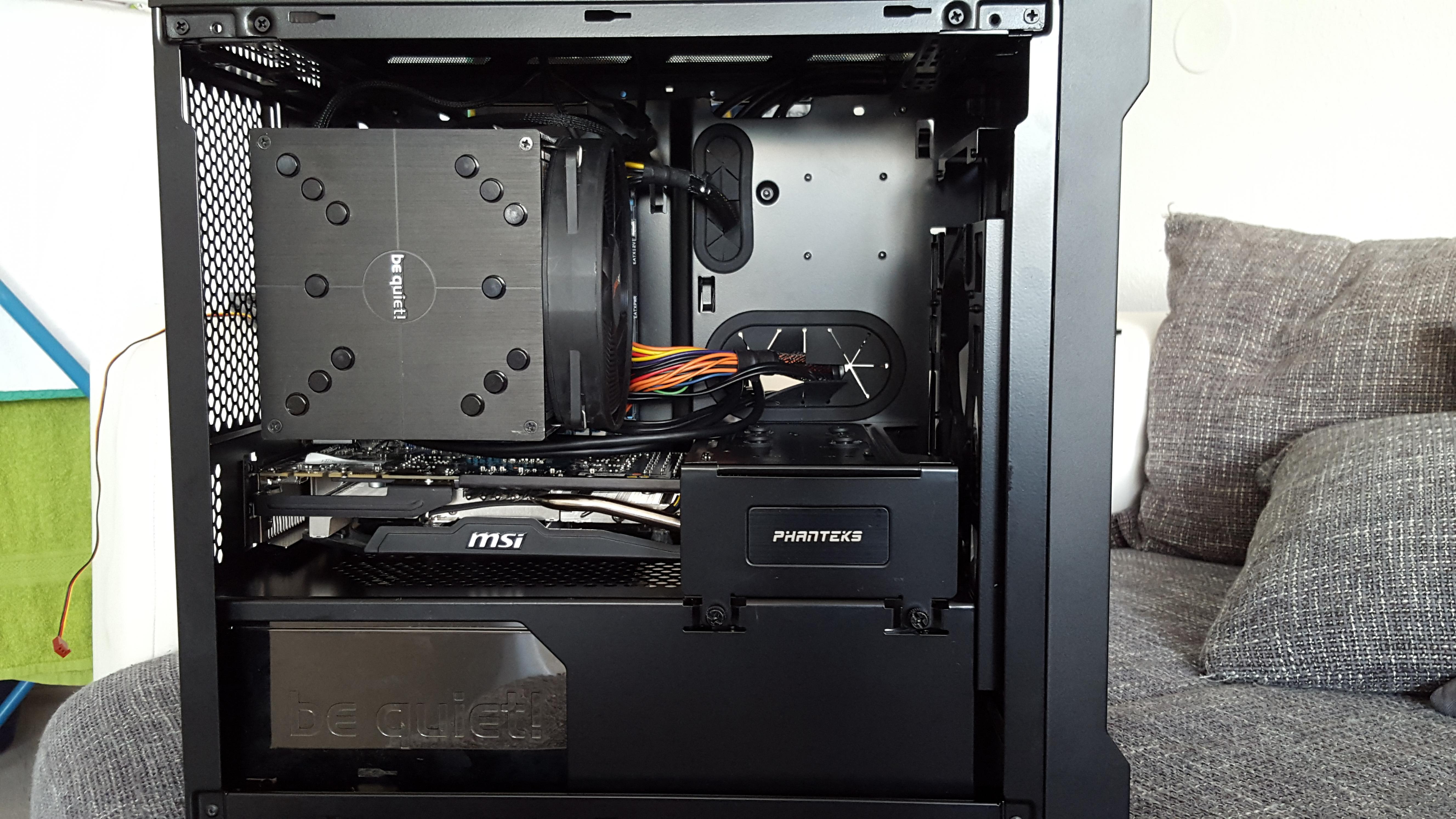

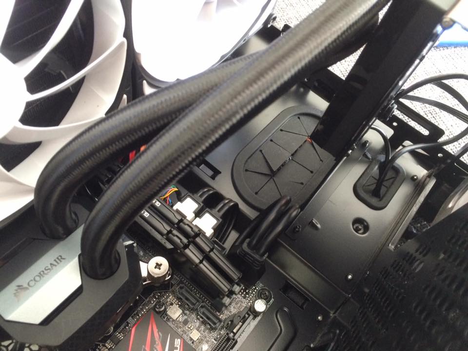

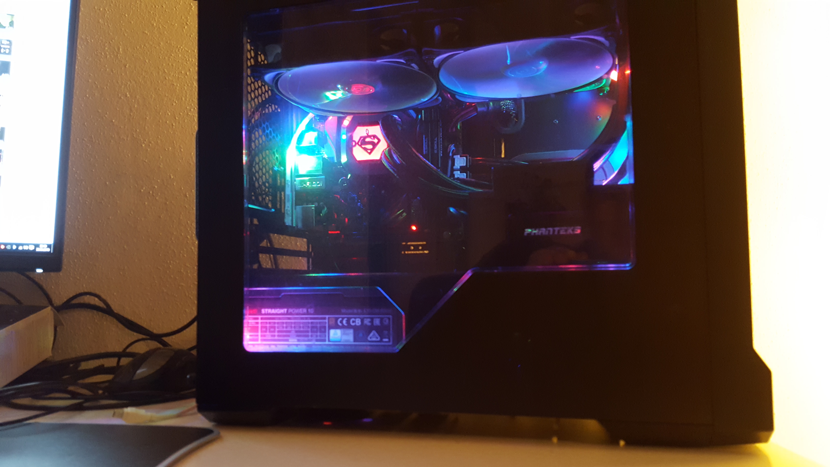

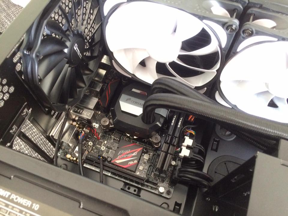

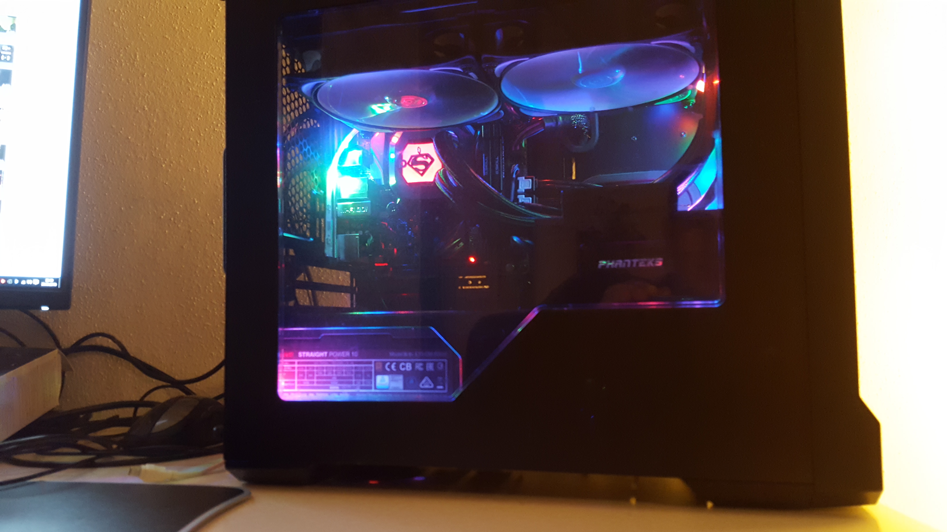

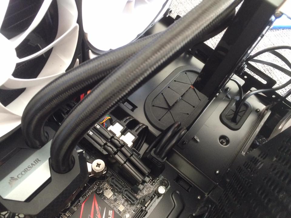

Hardware:
Enthoo evolv ITX
Asus Z170i Pro Gaming
2x Noiseblocker B14 PS
2xShrouds
Corsair H110i GTX
1xUltra Sleek Vortex 140mm
an Front hatte ich 2 Silent Wings 140er
Vielen Dank für die Bilder, aber das sieht optisch schon komisch aus :D halbes Case durch den Radi belegt. Das schöne an dem Phanteks ist die breite für Tower Kühler. Rein vom Gefühl traue ich dem Phanteks bzgl temps mehr zu als dem Jonsbo. Zu dem gibts auch nicht wirklich belastbare Tests...

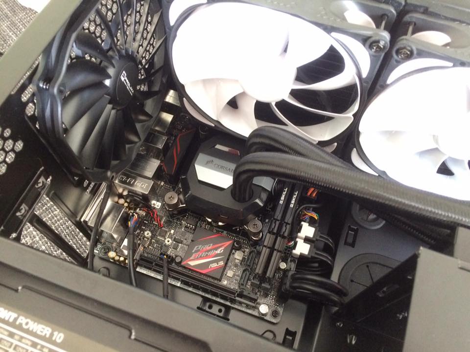

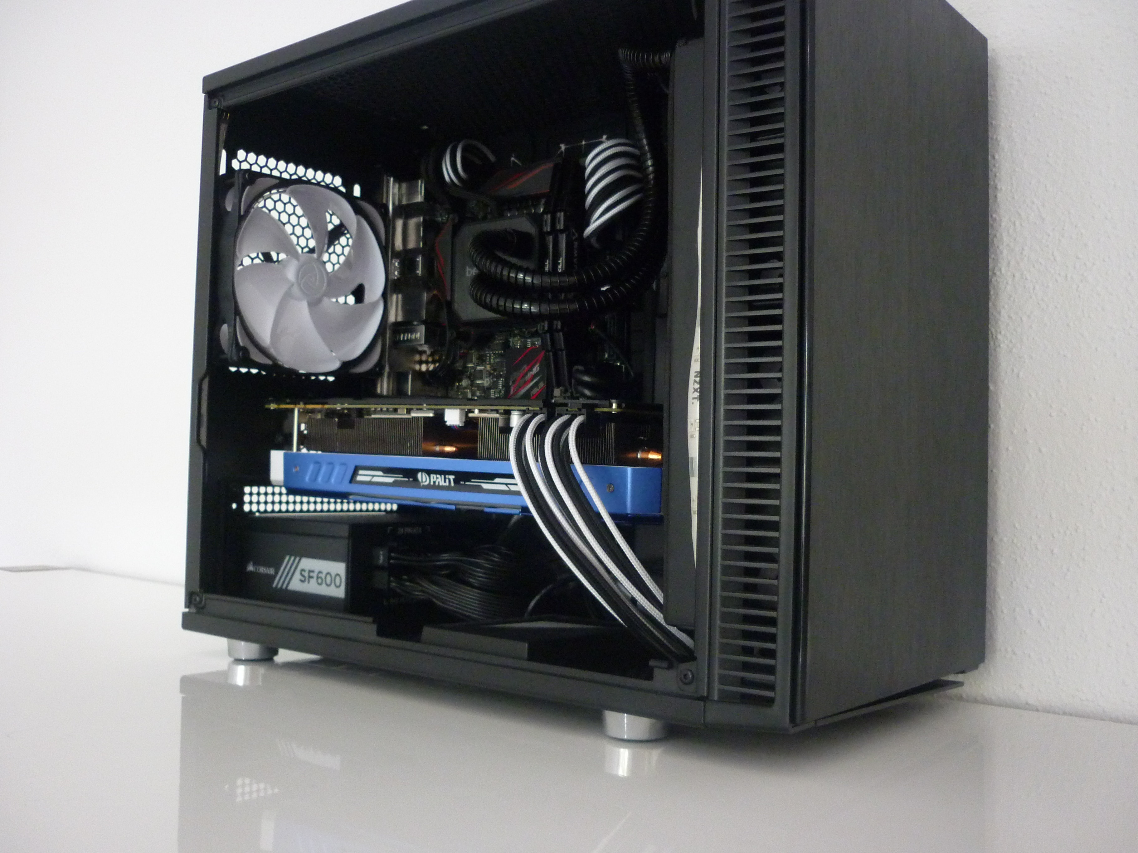

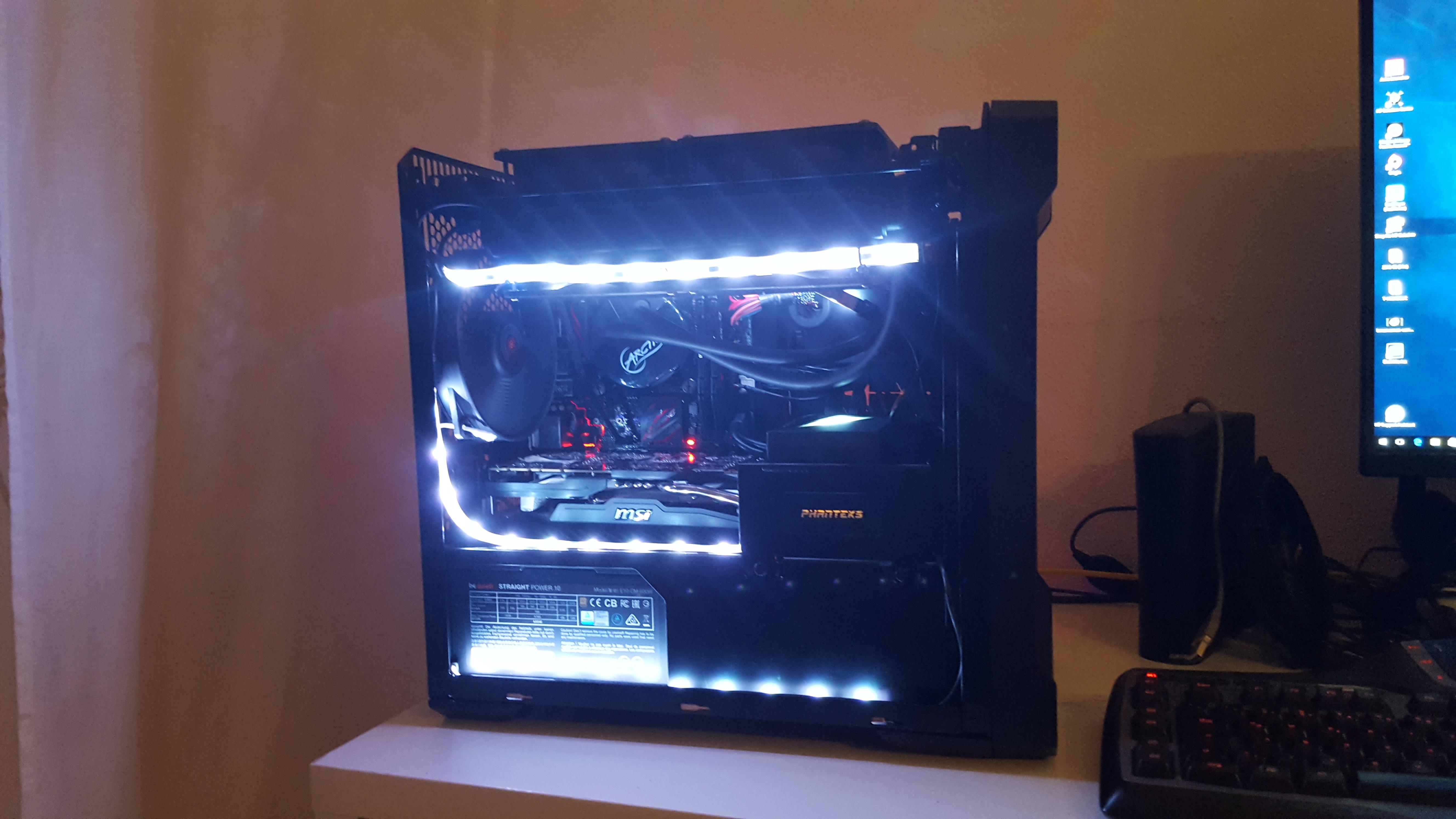

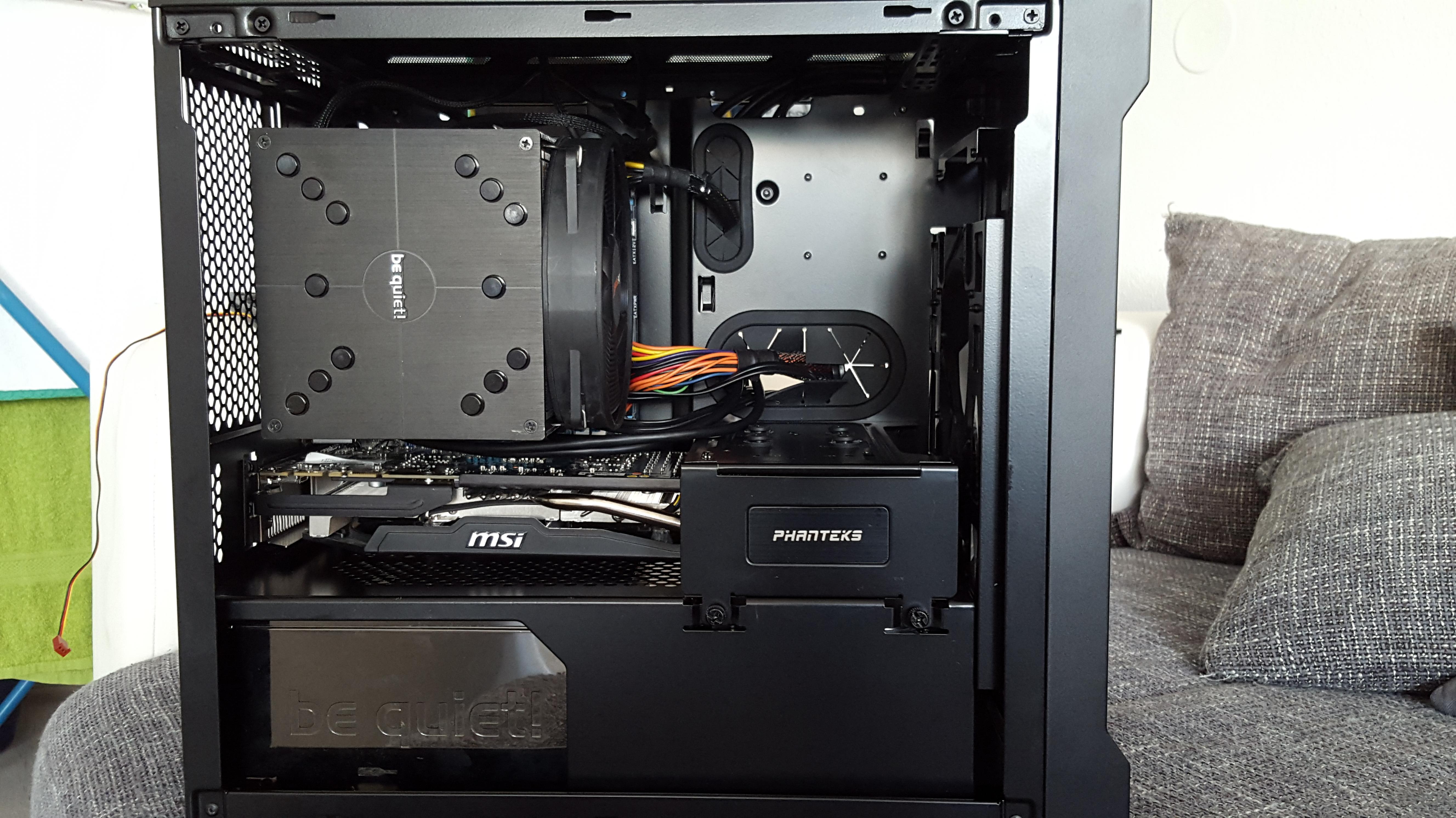

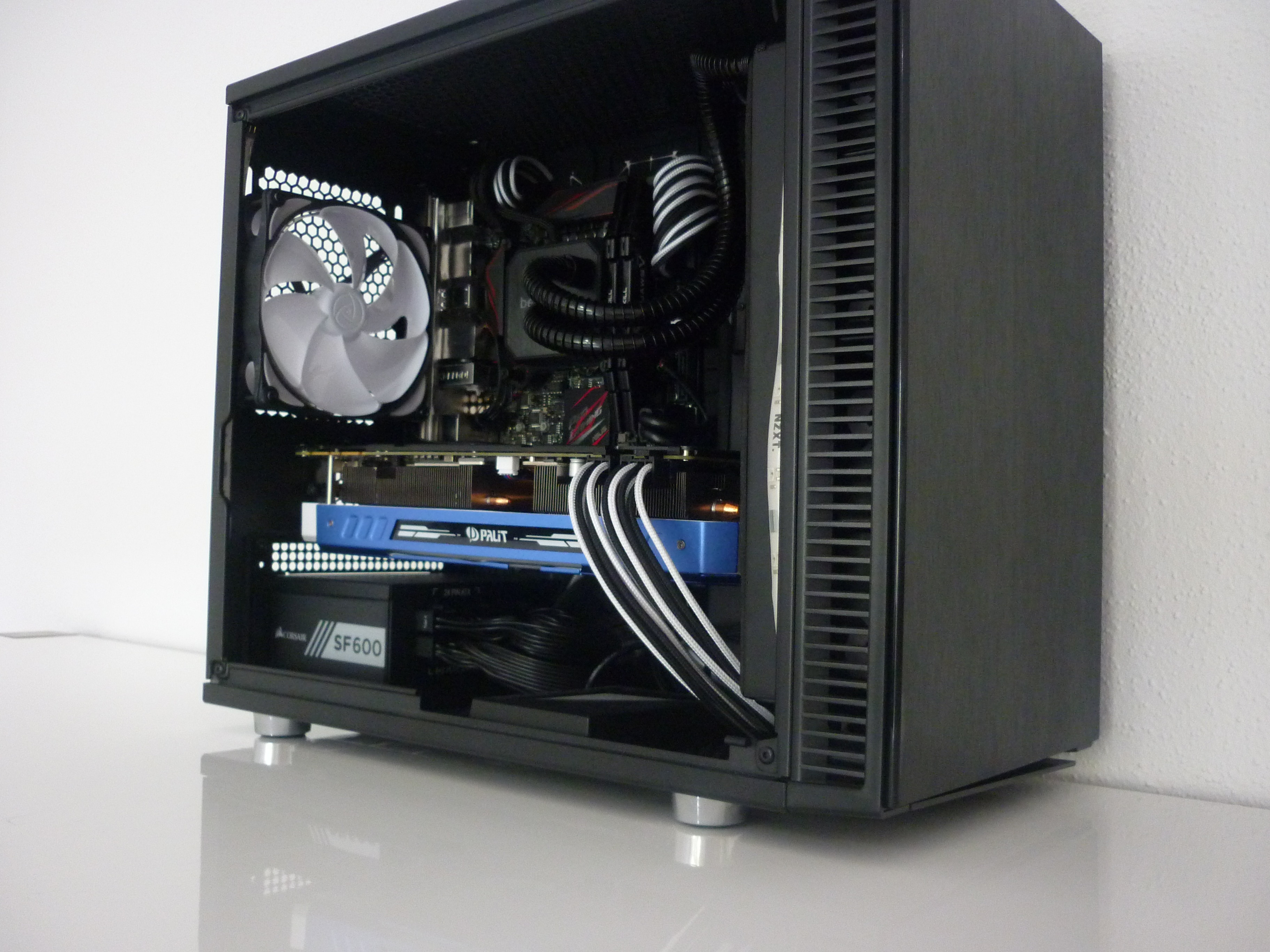

anbei weitere Fotos :-)
Push Pull geht auch mit Arctic Freezer 240

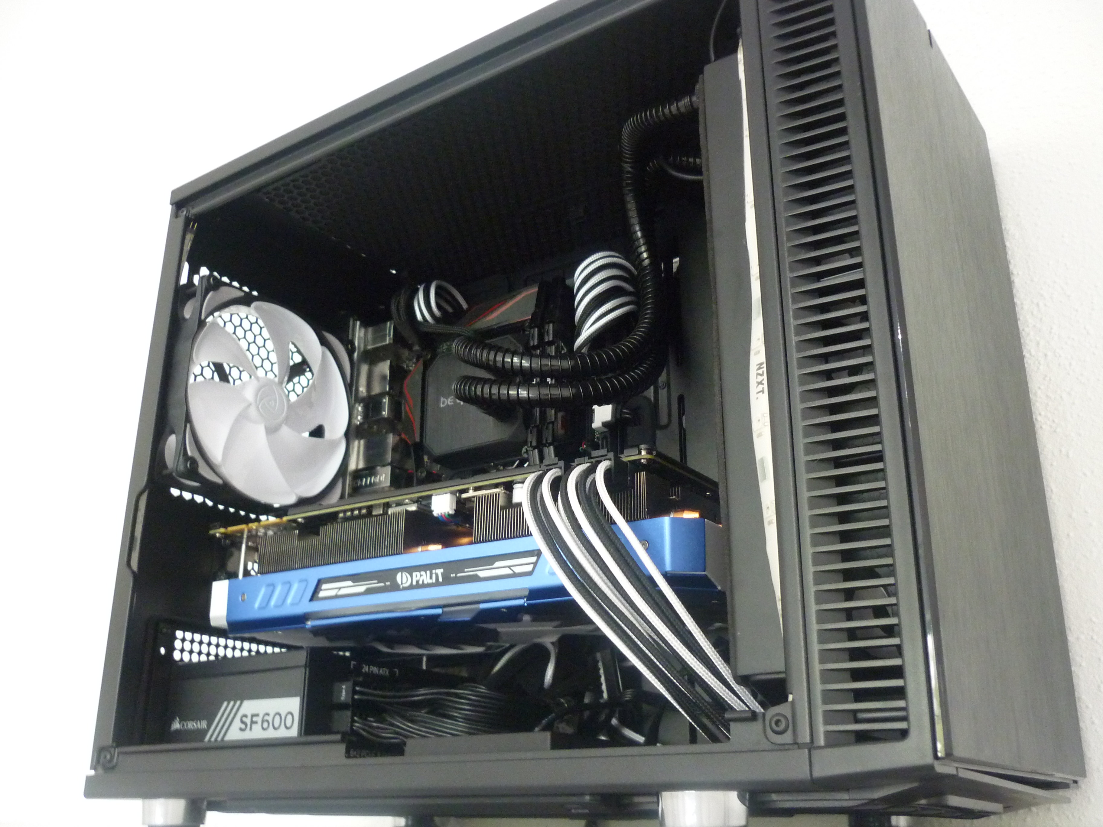

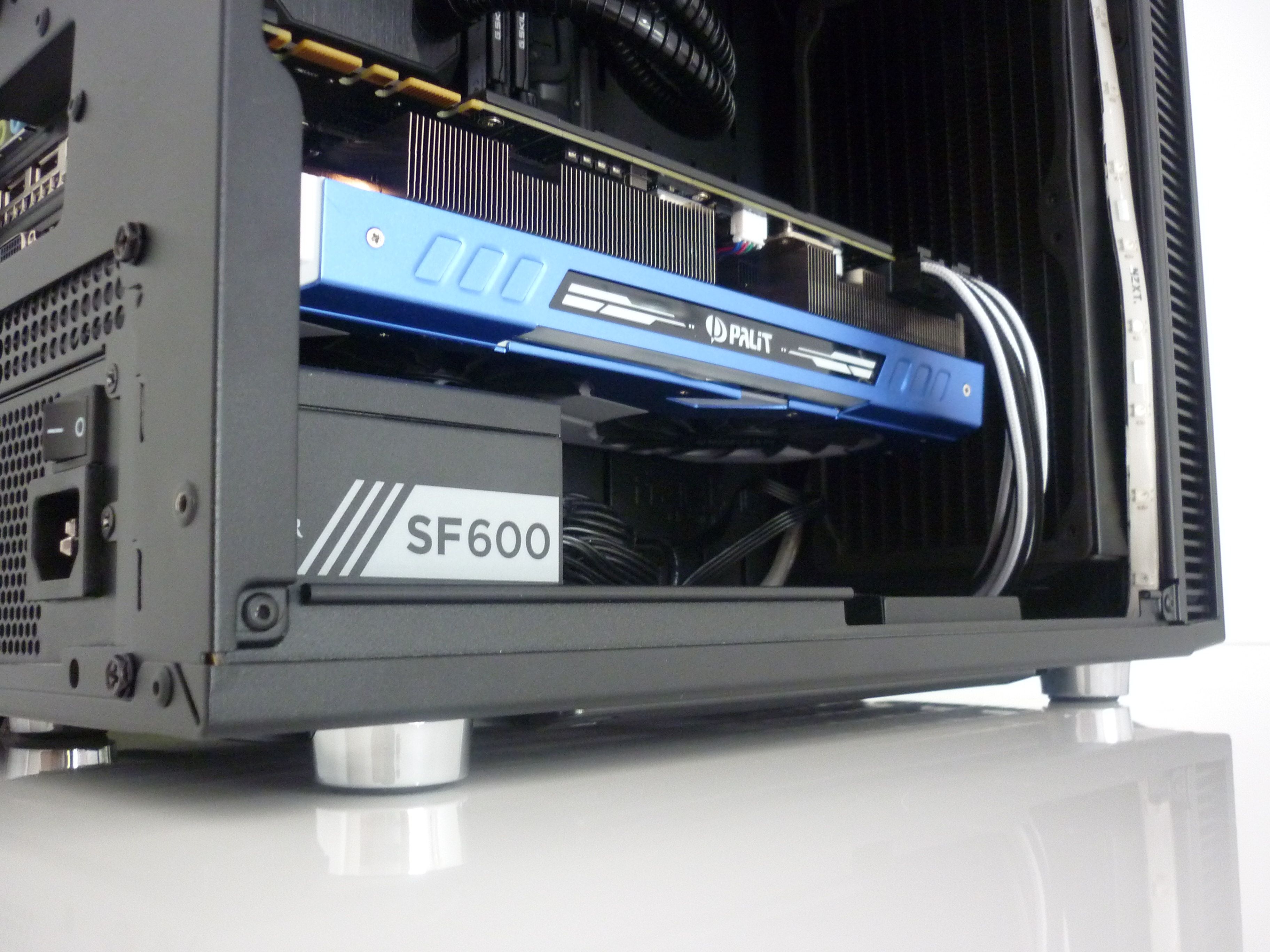

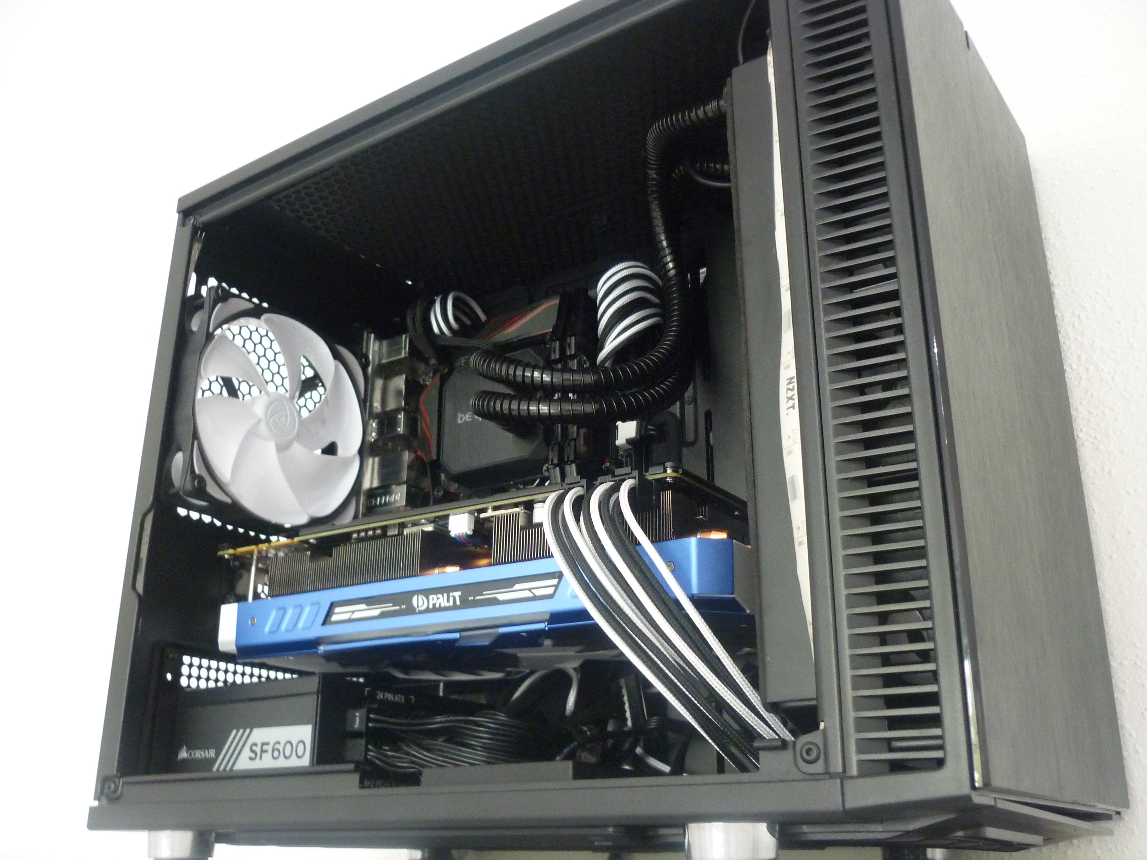

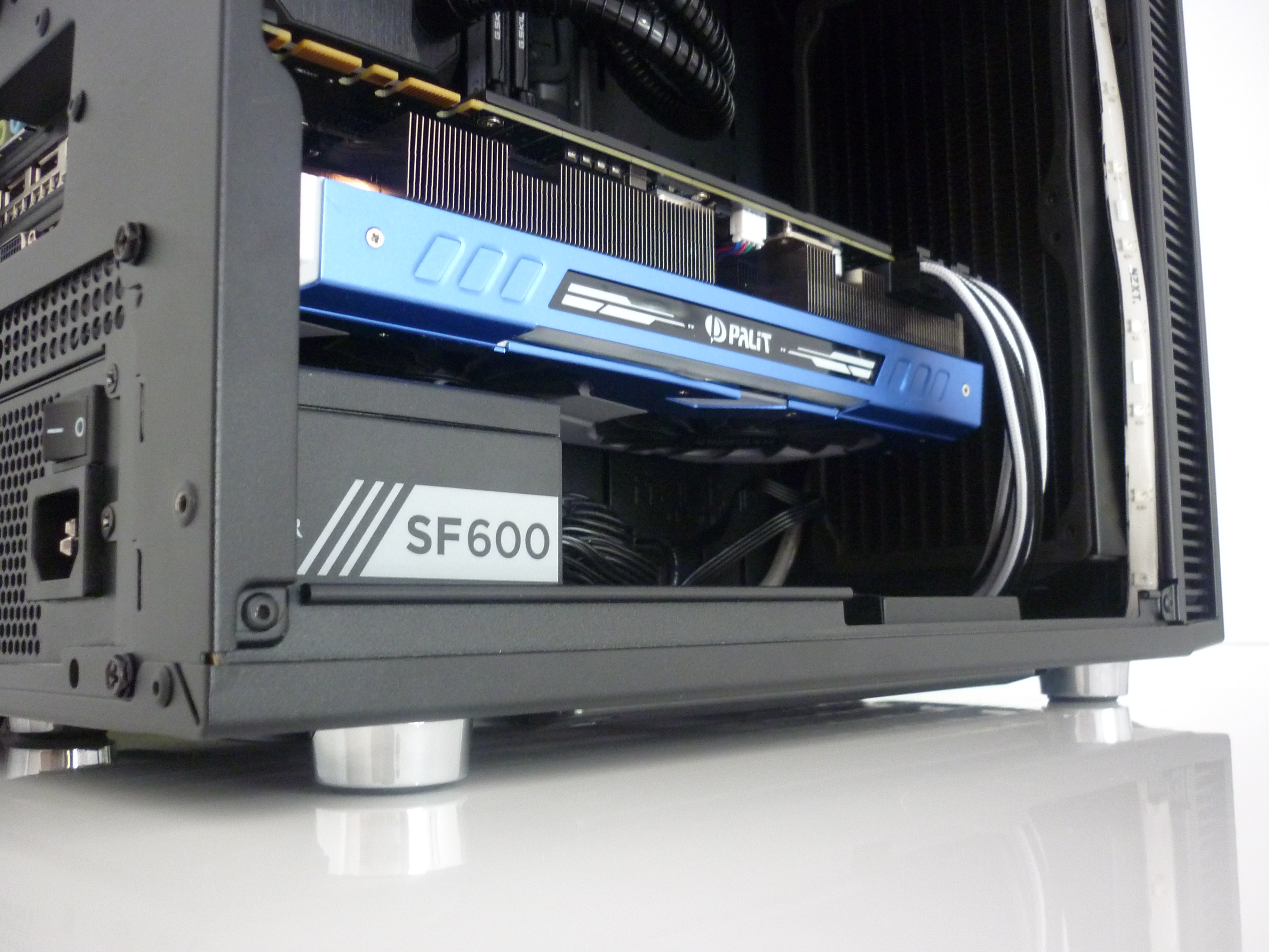

Was haltest du von Define Nano S, dass habe ich momentan und bin mit Nano S sehr zufrieden...
Hier hast mal Fotos zu dem...
3Slot GPU Palit Gamrock 1080 die jetzt dann Wassergekühlt wird :-)
An Front kommt dann 280er Radi mit 2 NB Eloops B14 PS --> GPU
Oben die 240er Silent Loop für CPU.
