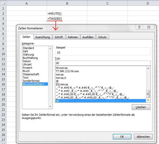

Sorry, hab zu schnell gelesen. Dachte du willst b2 anzeigen lassen; dabei willst du ja den Wert aus B2 :D
So ist das natürlich einfach: =TAG(B2); wobei du die Zelle noch so formatieren musst, dass die Zahl zweistellig angezeigt wird (Rechtsklick | Zellen formatieren | Zahlen: Benutzerdefiniert, Typ: 00).
