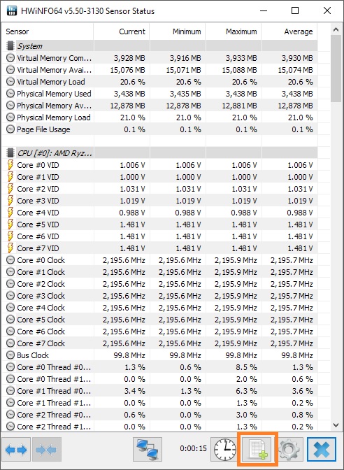

@Topic: Mutmaßlich wird bei einem Teil der Berechnungen nur ein Prozessorkern benutzt. Evtl verhindert Höchstleistung, dass der Singlecore-Turbo voll ausfährt, da die anderen Kerne auch auf einer Turbostufe takten - also nicht auf Idle Taktraten zurückgehen. Zumindest wäre das eine stichhaltige Theorie. Evtl mal HWinfo beobachten wie welche Kerne takten während des Benchmarks.
@Athlonscout: Auch keine schlechte Theorie :)

Du kannst ja mal während des Benches die CPU-Frequenzen mitloggen per HWInfo:
