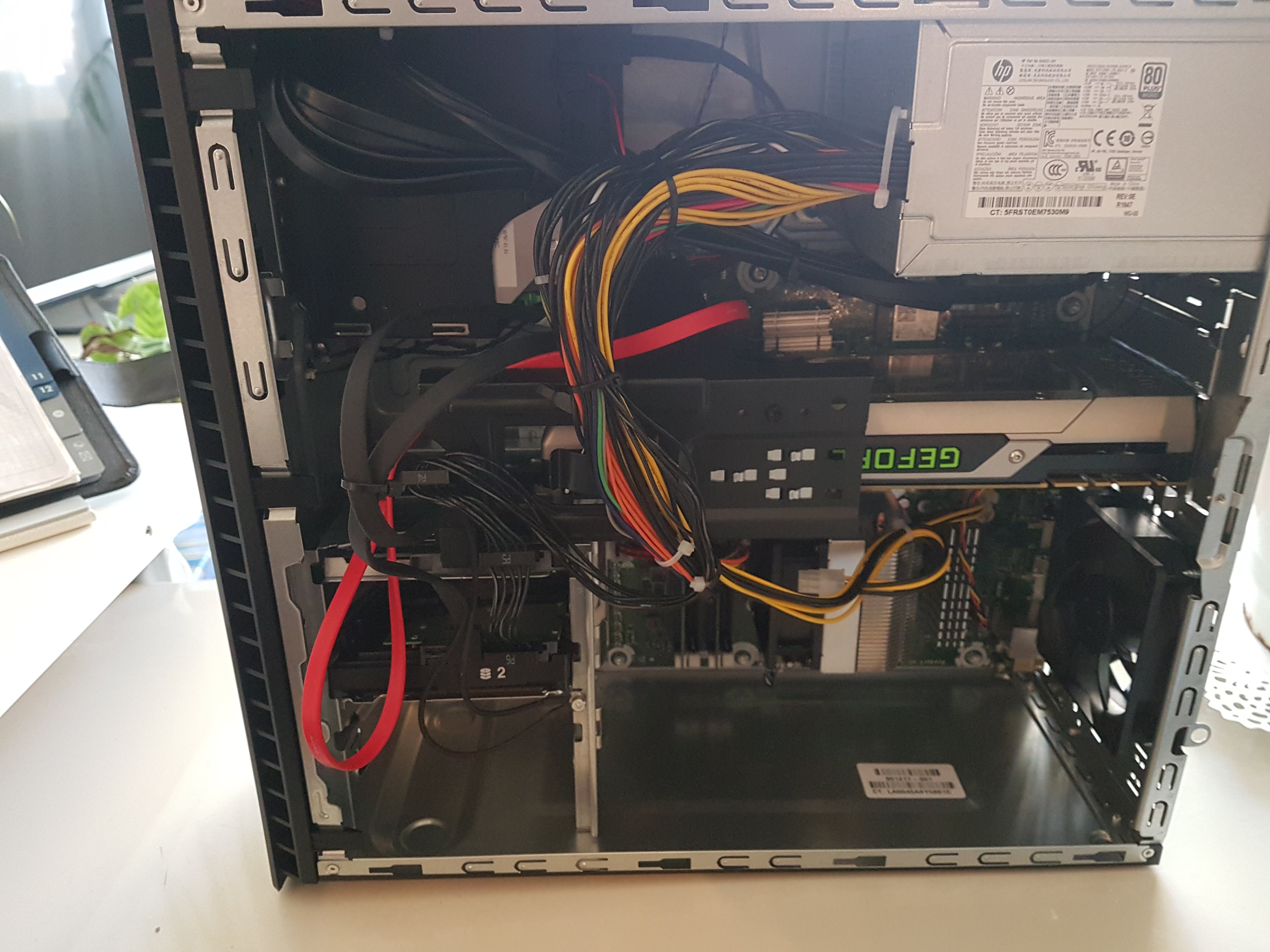

Moin liebe Gemeinde,
mein guter Omen kommt nun langsam in die Jahre (7 Jahre alt) und es juckt mir in den Fingern, ihm ein veritables Update zu verpassen (auch wegen eines mysteriösen Ausfalls aktuell). Hier erstmal die harten Fakten:
Omen 870-021ng 64-bit
Prozessor: Intel I7 6700k 4GHZ (Skylake, aktuell nicht Win11 kompatibel)
Kerne: 4
Socket: 1151 LGA
Chipsatz: Intel Z170
GPU: Nvidia GeForce 980ti GDDR5 6GB (Taktung 1750 MZh, nicht übertaktet)
GT 2: Intel HD530
Arbeitsspeicher: DDR4 16GB RAM (sind noch 2 Plätze frei)
Netzteil: 500W
BIOS: AMI AO.46
Motherboard: HP 2B4B 1.04
Kühler: Id15 Skylake 92W Cooler Ariia
Laufwerk 1/C: : SSD SanDisk Ultra II 480GB
Laufwerk 2: SATA HDD 3GB
Laufwerk 3: SSD 250GB (nicht angeschlossen)
Persönliche Wissensstufe: fortgeschrittener Anfänger (bisher 3 PC´s zusammengebaut und/oder upgegraded)
Jüngst hatte das Schätzchen einen unerklärlichen Ausfall und produzierte partout kein Bild mehr, nachdem ich die Lüftungslöcher von außen einmal abgesaugt hatte (evtl. elektrostatisches Problem?). Nach den Kabeltests (HDMI und DVI) hab ich ihn leicht panisch aufgemacht, kontaktgewackelt und druckluftbesprüht (obwohl er innen schon sauber war, nur zur Besänftigung des erzürnten Gottes 😄), und dann ging wieder alles, aber sowas hinterlässt natürlich ein kleines Ausfall-Trauma. Die anschließenden Backup Aktionen könnt ihr euch vorstellen.
Und so kommt die Idee, wie ich ihn außer der GPU noch upgraden könnte. Insbesondere auch den Prozessor, ich möchte einen haben, der später auch Win11 kompatibel ist (workarounds gehen ja auch nicht ewig). Ich könnte noch 2 Jahre warten und dann nen komplett neuen bauen, oder ich fang jetzt schon an und upgrade Stück für Stück (sofern Komponenten nicht im Bundle upzugraden sind). Denn die Laufwerke bleiben, das Gehäuse kann evtl bleiben…
Daher meine Frage an die Profis: wie würdet ihr am besten vorgehen, ohne dass bei den Komponenten dann irgendwo ein Flaschenhals auftritt? Das Budget ist muss-nicht-das-allerneueste-sein-aber-schon-ein-fühlbares-Upgrade-und-wenns-geht-sogar-günstig.
Hoffnungsvolle Grüße in die Runde
Hier noch ein Bild das aktuellen Bestands
Nochmal in diese Plattform zu investieren, lohnt sich nicht. Erstelle ein Kaufberatungsthema mit Budget und Anforderungen an einen neuen PC.
Reaktionen: BillyBumbler1
Ob Du die GPU upgraden kannst, hängt vom Netzteil ab - welche Anschlüsse und Leistung hat das? Da das vorhandene Netzteil (in solchen Fertigsystemen sind die Netzteile gerne mal gerade so ausreichend für die verbaute Hardware) wahrscheinlich zu wenig Leistung hat, wirst Du wahrscheinlich ein neues Netzteil brauchen. Ob das ins Gehäuse passt, bleibt abzuwarten - dem Bild nach, scheint es sich um eins mit ATX-Formfaktor zu handeln, also eventuell austauschbar. Wenn neuer Prozessor, dann auch neues Board und neuer RAM. Auch hier muss geguckt werden, ob das Board ins Gehäuse passt. Prognose beim kurz mal über Bilder drübergucken, eventuell ja.
Wie Du siehst, steht da oben oft das Wörtchen "wahrscheinlich" oder "eventuell": Dies ist ein Fertigsystem und weil Hersteller wie HP, Acer, etc. sich gerne mal nicht an allgemeine Standards halten, könnten dort Stolperfallen drohen - auch welche, die nicht so direkt zu sehen sind. Außerdem: Für ein ernsthaftes Upgrade muss eh das gesamte Innenleben neu - da würde ich dann nicht auf dem Gehäuse mit wahrscheinlich auch alten USB-Anschlüssen sitzenbleiben wollen... sieht auch nicht so super belüftet aus die Kiste (auch ein typisches Problem von solchen Fertig-PCs).
Reaktionen: BillyBumbler1 und Thams

Zu deinem Vorhaben: Leider ist es schwierig da eine Priorisierung zu treffen, wo man anfangen soll. Es müsste eigentlich alles neu. Den RAM könnte man noch auf eine halbwegs aktuelle Plattform mitnehmen, die Laufwerke theoretisch auch. Gehäuse ist rein funktional betrachtet ebenso erstmal kompatibel. Dann bleibt dir allerdings ein zerpflücktes altes System über. Wenn du das möchtest, dann könnten wir hier im Thread Empfehlungen für neues MB, CPU, GPU und evtl. Netzteil machen. Die rundere Option wäre es aber aus meiner Sicht, das alte System nicht mehr anzufassen und in was neues zu investieren. Für bspw. 1200€ kannst du dir schon was ganz nettes zusammenstellen, was in jeglicher Hinsicht wesentlich besser ist. 7 Jahre sind nunmal eine lange Zeit auf dem Hardwaremarkt. Zumal die Hardware vor 7 Jahren schon nicht mehr taufrisch war. Was Releases angeht bewegen wir uns eher bei 8 bis bald 9 Jahren.
Reaktionen: BillyBumbler1 und fixedwater
