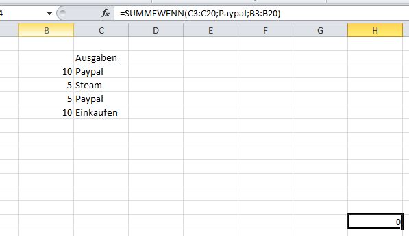

Habe das gerade mal probiert. Aber ich schätze ich habe den befehl irgendwie falsch benutz.
Könnte mir jemand meinen Fehler zeigen?
ich wollte eigentlich das bei H14 der wert 15 erscheint quasie die paypal sachen zusammengerechnet
