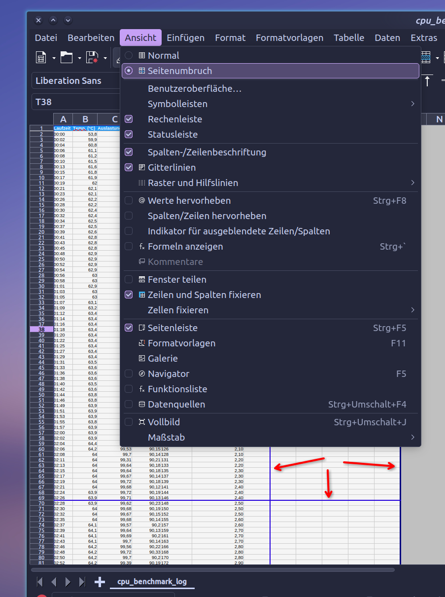

Seitenumbrüche anpassen. In LibreOffice Calc sieht das so aus:
Wie in Excel: Die blauen Linien stellen die Seitenumbrüche dar und können beliebig verschoben werden. Ansicht vor Druck prüfen mit Druckvorschau.
Reaktionen: dafReak

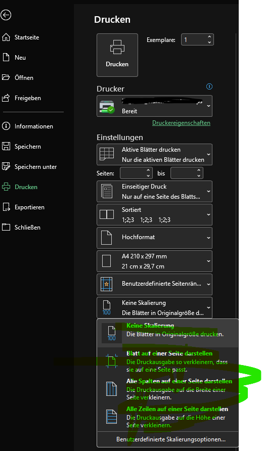

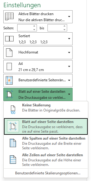

Mit dieser Einstellung "Blatt auf einer Seite darstellen" z. B. dürfte die Schriftgröße egal sein:

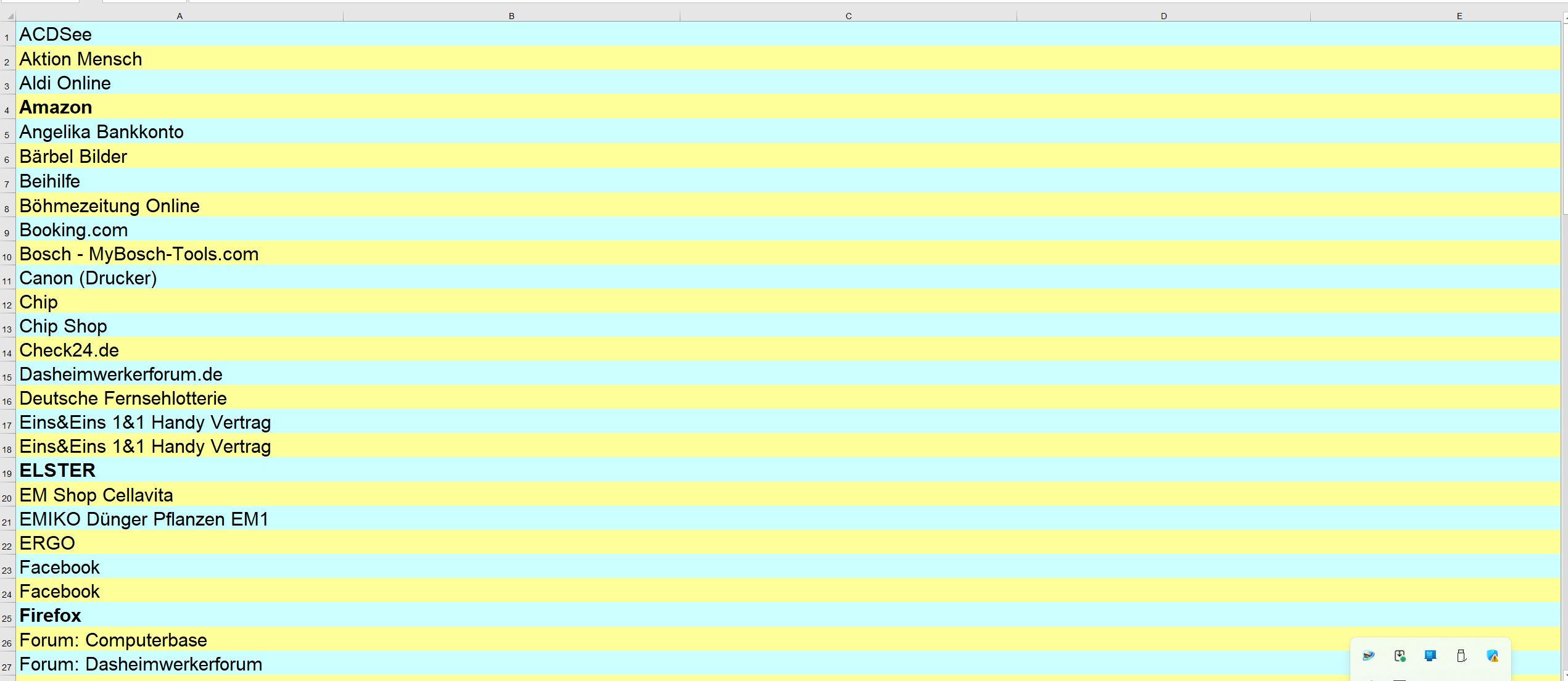

Ich habe einen Screenshot erstellt, der aber begrenzt ist. Es fehlt die Spalte "F" und endet bei Zeile 27. Die Tabelle geht bis zur Zeile 90.
Und was passt dir am Ausdruck nicht? Erscheint da die Spalte F auf einer 2. Seite?

Also Querformat, und mehrere Seiten. Oder, wenn du es auf eine Seite anpassen, also "Alle Spalten auf einer Seite darstellen" lässt in den Druckoptionen, wird halt alles klein.

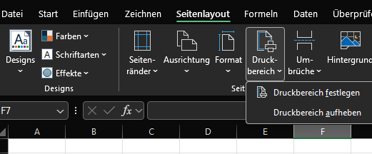

Wenn Spalten einfach nie ausgedruckt werden, dann schau, ob du einen Druckbereich definiert hast. den ggf. aufheben.

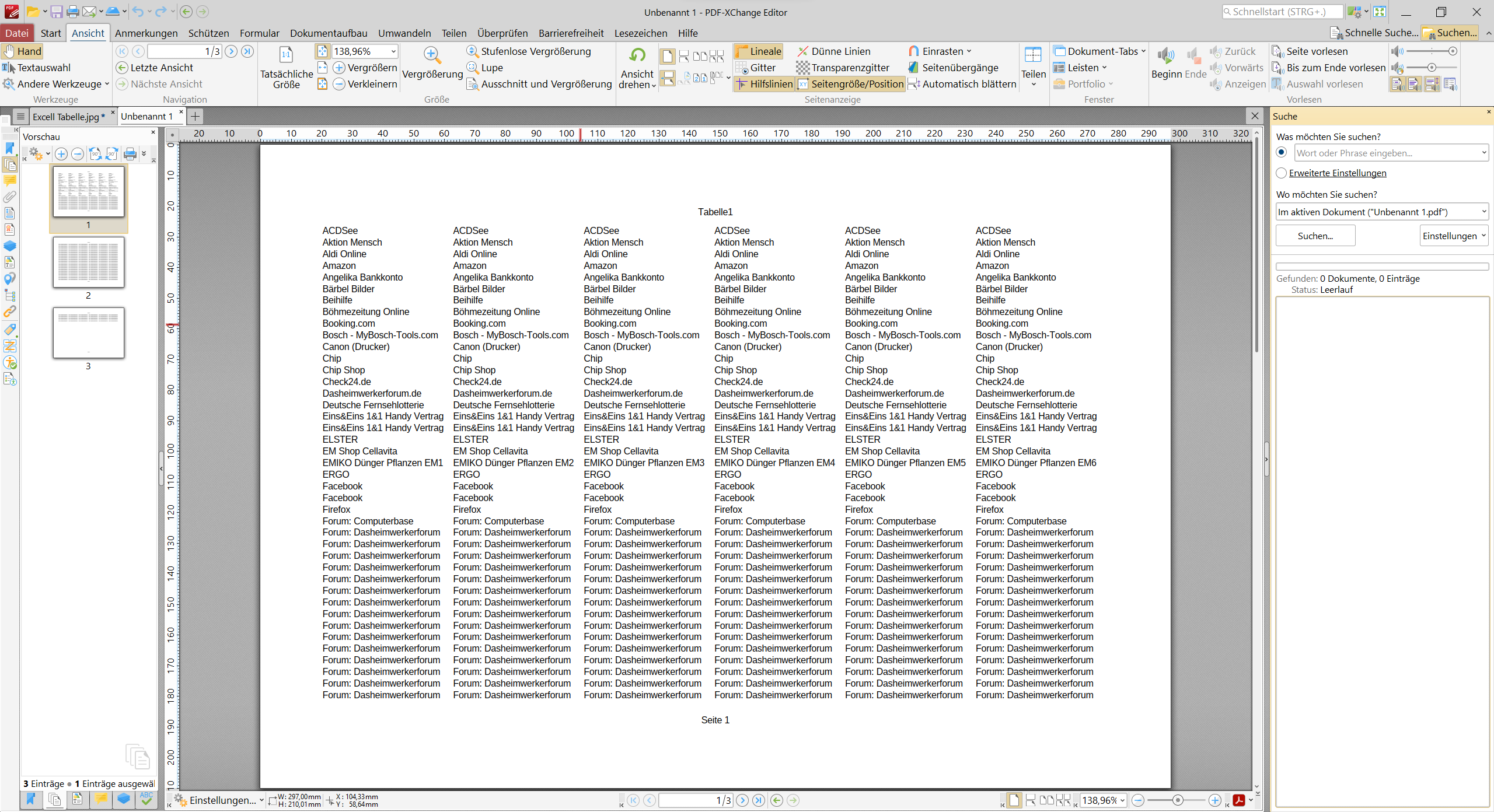

A4 im Querformat, Tabelle in Calc erstellt und als PDF gedruckt. Ich habe mal den Text mit Platzhaltern aufgefüllt und Spalte F hinzugefügt.
