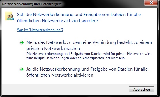

Ich habe gerade ein großes Problem, ich habe mich aus meinem Server ausgesperrt. Ich hatte folgendes Fenster als ich eine Dateifreigabe machen wollte, und habe leider auf "Nein" geklickt. Seitdem kann ich meinen Server nicht mehr per RemoteDesktop erreichen.
Ich habe die Möglichkeit, über ein Rettungssystem auf die Registry des Servers zuzugreifen. Hat jemand eine Idee, wie ich das über die Registry rückgängig machen kann?

1 minuten googeln mit den wörtern: registry privates netzwerk in öffentliches
http://www.helpster.de/unter-windows-7-den-netzwerkstandort-aendern-so-geht-s_83034 <- da die Reg ungefähr die gleiche ist, sollte das auch funzen
ups wart mal, ein wort vergessen
€dit2
das beste was ich finden konnte war da:
http://www.administrator.de/forum/n...cht-aktivieren-win-server-2008-r2-173888.html
die netzwerkerkennung lässt sich wohl nicht so einfach wieder aktivieren. Eventuell mal die Windowsfirewall abschalten und die erkennung wieder einschalten und danach die FW
Danke schonmal, ich hatte beim Googlen nichts gefunden.
Leider hat das das Problem nicht behoben, ich kann mich weiter nicht per RemoteDesktop einloggen. Noch eine andere Idee?
Habe jetzt die Firewall abschaltet, kann leider trotzdem keine Verbindung aufbauen...
