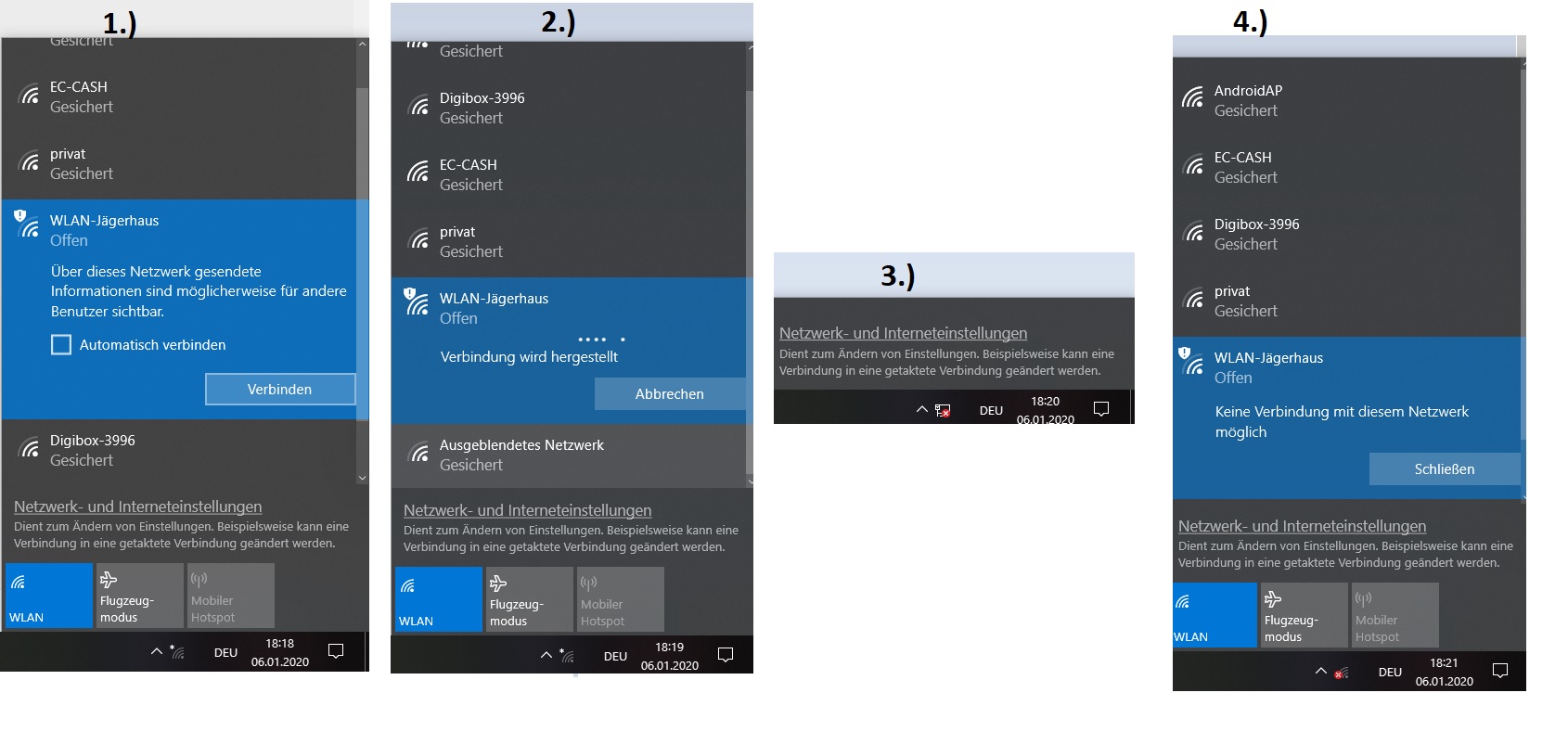

Er versucht eine Verbindung herzustellen, kriegts nicht hin und spuckt halt dann die Meldung aus.

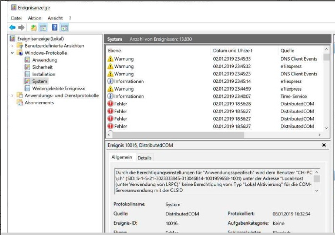

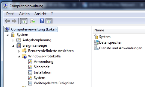

Schaue mal in der Windows Ereignisanzeige (Computerverwaltung) in System/Anwendung ob es detaillierte Infos bzgl. der Fehlermeldung gibt:

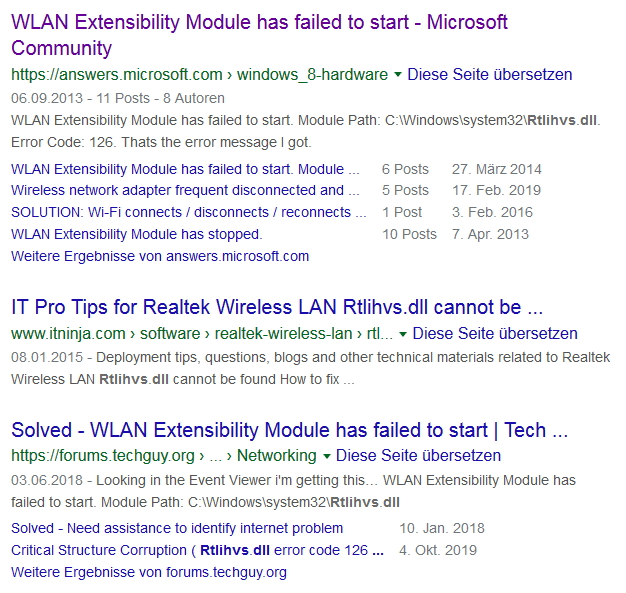

Zum Thema Fehler Anzeige, ja da gibts eine fürs W-Lan (Bzw. mehrere, wahrscheinlich alle die zum offenen netzwerk)
-System
-Provider
[ Name] Microsoft-Windows-WLAN-AutoConfig
[ Guid] {9580d7dd-0379-4658-9870-d5be7d52d6de}
EventID10000
Version0
Level2
Task0
Opcode0
Keywords0x4000000020000000
-TimeCreated
[ SystemTime] 2020-01-06T17:37:29.750239500Z
EventRecordID8237
Correlation
-Execution
[ ProcessID] 2244
[ ThreadID] 5252
ChannelSystem
ComputerDESKTOP-Q9BKJG7
-Security
[ UserID] S-1-5-18
-EventData

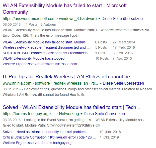

ExtensibleModulePathC:\WINDOWS\system32\Rtlihvs.dll
ErrorCode126
chrigu schrieb:
ich vermute ein adblocker als ursache
Wie meinst du das? Hab mal auf Edge als Standardbrowser geswaped, keine Veränderung.

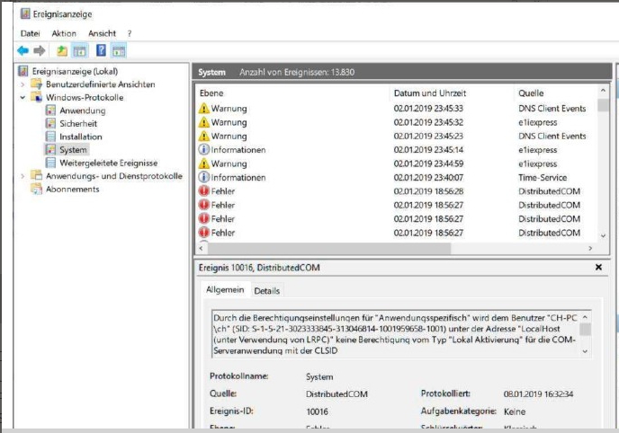

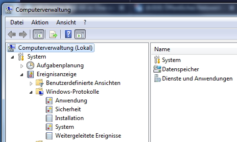

Versuche noch mal einen Verbindungsaufbau und schau ob zu der Zeit in der Ereignisanzeige Fehler oder Warnungen im Anwendung/Systemprotokoll auftauchen und poste die Details dazu.
Zum Beispiel:

Ergebnis der Diagnose: Problem ermittelt
Fehlerursache:
Fehler bei der Drahtloszuordnung zu "WLAN-Jägerhaus".
Vom Router bzw. Zugriffspunkt wurde keine Antwort empfangen.
Detaillierte Fehlerursache:
Fehler bei der Drahtlosverknüpfung mit diesem Netzwerk. Es wurde keine Antwort vom Drahtlosrouter oder Zugriffspunkt empfangen.
Wiederherstellungsoption:
Suchen Sie nach den Ursachen für eine geringe Drahtlossignalqualität.
Das Signal ist aufgrund der Entfernung oder einer Störung schwach.
Weitere Informationen zu diesem Problem finden Sie in "Hilfe und Support" von Windows.

Das wäre mal ein Ansatz.
Man müsste mal mit
https://www.computerbase.de/downloads/systemtools/netzwerk/acrylic-wi-fi-analyzer/
messen wie die Qualität ist die ankommt.
Kann, muss aber nicht, am Adapter liegen.
DmayC92 schrieb:
Beschreibung:
Das WLAN-Erweiterungsmodul konnte nicht gestartet werden.
Modulpfad: C:\WINDOWS\system32\Rtlihvs.dll
Fehlercode: 126
Das wiederum kann auch am Router liegen:
http://www.eventid.net/display-even...ows-WLAN-AutoConfig-eventno-10435-phase-1.htm
Wenn man aber Rtlihvs.dll googelt taucht der Fehler oft auf.
Da musst wohl mal selber durchschauen ob eine passende Lösung dabei ist.
Man müsste mal mit
Ich danke dir, dann habe ich ja noch einen langen Abend vor mir, alles mal durchzutesten^^
