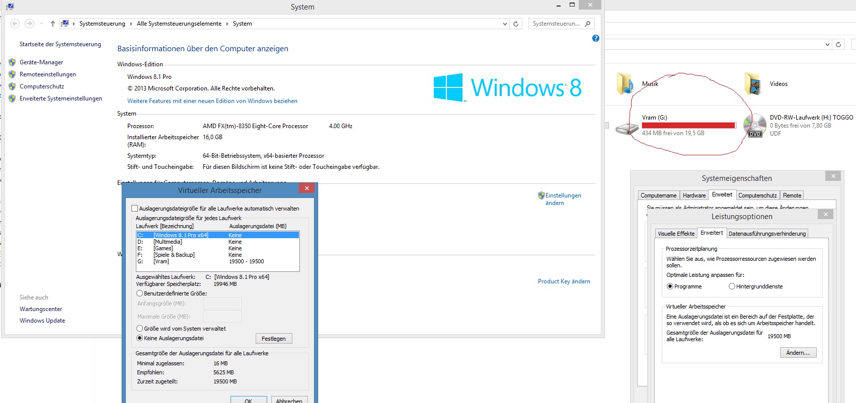

Ich hatte vorher 8GB RAM und der PC fuhr schnell hoch, seit ich 16 GB habe, fährt der Pc sehr langsam hoch.
Kumpel von mir hatte mir ein Laufwerk gemacht (G: Vram) als ich 8 GB hatte und jetzt mit 16 GB meint er, dass es so bleiben kann. Muss man das nicht ändern beim Virtuelle Arbeitspeicher z.B. Auslagerungsdatei erstellen?
Die Auslagerungsdatei 19500 war bei 8GB, aber jetzt habe ich doch mehr Ram?
Habt ihr eine Idee'?
Würde das "Tuning" weg machen, Auslagerungsdatei vom System verwalten lassen und sie auf C setzen.
Denn wie du siehst, läuft es momentan schlecht.
Größe wird vom System verwaltet
Auslagerungsdatei für alle Laufwerke automatisch verwalten

Wenn das Bild aus Post #8 für deinen Rechner gilt, dann liegt deine Auslagerungsdatei momentan bei 12800 MB und nicht nur bei dem zehnten Teil 1280 MB!
Das Bild war ein Beispiel, wie es einzustellen ist. Bei mir sind es momentan 1,28 GB. Es geht nicht um meinen PC, der läuft ;).
