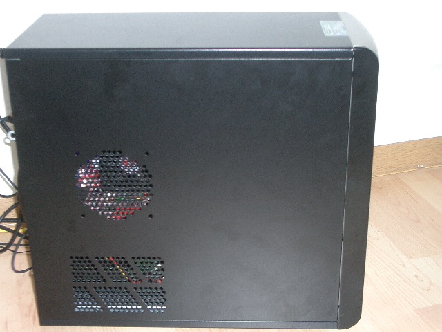

Hallo leute würde gern in mein Case eine plexi glas scheibe einsetzen nur wie geht das am besten oder gibt es schon solche seitenteile mit den maßen tief 39cm höhe 35cm
das ist mein case.

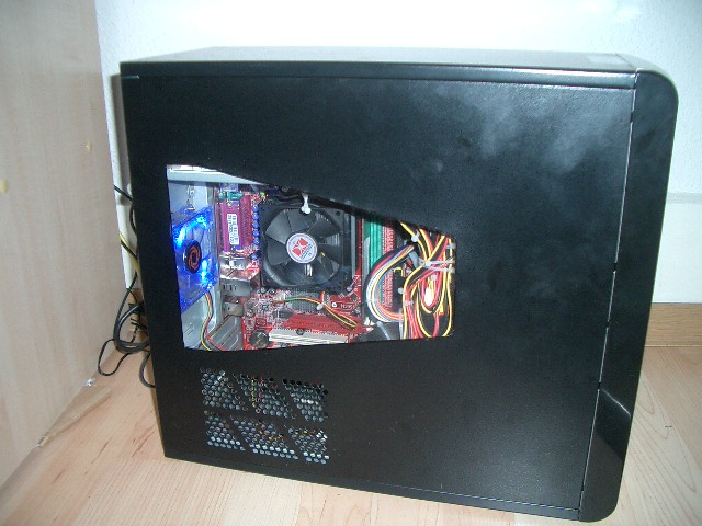

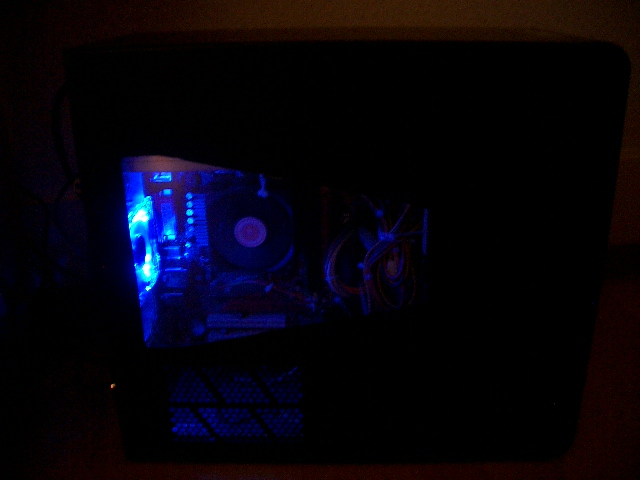

Hallo leute hab eure empfehlungen in die Tat umgesetzt ist zwar nichts besonderes aber ich denk für den anfang nicht so übel!?:D Hier ist das ergebniss:
Und was denkt ihr? aber eins weis ich genau das Nächste mal nehme ich die Stichsäge! und das nächste mal kommt sicher!!:D

Wie hast Du denn die Plexischeibe am Seitenteil festgemacht?
Grüße
AnZaMa
Also bei so geraden Sachen würd ich ne Flex nehmen, geht am schnellsten und da wo man nicht drankommt den Dremel :D
Wird das nicht mit ner flex zu heiß, da verkokelt dir doch die farbe:lol:
Also ich würde für sowas immer nen Dremel nehmen damit wird es zwar sehr lange dauern doch es gibt dsa beste ergebniss der Dremel ist das Beste Werkzeug für sowas udn du kannst noch mehr als nur einfache sachen darein dremeln!
MFG
Guten morgen alle zusammen die scheibe hab ich mit einem spazial klebeband (doppelseitig) eingeklebt das klebe band ist extra für scheiben gedacht und klebt bomben fest!!;) ich hab da eine scheibe genommen die keine reflektionen wieder gibt deshalb sieht man sie auf dem bild nicht. Ich hätte sie auch mit silikon einkleben können aber das find ich irgendwie nicht so toll da past dann das Sprichwort außen hui innen pfui :D das ist meine meinung. denn das klebe band ist transparent und sieht man nicht so wie das Silikon. ;) Also ich hatte mir auch überlegt eine flex zu nehmen dachte mir aber dann diese sei etwas zu grob?! hab dann 2,5 std mit dem dremel geschnitten! :( aber beim nächsten mal nehm ich ganz sicher was anderes! ;) das was mich jetzt noch stört ist der Kabelsalat auf der Seite!!
