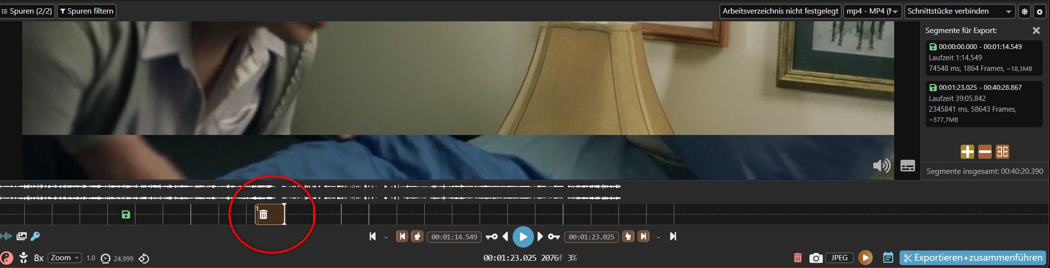

Also bei mir hat es genauso funktioniert.
Beim Export habe ich "Merge cuts" gewählt und das entstandene Video war um die ausgewählte Stelle "bereinigt". Auch direkt an der Länge der Videodatei zu sehen.
Beachte den Tipp von @seyfhor . Evtl. auf dem falschen Track gearbeitet?

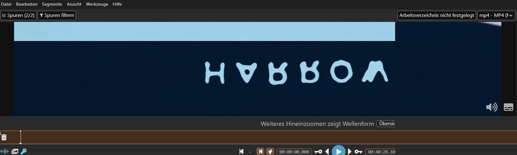

vielen Dank für die Antworten, den Ton hatte ich nur der Vollständigkeit halber für's Forum für die Wellenformdarstellung eingeblendet, hatte vorher auch ohne Tondarstellung nicht funktioniert.

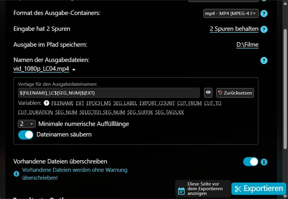

Den entstehenden Dateinamen kannst du in dem Fenster anpassen, das kommt nachdem du auf Exportieren gedrückt hast. Ich glaube da müsste ein Stift oder so sein um den Namen anzupassen. Da kannst du dann eine Mischung aus Variablen und Festen Zeichen (Buchstaben) benutzen (offizielle Doku).

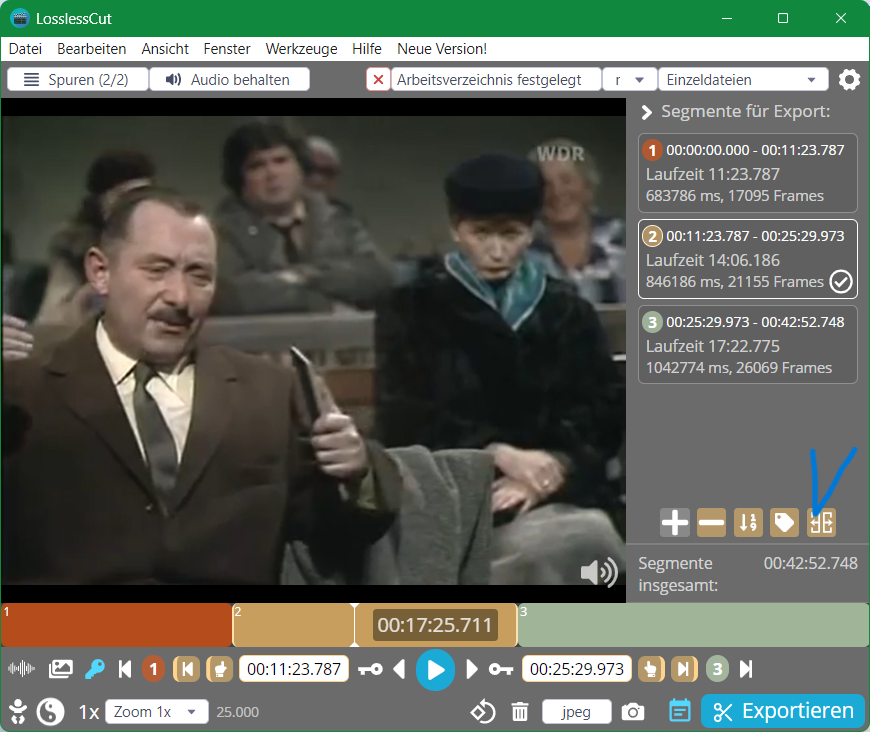

Bei dem Teil den du entfernen willst am "Anfang " auf "am Cursor teilen" klicken.
Am "Ende" des Ausschnitts nochmal auf "am Cursor teilen" klicken.
Dann wie im Bild den Haken beim Mittelteil entfernen.
Exportieren, zusammenfügen.

vielen Dank, super, da muss man ja erst mal drauf kommen. Habe unzählige YT-Videos und Anleitungen angeschaut/gelesen, diese Vorgehensweise habe ich nicht gefunden.
