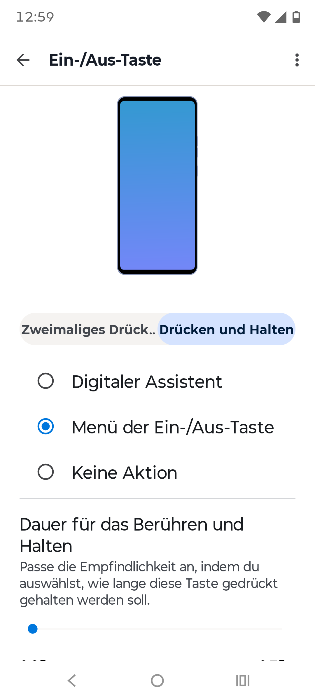

Bei meiner Mutter musste ich zuerst den Google Assistant entfernen. Danach konnte ich die Einstellung wiederherstellen, um im Bedienungshilfenmenü den Ein-/Ausschalter auszuwählen.

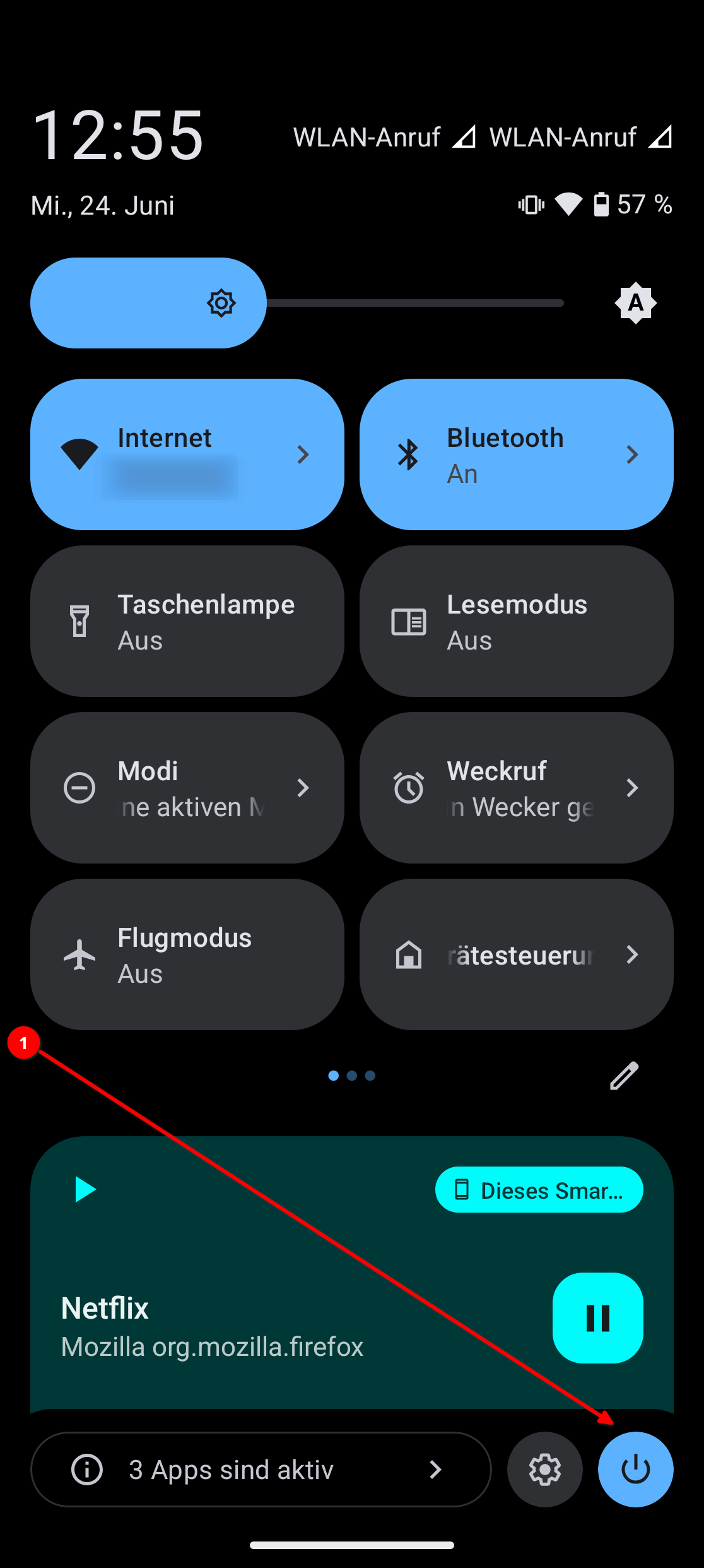

Oben die Einstellungsleiste/Top Leiste runterwischen, dann nochmal runterwischen und man sieht unten den Software Herunterfahren Button, wenn es wie bei mir ist.

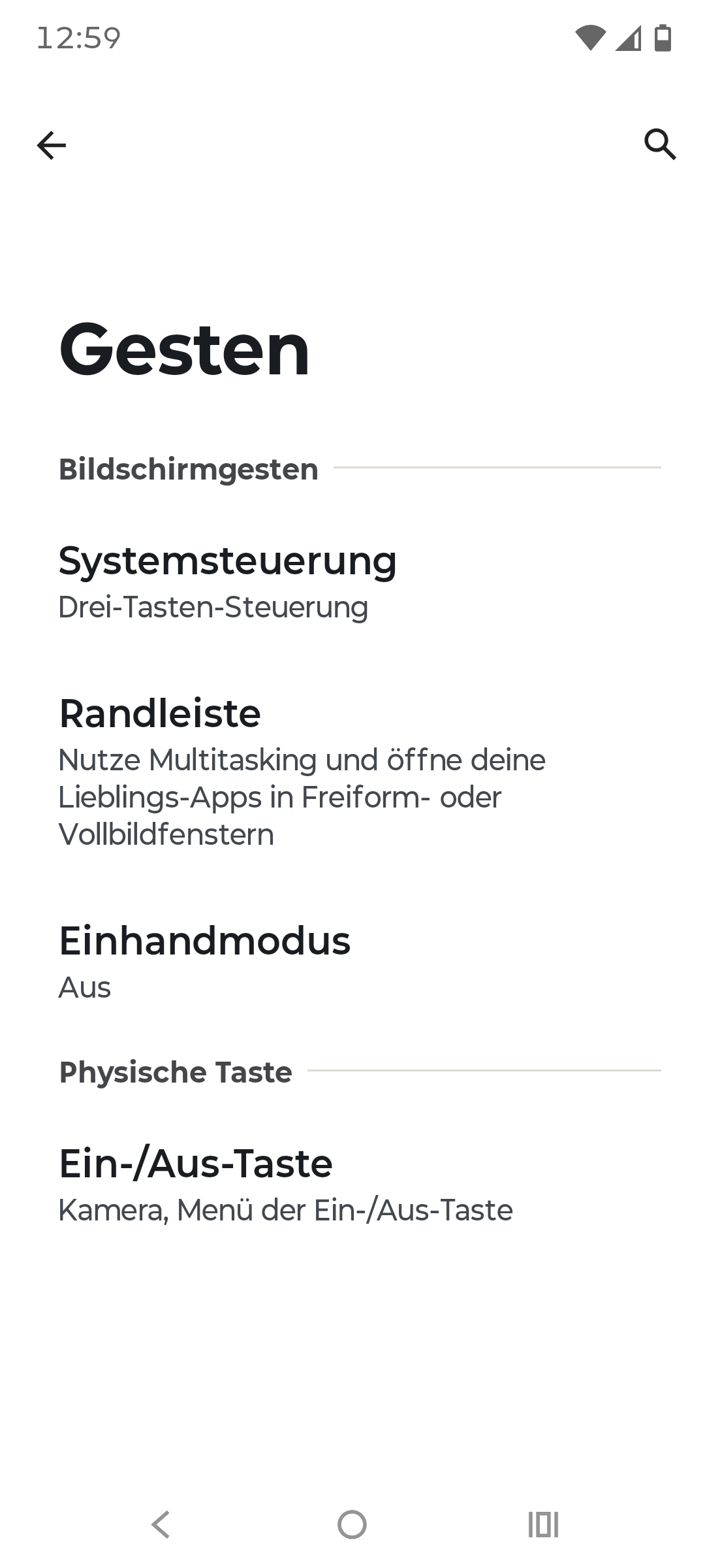

Krass was man alles so unter Gesten findet. Danke euch. Immerhin ist das Moto g55 wieder normal ohne reset.
Geht tatsächlich auch..

Beim Xioami könnte es unter Weitere Eintellungen->Gesten-Kurzbefehle sein, wenn sich Hyper OS vom Redmi Pad nicht zum Poco unterscheidet.
