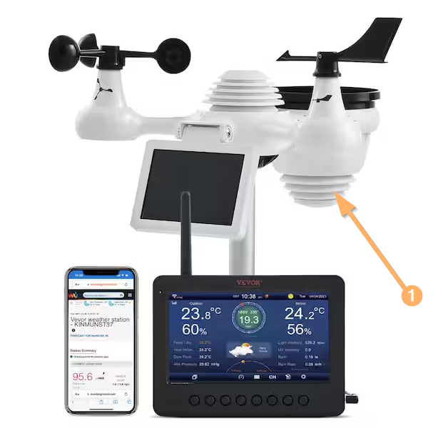

Einer meiner Bekannten hat solch Teil. Der Temperatursensor ist bei (1) untergebracht.
Das Ding steht mitten auf "der Wiese".

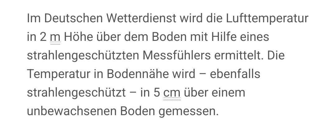

Die Außentemperatur wird immer in 2 Meter gemessen, die Bodentemperatur immer in 5 Zentimeter.
Screenshot: Quelle Deutscher Wetterdienst
Erstaunlich die Differenz zwischen oben und unten. Jetzt auf ca. 120cm Höhe scheint der Wert plausibel. Hätte nicht gedacht, dass das kurz über dem Boden so kalt ist. Klar etwas weniger hats unten, aber das waren etliche Grad weniger, als oben.
