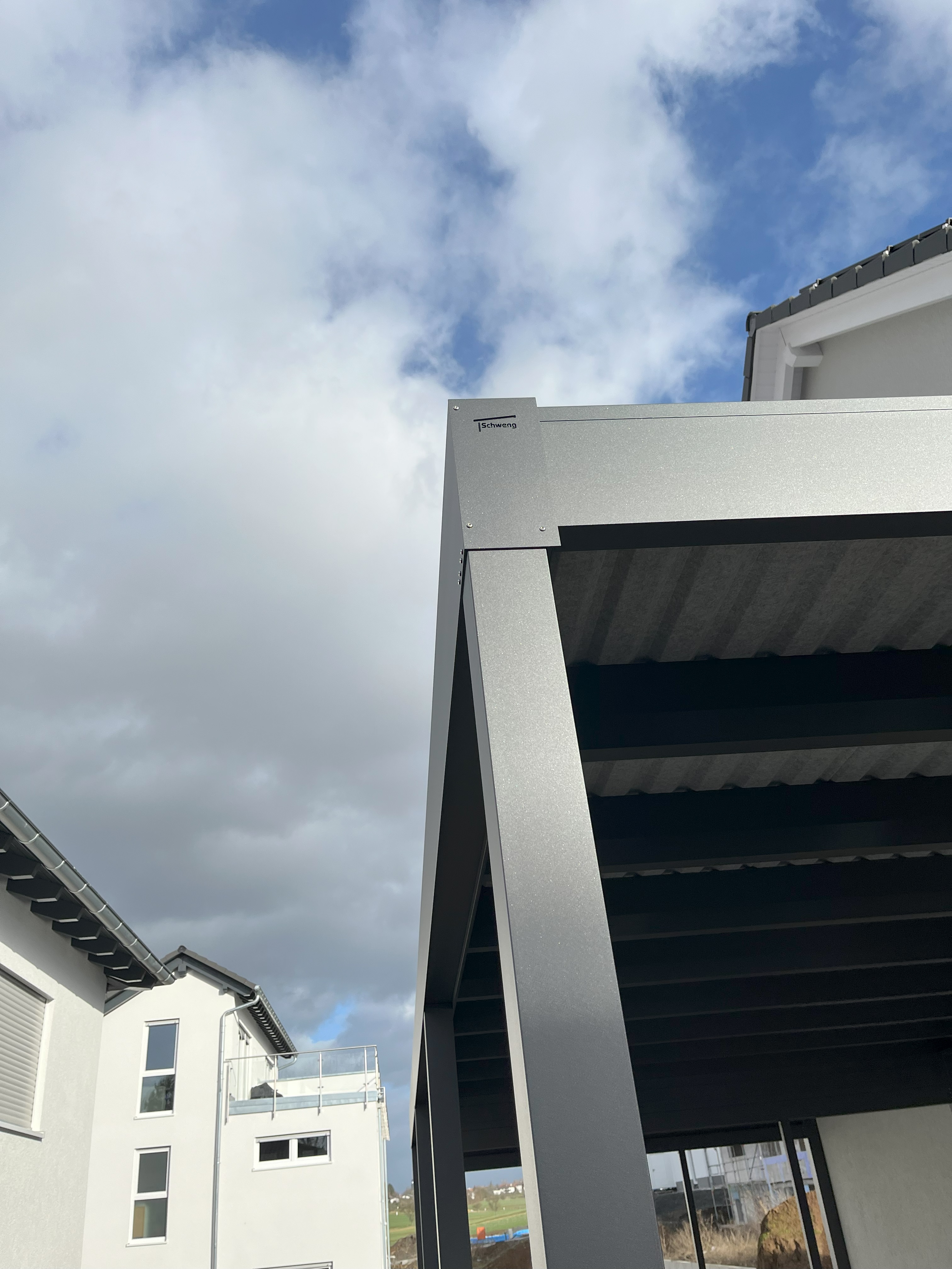

Kannst du mal Fotos zeigen von der Stelle am Carport wo das Ding hin soll und von der Befestigung an der Wetterstation?

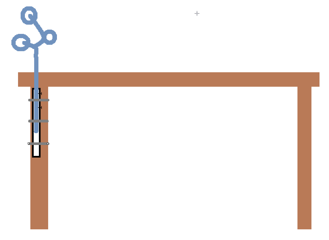

Könntest du nicht einfach ein etwas größeres Rohr senkrecht am Carport befestigen, seitwärts zwei Löcher reinbohren, Gewinde reinschneiden und das Befestigungsrohr der Wetterstation reinschieben. Dann in die Löcher Schrauben zum Fixieren eindrehen.
Wenn du am Carport nicht bohren willst, dann nimm zur Not Edelstahlkabelbinder zur Befestigung des Halterohrs am Carport.
So in der Art:
Reaktionen: Fearing, axl foli, azereus und eine weitere Person
@axl foli Passt doch perfekt zu meinem Vorschlag, da du nichtmal einen Dachüberstand hast ;)

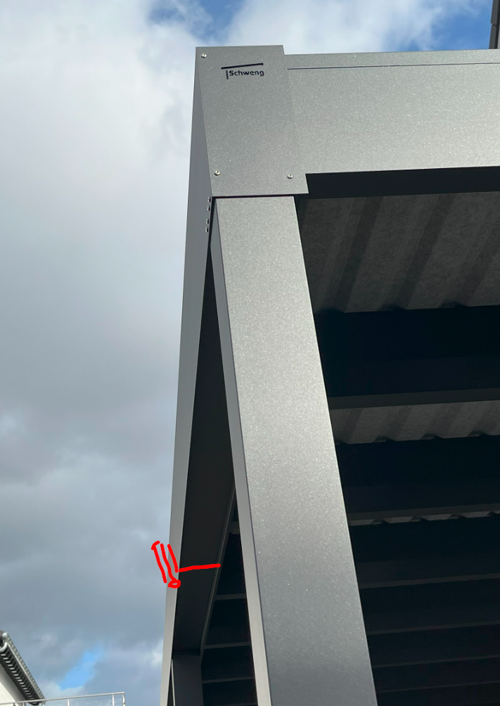

Seitenansicht des Carports. Horizontaler Querbalken:
Da die Halterung kopfüber befestigt wird würde ich das Rohr der Wetterstation mit einer zusätzlichen Schraube sichern. Viel passieren kann aber trotzdem nicht, die rutscht höchstens bis Anschlag nach unten und liegt dann auf dem Dach auf.
Wenn du der Halterung nicht 100% traust, noch irgendeinen witterungsbeständigen Kleber (z.B. Sikaflex 221 oder Butylschnur) dazwischen. Der lässt sich zur Not auch wieder (schwer) entfernen, im Gegensatz zu Löchern.

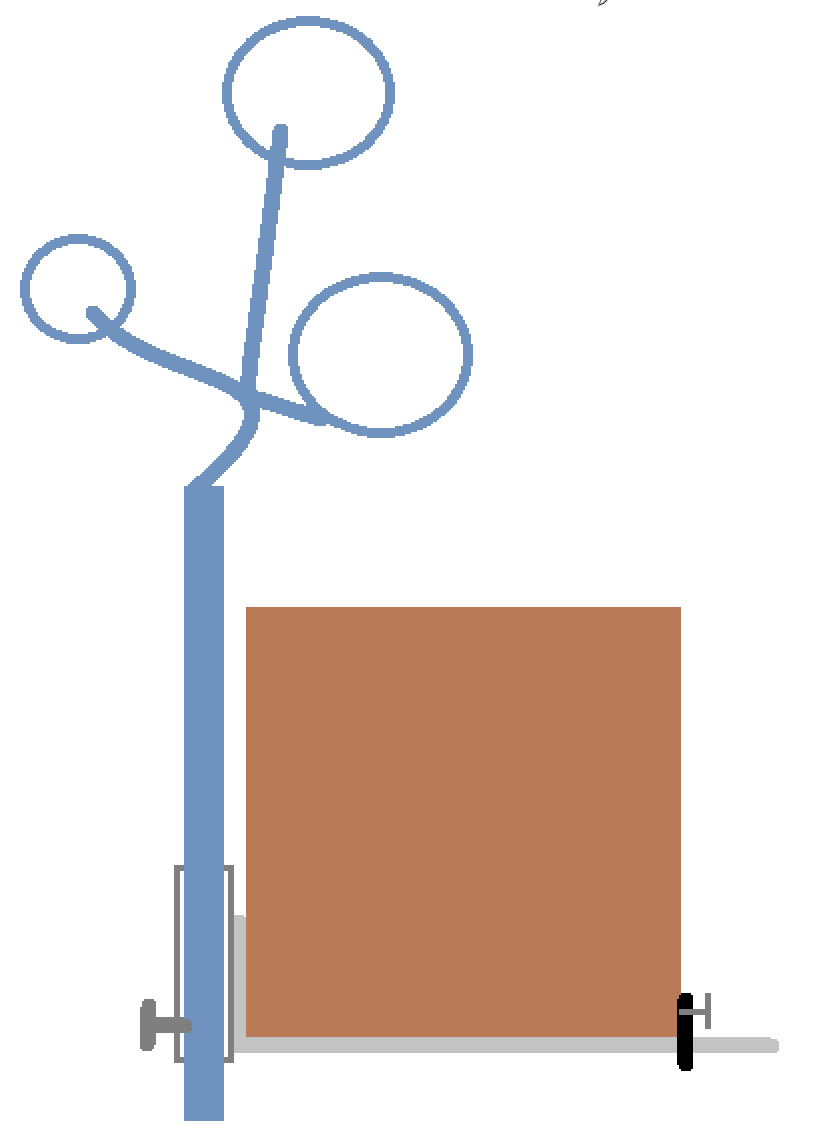

Der von mir verlinkte Halter ist für die Befestigung an/auf einem horizontalen Geländer/Mauer gedacht.
In deinem Fall würdest du ihn einfach unter den Querbalken klemmen.

Ach, ja, jetzt seh ichs auch :D
Das ist natürlich auch schick. Sogar deutlich schicker. Wird ein wenig fummellig mit der Anbringung, bzw. die Leiter muss 1m höher sein (direkt links vom Carport sind 1m hohe L-Steine, Haus steht seitwärts am Hang) aber das wird am besten aussehen. 👍
