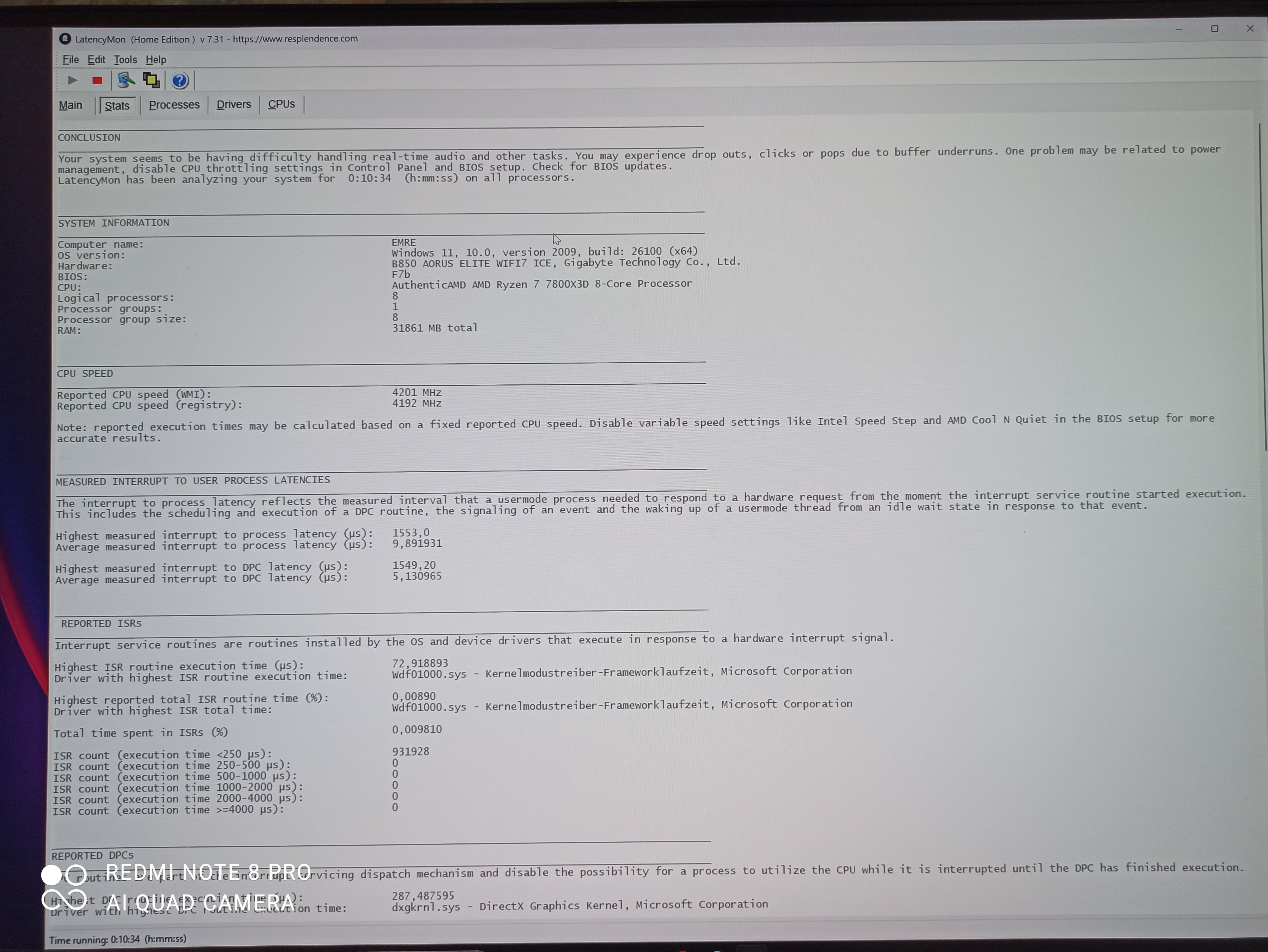

LatencyMon spuckt manchmal nach einer Minute, manchmal nach 10 Minuten folgendes aus:
Conclusion: Your system seems to be having difficulty handling real-time audio and other tasks. You may experience drop outs, clicks or pops due to buffer underruns. One problem may be related to power management, disable CPU throttling settings in Control Panel and BIOS setup. Check for BIOS updates.

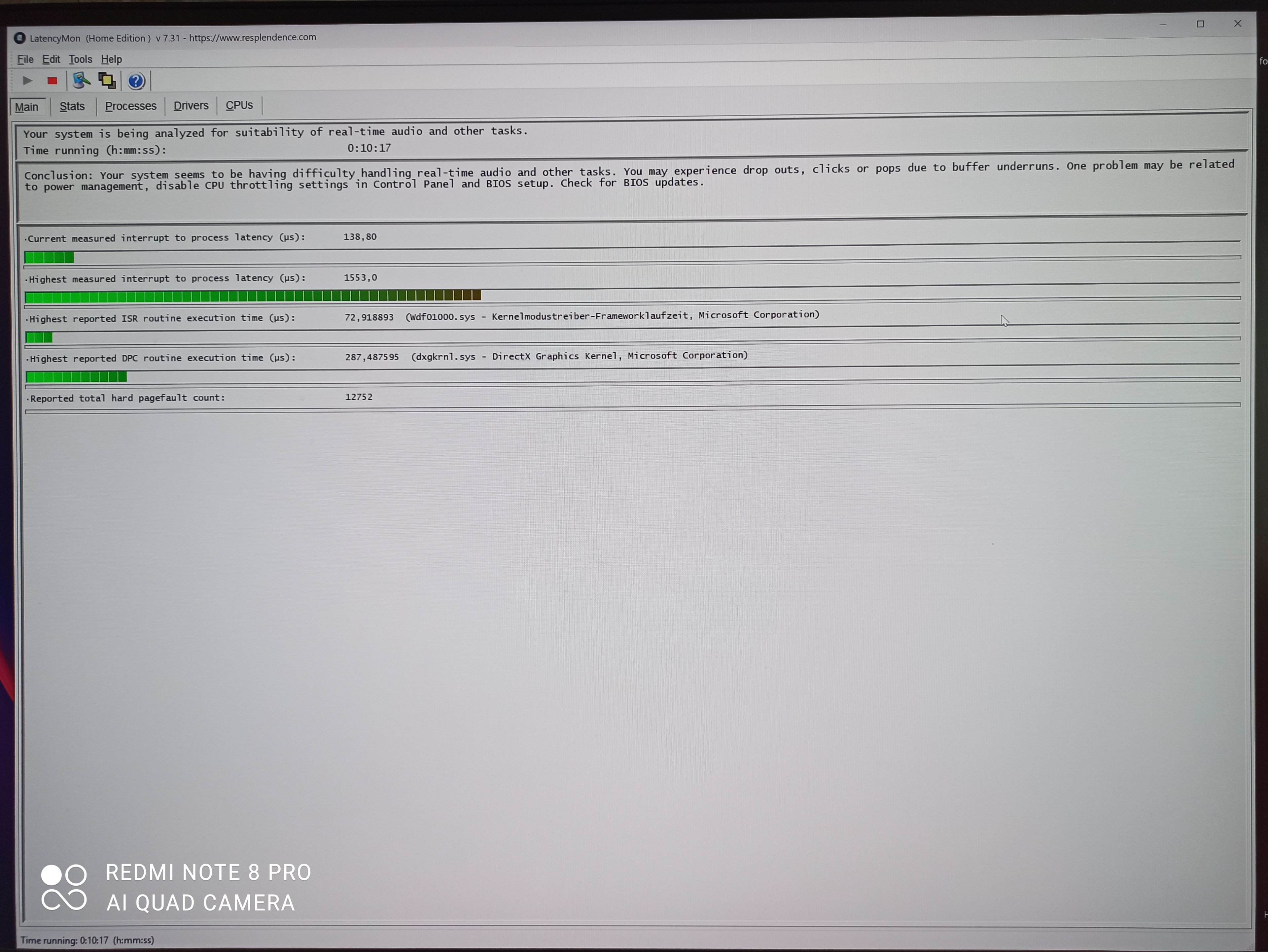

Wie lange lässt du denn LatencyMon laufen? Lässt du das im Idle laufen?
Wenn du nicht dauerhaft erhöhte Werte hast, sondern eher unter Last dann ist das Ok.
Irgendwie glaube ich auch kaum, dass externe Kabel etwas mit internen Latenzen zu tun haben (zumindest höre ich das zum ersten Mal).
wie es vorher war, weiß ich halt nicht. Ich benutze es, seitdem ich halt diese Sound Aussetzer habe .
Ich habe die Meldung auch im Idle, ja.

Klingt nach Interrupt Problemen. Übrigens wäre ein Screenshot vom LatencyMon sehr nützlich gewesen.

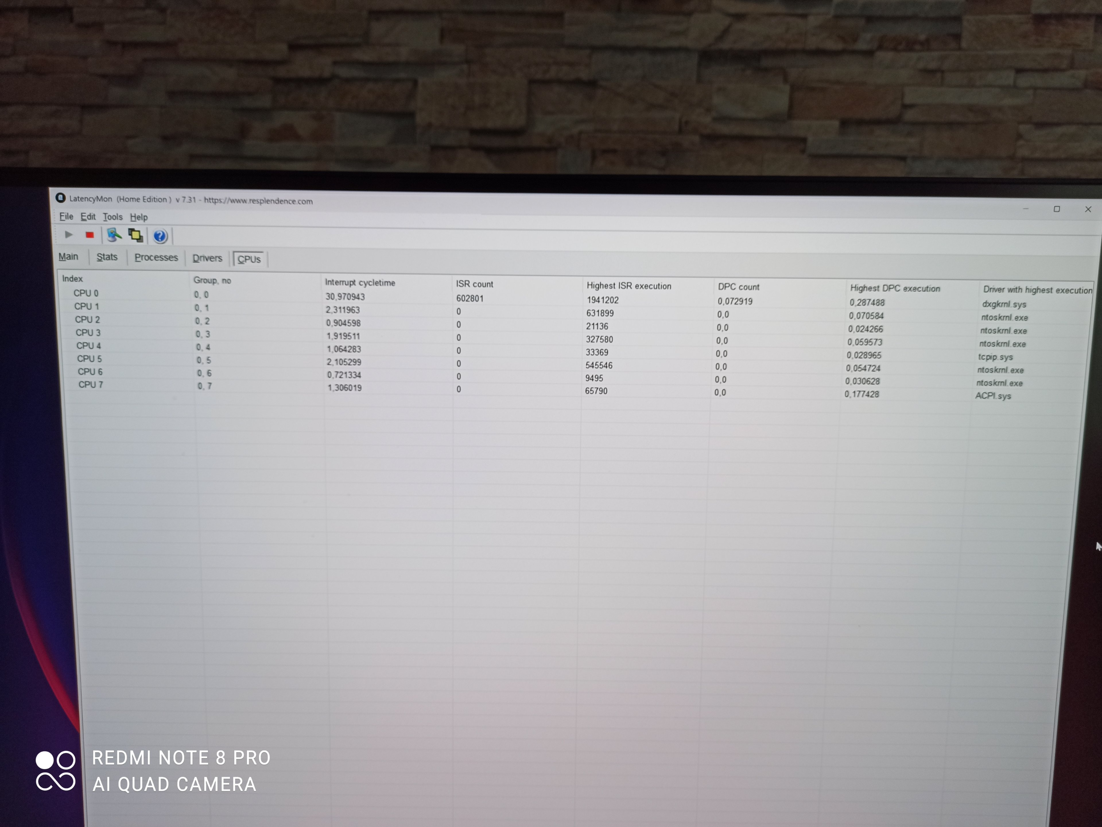

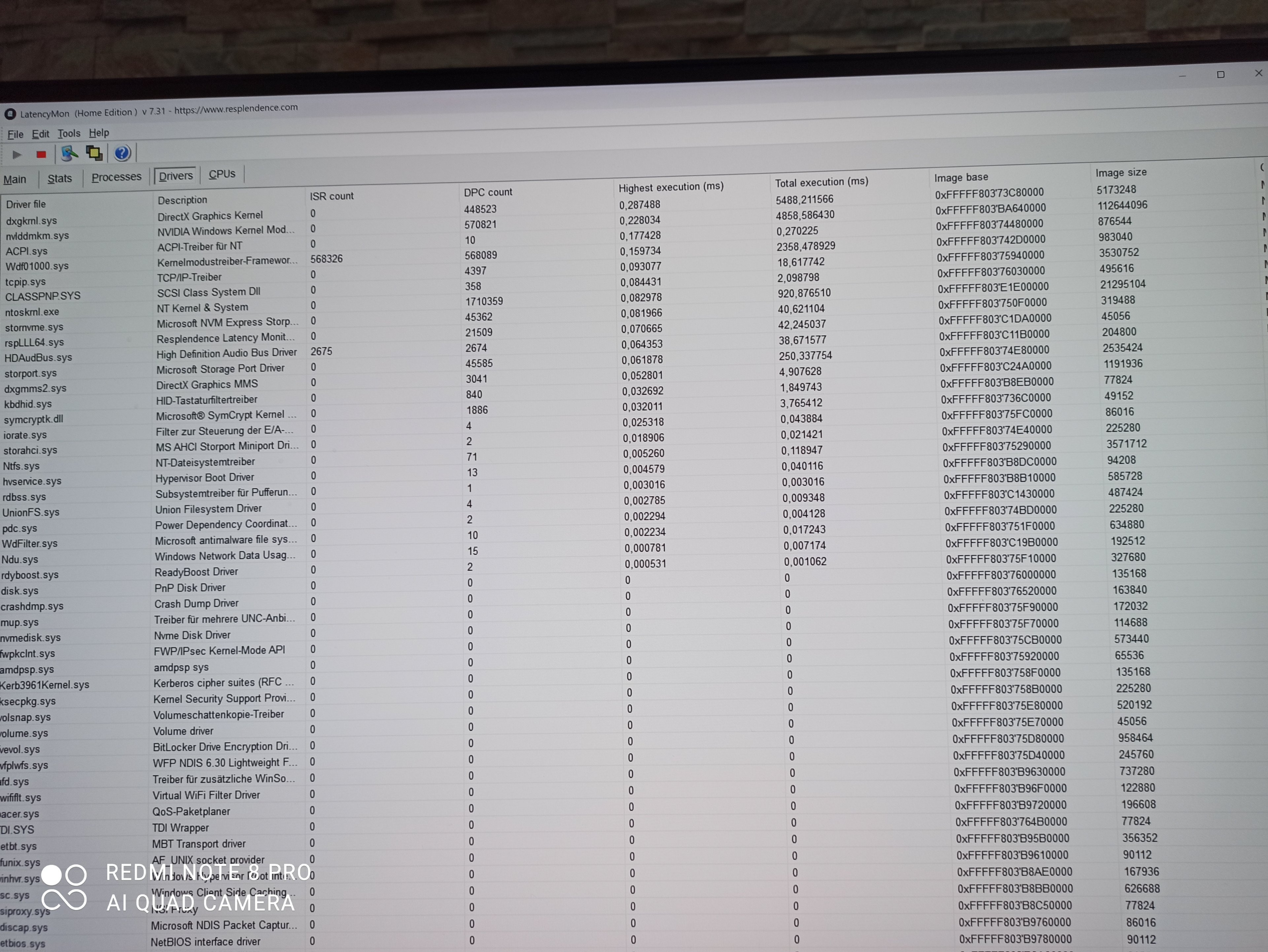

Hab die Screenshots jetzt angehängt.

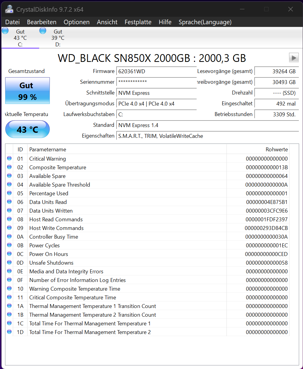

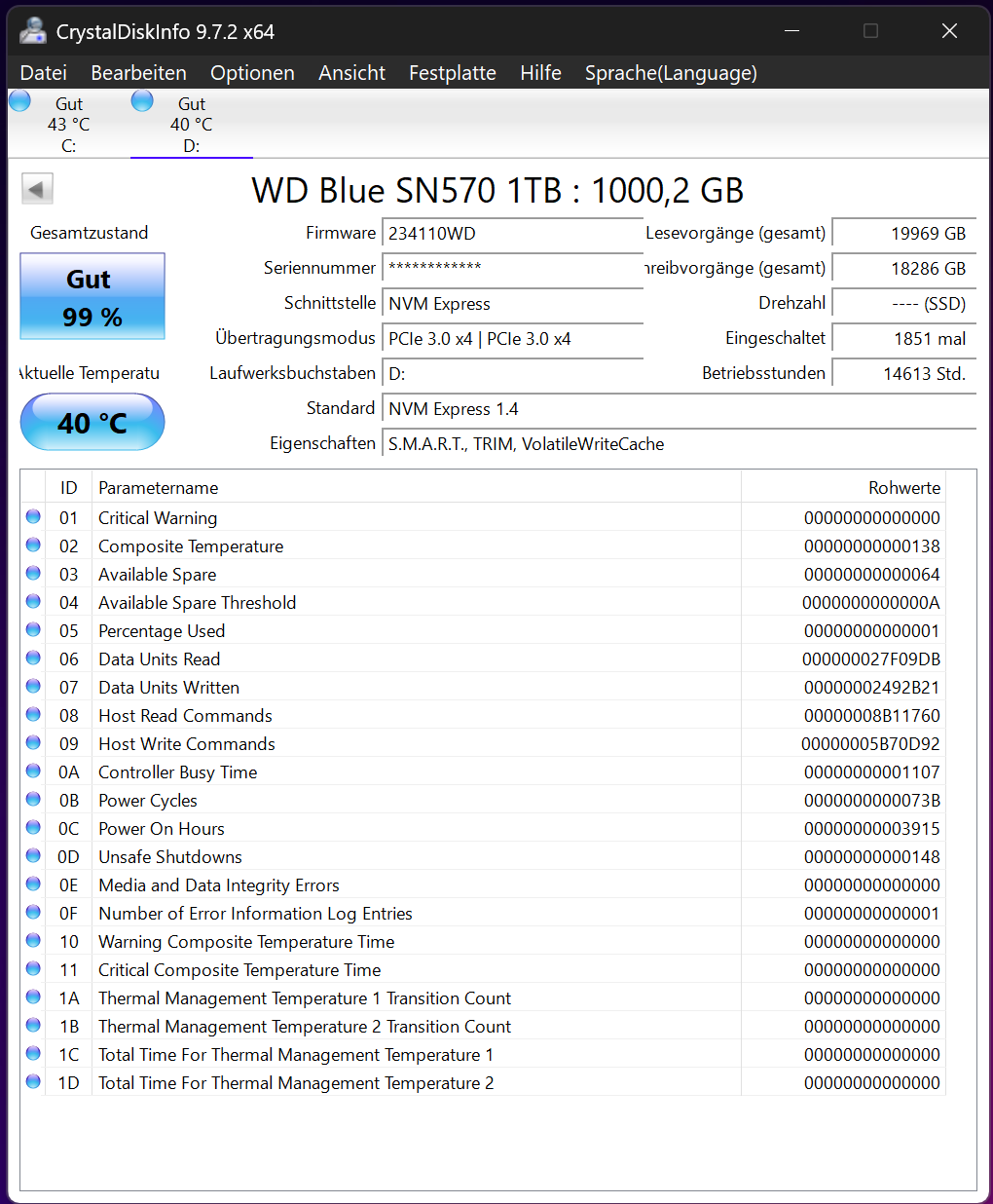

Was sagt denn Crystal Disk Info? Sind deine Laufwerke in Ordnung?

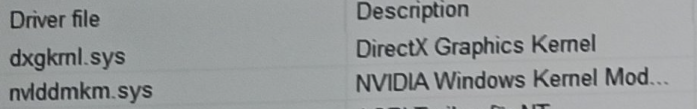

Hier: direkt an zweiter Stelle ... Nvidia Treiber. Kommt immer in Verbindung mit DirectX ... Mach den Interrupt-Fix.
@coxon ja, ich habe den Interrupt-Fix gemacht, das Tool installiert und jeweils ein Haken bei High Definition Audio-Controller gemacht( bei beiden).
Crystal Disk Info: beide festplatten bei Zustand "Gut,99%" .
Der Wert sagt nichts aus. Die SMART-Werte sind das was interessant ist.
Da du jetzt den Unterschied zwischen Fotos und Screenshots gelernt hast, lade bitte mal Screenshots der Werte beider Disks ins Forum. Schalte vorher in den Optionen die Anzeige der Seriennummern aus und achte drauf das alle Werte sichtbar sind.
Dann beobachte jetzt mal weiter mit LatencyMon wie sich dein System verhällt.
Deine SSDs sind einwandfrei. ;)
