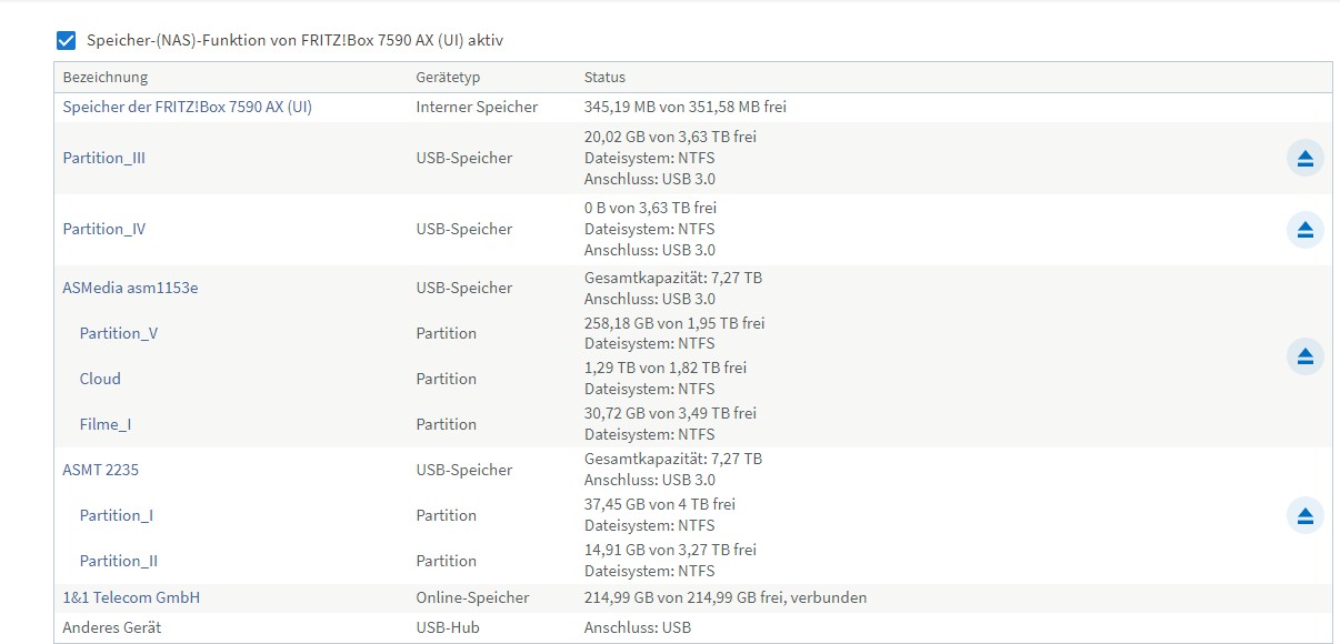

Hmm hat die Box bei dir kürzlich erst des Update auf die 7.80 Version gemacht. Das wäre jetzt noch so mit des was mir noch einfallen würde wenn es bis vor zwei Tagen ja alles noch so rund lief und es reproduzierbar ist mit nem anderen HUB. Und bei den USB-Einstellungen wird es dir auch korrekt mit USB 3.0 angezeigt ?
Meinen USB-Stick musste ich zum Beispiel mit ner Verlängerung dranklemmen um die 3.0 zu haben wenn ich den direkt an der Box hatte ging der nur mit 2.0
Aber da es bis vor kurzem ja noch lief ohne Probleme, würde ich diesen Strohhalm nicht weiter aufgreifen.
Möglicherweise haben die Hubs beide nur nen Problem weil die Stromversorgung nimmer passt.
Ja, alles USB 3.0
