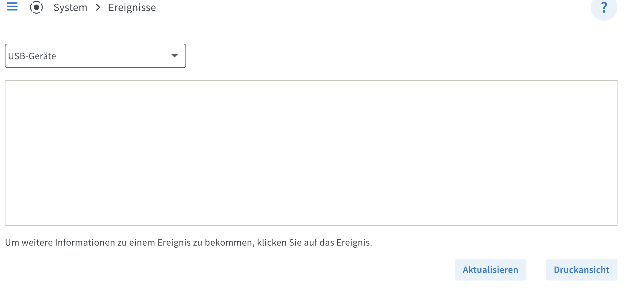

Sieht bei Dir also so aus?
Cu
redjack
Nach dem Reset ja
Mal davon abgesehen, dass die Box natürlich protokolliert, dass die Platten mit der Box verbunden und eingebunden wurden.
