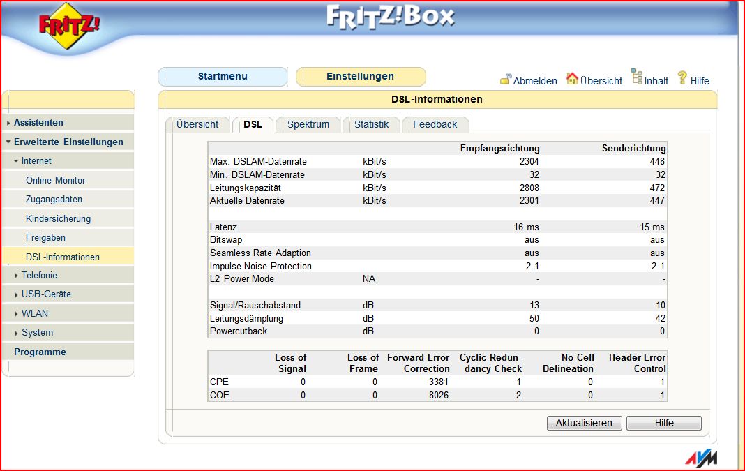

Hallo Freunde,
nachdem ich in der letzten Zeit mehrere Sync-abbrüche hatte, wurde mir von 1&1 eine FritzBox 7170 zugesandt. Ich habe sie heute installiert uns siehe da, die Leistungsdämpfungswerte sind bei 50 db in Downstream (vorher 59,5db) und die SNR-Werte liegen bei 18.
Damit hätte ich doch gute Aussichten sogar auf DSL-3000 zu kommen, zumal mir 1&1 fürsorglich die Bandbreite wegen der Sync-abbrüche auf DSL-1000 reduziert hat, oder?

fixe 3mbit im download ist da sicher nun drin :) (2mbit mehr -> ca. 7-10db weniger an SNR)
mit RAM & ADSL2+ warscheinlich mehr als 4mbit
So etwas habe ich mir schon gedacht. Dass der Samsung Router aber derartige Dämpfungswerte produziert hat, ist mir unklar...:freak:
das modem im samsung router hat anscheinend nicht viel getaugt :>
die 71er fritze ist zwar auch ned das gelbe vom ei, aber deutlich besser als der samsung.
mehr ginge nur noch mit ner 32/72er fritzbox
Ich warte jetzt mal ab, was mir der Tech.-Supp. von 1&1 morgen mitteilt. Stabile DSL-3000 würden mir derzeit genügen.

Wenn ich das richtig verstehe, sollte der Signalrauschabstand beim Downstream nicht klienr als 8 db und beim Upstream ebenfalls nicht kleiner als 8db sein, oder?
Derzeit ist er im Downstream 19 db und im Upstream 21 db. Rein von diesen Werten her betrachtet, müsste ein DSL-3000 funktionieren.
die 7170 will meistens gern 8-10db SNR damit sie stabil läuft, bei anderen modems/router können 3-6db noch stabil sein.
Heißt das, dass eine höhere SHR-Dämpfung zu Instabilitäten führt?
Ich dachte immer, je weniger umso schlechter ist es um die Stabilität:freak: bestellt.
AVM-Modems (Fritzboxen) und die entsprechenden OEM-Telekom-Modelle (Sinus W500V, Speedport W501V, Speedport W701V, Speedport W900V, Eumex 300IP) sind bereits bei anderen DSL-Anbietern mit grenzwertiger RAM-Schaltung und niedrigem noise margin als wenig stabil bekannt und benötigen regelmäßig für stabile RAM-Verbindugen einen höheren noise margin von mindestens 8db, während die DTAG an den DSLAMs üblicherweise 3db oder 6db noise margin vorgibt. Diese Kritik trifft nicht die Fritzbox-7270-Generation zu (incl. 7240, 3270) - deren eingebaute DSL-Modems sind wesentlich besser.
bei schwachen modems (71er fritze) brauchts vll höheren SNR damits stabil läuft, andere geräte kommen mit 3-6db noch klar.
beim niedrigen SNR befindet man sich nah am leitungslimit, was manche geräte nicht so gut verkraften :>
1&1 hat reagiert und mich wieder auf DSL 2000 hochgestuft.:D
