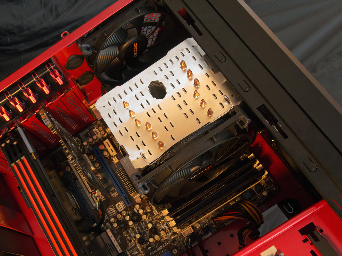

Bei mir sah das folgendermaßen aus:
Hatte jetzt die beiden äußeren RAM-Slots genutzt, von der Höhe des Lüfters her passte es aber auch über Slot eins und drei. Lüfter war wie gesagt ein 140mm SW2. Befestigt war er oben mit dieser äußerst instabil anmutenden Lüfterklammer und unten mit zwei Kabelbindern.

Der SW2 passt auf den Kühler! :p
Kannst die Größenverhätnisse ja im Bild sehen.
Ja weil du so eine hochwertige Befestigung dafür gebastelt hast, deswegen dachte ich :D :D

Also die Halterung ist soweit ich weiß für den 105mm Lochabstand des TR-Lüfters angepasst.
Bei mir ließ sich da auch nicht viel verbiegen oder anpassen, weil der Abstand zwischen den Löchern für normale 140mm Lüfter dann einfach zu gering war[...].
Die Klemmen im Bild hatte ich glaub ich von irgend einem Prolimatech-Kühler.
Für den Moment hat es - zusammen mit den Kabelbindern unten - eigentlich ganz gut gehalten.
