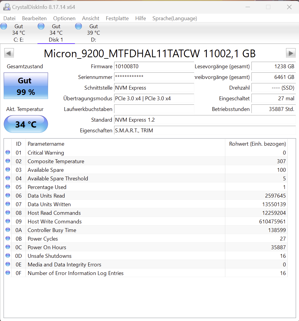

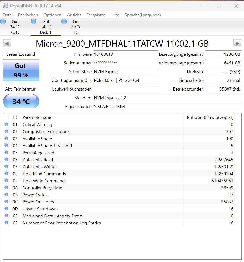

Weiß jemand, mit was für einer Workload man auf 36k Betriebsstunden, 1 TB Reads und 6,5 TB Writes kommt? Die SSD wurde über Jahre Dauerbetrieb nicht einmal voll geschrieben. Außer Hot Spare fällt mir da nicht viel ein... -_-
(Ich habe eine gebrauchte SSD gekauft um ein wenig mehr Platz für AI Spielereien zu haben. LLMs und )

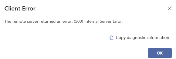

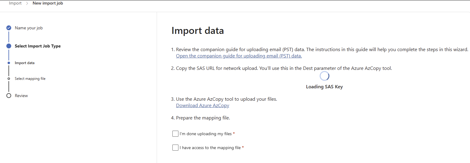

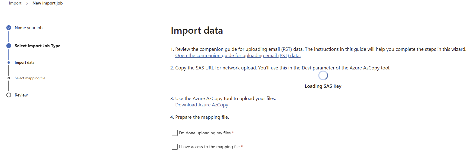

hmm kann es sein, dass das die server von ms gerade Probleme haben?
ich bekomm beim sas key anzeigen, einen 500 zurück, häng aber in meinem + Kunden VPN und kann es gerade nicht wirklich verifizieren. :rolleyes:
https://purview.microsoft.com/datalifecyclemanagement/import
Error:
Diagnostic information:{Version:1.0.1661.3,Environment:NEUPROD,DeploymentId:aks-scc-prod-northeurope,InstanceId:akswpool00006l,SID:3e31a0b7-2b35-426c-be9e-800f5381c493,CID:e979b410-ccbe-40c8-a35f-d8ba31a50543}
Time:2025-02-21T08:17:31.8511806Z
