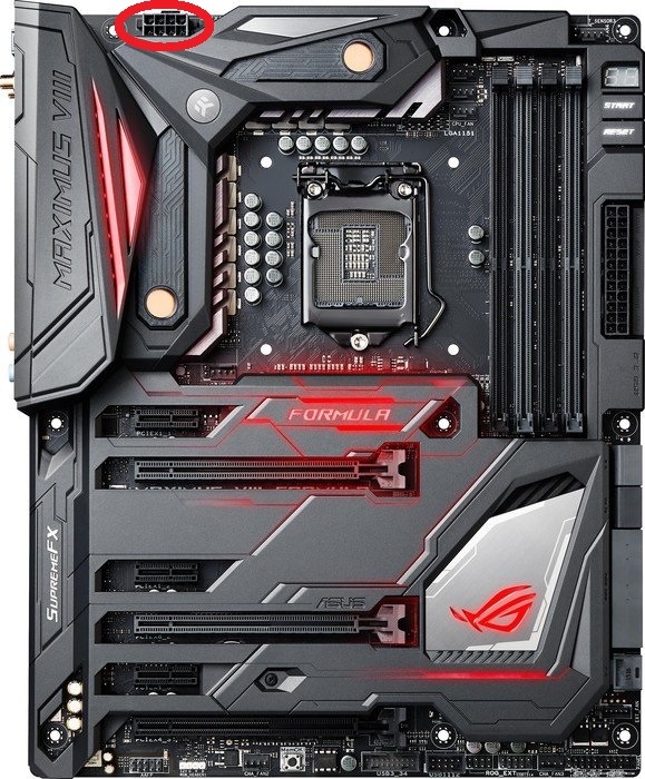

Test übers Mainboard (ohne Graka an 8Pin angeschlossen) "Start" alle LED gehen, auch Graka und Lüfter drehen auch Kurz, die Gehäuse Lüfter Permanent.
Graka an 8Pin abgestöpselt "Start" dann kommt nur ein "Klick".
Kann es sein, dass ich was falsch gemacht habe?

das NT reicht.
Kann natürlich sein das du etwas falsch gemacht hast.
Aber ohne Infos geht da Nix.
Mach mal nen Foto von der Verkabelung etc, beschreib den Fehlercode genauer

Nullmethode anwenden um den Fehler besser einzugrenzen.
@ XLavonx
Du hast den 8-Pol Stecker an die Grafikkarte angeschlossen. Das ist gut so. Aber was ist mit dem CPU-Stecker, das ist ein 8-Pol oder 4-Pol Stecker, je nach Board. Der wird gerne vergessen bzw. Übersehen. Wie ist es also damit?

Ansonsten würde ich auch mal den EPS Stecker für die CPU prüfen (oben links auf dem Mainboard) und dann ggf. nach der Nullmethode vorgehen.

Ja die Konfiguration ist suboptimal aber das hilft dem te nicht so viel weiter bei seinem Problem. Dein Netzteil reicht locker aus um das System zu stemmen ... . Überprüf die Verkabelung besonders den erwähnten 4 oder 8 pol. Cpu Stecker der liegt meist oben links auf dem Board ab und an mal auch oben rechts näher der cpu . Ansonsten die nullmethode anwenden.
Auf deinen Bildern kann ich nicht erkennen ob der in unten stehendem Bild markierte EPS Stecker belegt ist oder nicht. Der 8 Pin Stecker der Grafikkarte ist auf jeden Fall nicht verbunden.

Hast keine andere GPU zum testen?
Was zeigt die System LED oben rechts in der Ecke an? Ist der Moni auch mit der GPU verbunden oder ist das HDMI-Kabel im MB eingesteckt?
Oben rechts steht "62"
Moni war an der Graka = kein Signal.
Am Mainboard = kein Signal.
