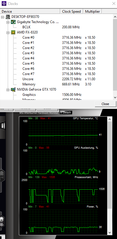

Also CPU takten alle Kerne mit 3515 bis 3716 MHz beim zocken,
während die GPU mit ca. 30% Auslastung und 1500 MHz taktet.

hier in css: lief doch ganz angenehm auf 100 FPS.
bei neueren Spielen wird mir der Prozessor wahrscheinlich ein Strich durch die Rechnung machen.
da bist du aber im cpu limit... da schnarcht jede graka
spielst du mit high fps settings?
