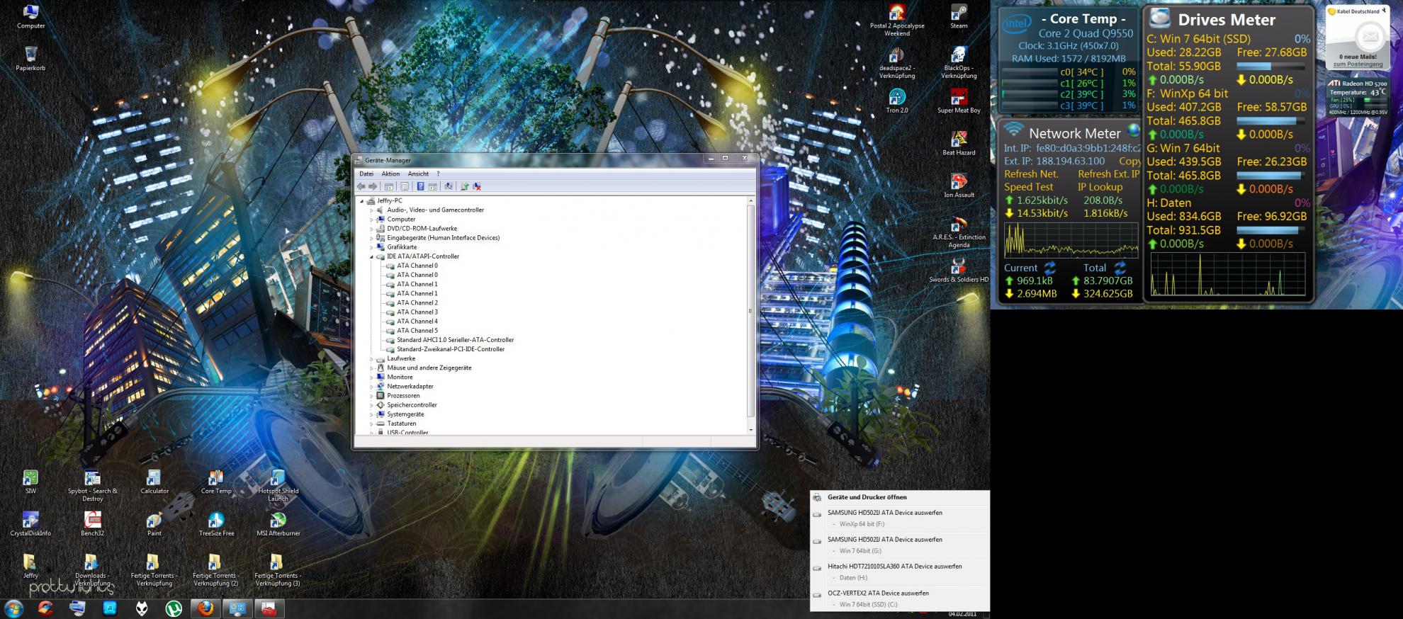

So auf dem Screenshot ist mein Gerätemanager samt Taskleisten Icon ,wenn das bei dir auch so aussieht ist alles inordnung!

Sie läuft auch auf AHCI und die 64GB sind KEIN Umrechenfehler die hat nur 60GB ist ne SSD. nutzbar sind ja auch nur 57!
