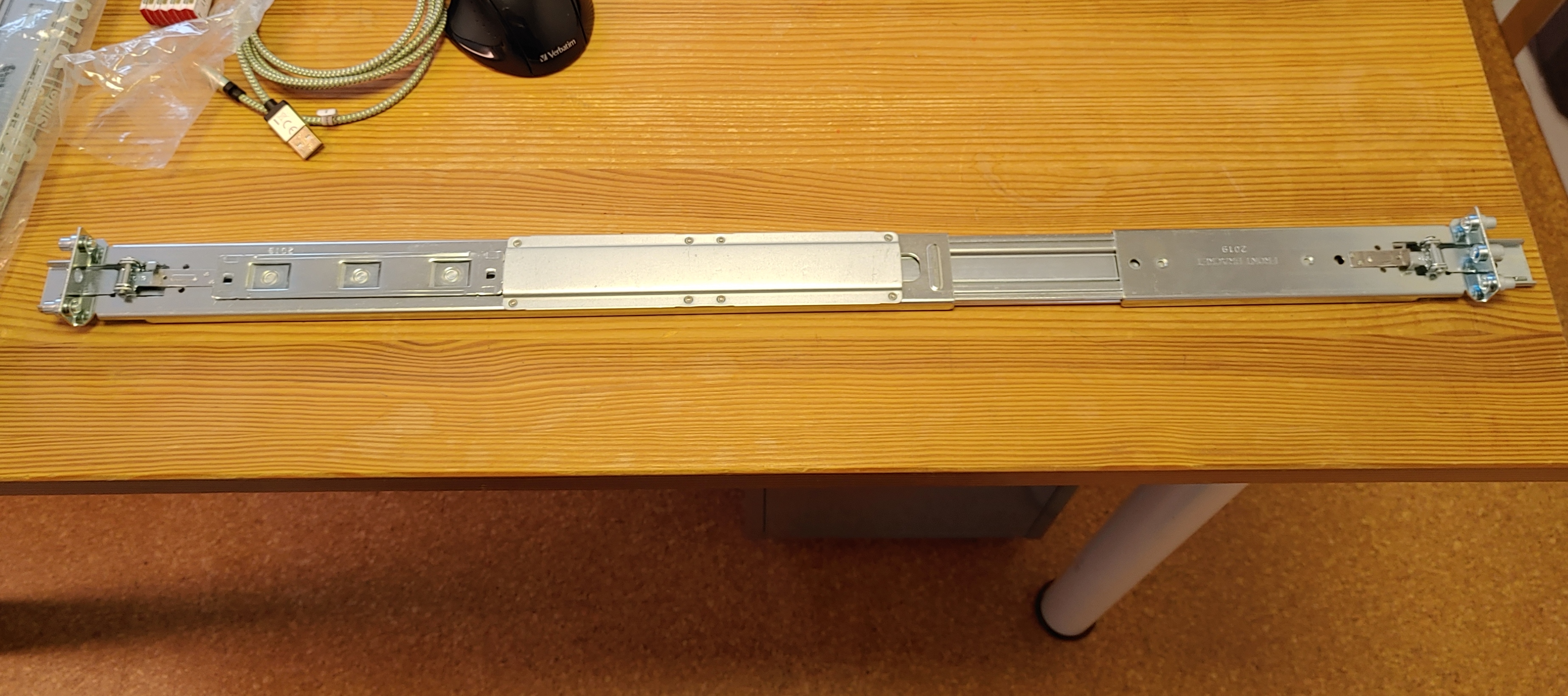

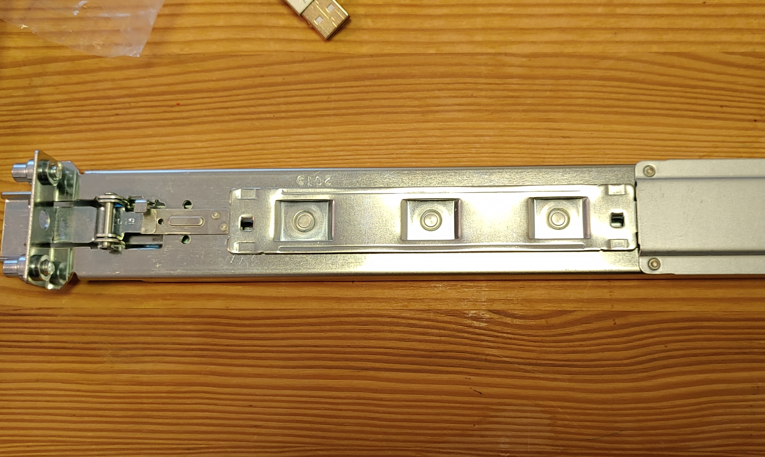

ich habe bei einem 19"-Gehäuse die Ausszugsschienen für den Schrank mitbestellt, nur scheinen die schienen zu lang zu sein. Die stehen hinten über und ich habe keine Möglichkeit gefunden die "Innenschienen" zusammenzuschieben, damit es passt. Die Länge der Schienen ist ca. 65cm. Die Tiefe im Schrank (zw. den Montage-Profilen) ist jedoch eher 50cm. Sind die Schienenlängen genormt und gibt es da Abstufungen? Oder was mache ich falsch?

Da hängt ein Servergehäuse dran, bzw. soll dran hängen. Im Moment liegt er auf einer Ablage im Schrank. Die Schienen lassen sich nur für den Auszug einfach bzw. doppelt ausfahren. Aber nicht für die befestigung.

genau. Deswegen habe ich geschrieben "Die Tiefe im Schrank (zw. den Montage-Profilen) ist jedoch eher 50cm."
Genauer:
  • die Länge ab Alu-Profil-Kante vorne bis Hinterkante Alu-Profil ist ca. 57cm.
  • die Distanz zwischen den Bohrungen in zwischen den beiden Profilen beträgt ca. 48cm
  • meine vorhandenen Schienen haben jedoch zw. den Arretierungen, die an die Alu-Profile dran kommen, ca. 65cm Abstand.
Muss man das Blech in dem Ausschnittsbild raus machen bzw. versetzen?
