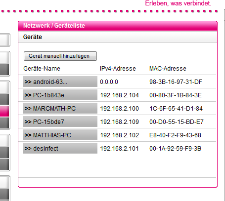

Im Router hatte ich nichts geändert urspringlich.Jetzt habe ich geschaut und nocheinmal getestet.
Habe dabei jetzt festgestellt das dort keine IP-Adresse angezeigt wird.Nur eine MAC.
Dann ist wohl die IP Einstellung an deinem Android Gerät falsch.
Geh mal utner Einstellungen->WLAN-> Dein Netzwerk lange gedrückt halten->Netzwerk ändern und stell unter Erweitert die IP Einstellung auf DHCP
