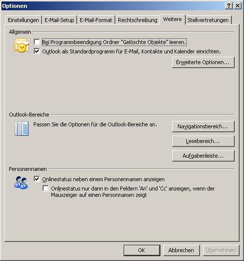

Mir fehlt die Option, dass ich die Autoarchivierung überhaupt aktivieren kann.
Normalerweise - Optionen - Weitere;
Siehe Screenshot im Anhang, hier sollte die Funktion der Autoarchivierung zu finden sein.

Tja, ich denke mal, Du kennst dich damit aus. Wenn Ihr das ADM zur zu Outlook nicht zutzt und das Update vorhanden ist habe ich eigentlich nur noch zwei Ideen.
Eventuell habt Ihr Update-Dateien mal gelöscht (nicht deinstalliert), denn die verbrauchen ja einiges an Platz.
Vorschläg:
Update nochmals installieren und dann wieder deinstallieren.
Office Reparatur ausführen.
Hallo Michi777,
das Problem haben ich bei uns auch an zwei Arbeitsplätzen. Hier ist die Autoarchivierung ebenfalls in den Menüs einfach nicht vorhanden.
Habe an diesen Arbeitsplätzen einen anderen Benutzer angemeldet und unter diesen Benutzer mit den gleiche Office Installation war auch der Menüpunkt Autoarchivierung wieder eingeblendet.
Nun, wer kann uns zu diesen Verhalten eine Lösung nennen.
