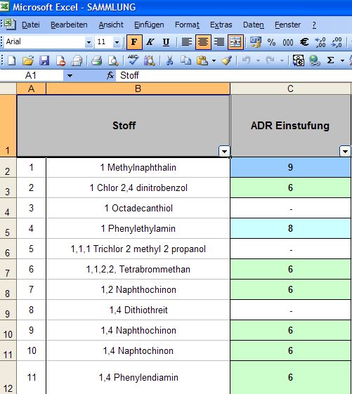

Hallo
Vieleicht kann mir jemand einen Tipp geben.
Ich habe folgendes Problem bzw. suche folgende Möglichkeit wenn Möglich.
Mein Excelldatei ist so aufgebaut:
*Spalte 1 = Nummer. Spalte 2 = Stoff. Spalte 3 = Gefährlichkeit*
In dieser Tabelle habe ich ca. 800 Stoffe aufgenommen.
Denn Autofilter habe ich ganz normal aktiviert.
Wenn ich jezt auf die Spalte 3 den Autofilter öffne kann ich z.B. Giftig wählen und
es werden von den 800 Stoffen nur die Giftigen aufgelistet.
Ist es auch Möglich das ich mir von 800 Stoffen nach bestimmten Nummern Spalte 1 die Stoffe auflisten kann ?
z.B. Gesamtübersicht der 800 Stoffe dann nur der Stoff in Zeile 3, 45, 55, 234, 235 712 auflisten. Ist so etwas Möglich ?
Für Hilfe besten Dank im Voraus
gruss
p.subfusca

Ich verwendet 2003.
Die Spalte 1 ist durchgehend nummeriert.
Ich weis nur nicht wie ich ich nach den bestimmten Nummern
z.B. 3, 45, 55, 234, 235 712 suche bzw. mir das so auflisten lasse.
gruss
p. subfusca

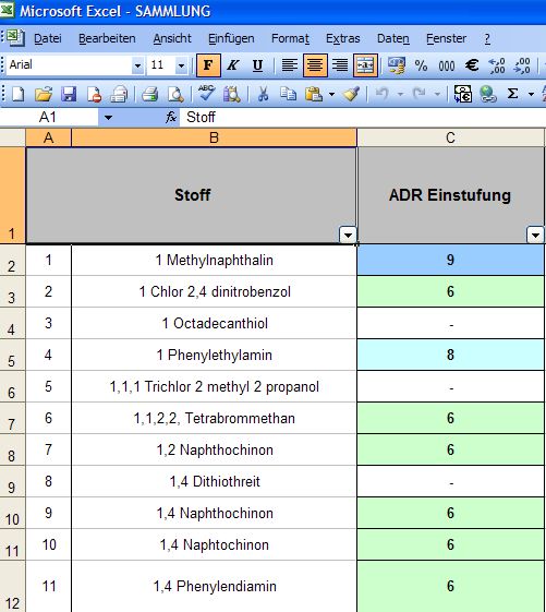

Wenn du die Überschrift "Stoff" nicht über beide Spalten, sondern nur Spalte "B" ziehst, kannst du auch die Filter-Funktionen in Spalte "A" nutzen. Dann kannst du dann einfach die entsprechenden Zahlen auswählen
Habe ich schon versucht.
Da werden dann nur die zahlen 1 - ......800 angegeben.
Wenn ich dann z.B. auf 5 klicke, dann wird mir zwar der Stoff 5 angezeigt, aber
ich würde gerne 3, 45, 55, 234, 235 712 anklicken können bzw. filtern.
Das dann nur diese Stoffe angezeigt werden.
gruss
p. subfusca
Du müsstest vor jedem Eintrag einen Haken haben.
Einfach auf "(alles auswählen)" klicken, um zunächst alle abzuwählen. Dann die einzelnen Zahlen anklicken, die angewählt werden sollen.

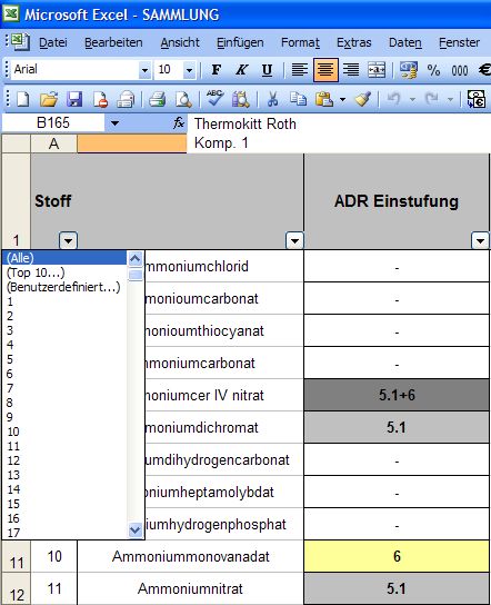

Hallo
Bekomme ich leider nicht hin.
Wenn ich den Autofilter bei der Spalte öffne in dem die
durchnummerieung beginnt, kann ich nur alle wählen.
Dann aber schließt sich der Autofilter wieder.
Gruß
p.subfusca
Das ist dann wohl Excel 2003, oder?
Ab 2007 sieht das nämlich anders aus.
Die Auswahlmöglichkeiten unter "Benutzerdefiniert" reichen dann wohl nicht aus....
Wenn du die Zahlen nicht sonst irgendwie zusammenfassen kannst, fällt mir noch als Möglichkeit ein, eine neue Spalte einzufügen. In diese trägst du dann bei Bedarf in den gewünschten Zeilen ein x ein und lässt dir dann nur die Zeilen mit x anzeigen.
Per Makro ließe sich das auch lösen, aber die x'e find ich einfacher ;)

Bei Pivottabellen kann man alles einzeln auswählen, je nach bedarf. (Daten --> Pivottabellenassistent, relativ simpel da dein Aufbau dafür passend angelegt sein sollte :-)
Nur das zusammenfriemeln der Tabelle ist etwas kompliziert, am besten dafür bisschen googlen.
