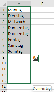

Dazu braucht es doch keine Formel, da man es einfach markieren und herunterziehen kann! 😐
(Gerade getestet)

Wie schon von @AI-Nadja angemerkt, geht das auch ohne Formel. Sowohl in A12, als auch in A13 fügt er dann Donnerstag ein.

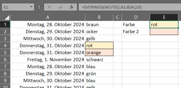

Ich habe eine ergänzende Frage. Spalte A wird nun mit Spalte B, welche Farbtöne enthät, ergänzt.
Ich möchte in in Zelle E1 den Farbton des heutigen Tages angezeigt bekommen und in E2 - falls heute ein Donnerstag ist (wird ja 2x aufgeführt) den 2. heutigen Farbton - ansonsten bleibt das Feld leer.
E1 kann ich über einen SVERWEIS finden (=SVERWEIS(HEUTE();A1:B40;2;0)), wie aber E2? Ich dachte über SVERWEIS mit VERSCHIEBEN, aber das kann man nicht miteinander verbinden...

Schau einfach, ob das Datum direkt über der heutigen Zeile identisch mit dem Datum der aktuellen Zeile ist.
Wenn das WAHR ist, dann steht in beiden Zeilen der gleiche Donnerstag bzw. das gleiche Datum.
Bei SWVERWEIS kannst du nichts machen, ohne das es sehr undurchsichtig wird, wenn man die Koordinaten vor Ort neu berechnen muss. Mach ein simples WENN, z. B. in der Form =WENN(Zelle=2.Donnertag;Farbe2;SVERWEIS(blabla)).
Ich empfehle, die Information "2. Donnerstag oder nicht" in eine extra Spalte zu packen (mit der Formel =A1=A2, wobei 2 die aktuelle Zeile ist), da du den zweiten Donnerstag an anderer Stelle möglicherweise auch anders als die anderen Tage behandelst. In Excel macht es sich am besten, wenn man pro Spalte nur genau eine Information hat.
Ich nehme an, du willst die Farben am Ende mit einer bedingten Formatierung umsetzen. Aus eigener Erfahrung kann ich dir sagen, dass du die Anzahl der bedingten Formatierungen und die Anzahl der damit versehenen Zellen übersichtlich halten solltest. Die Funktion hat bei mir noch jede Tabelle zum Ruckeln gebracht. Noch schlimmer ist es, wenn man Zellinhalte kopiert und wieder einfügt. Es gibt da irgendwo einen Fall, wo Excel die Anwendungsbereiche zerlegt und die bed. Formatierung dort neu anlegt. Das bedeutet, es ist kein einheitliches Feld mit einer Hand voll Formatierungen sondern viele Felder mit vielen Formatierungen. Das macht eine Tabelle mit der Zeit unbenutzbar.
Hola,
für E2 zB:
=WENN(WOCHENTAG(HEUTE();2)=4;INDEX(B1:B5;AGGREGAT(15;6;ZEILE(B1:B5)/(A1:A5=HEUTE());2));"")
