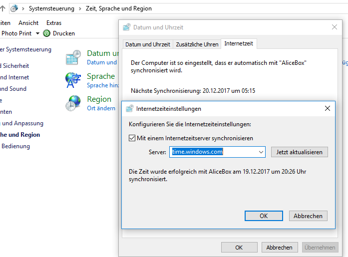

Versuch mal einen anderen Server:
"ptbtime1.ptb.de"
"ptbtime2.ptb.de"
"rustime01.rus.uni-stuttgart.de"
ohne die "" eintragen.
Dann eine "cmd" als Administrator starten und die beiden Befehle ausführen:
net stop w32time
net start w32time
Wie funktioniert das, diese werden bei mir nicht angezeigt, wo sind die?
Ich habe Windows 7
Sollte bei W7 eigentlich genauso sein wie bei W10, habe mal ein Bild gemacht. In der Leiste kannst Du die anderen Server eintragen und testen,bzw speichern, evtl musst Du sie aber auch in der Registry eintragen.
Hier ist noch eine bebilderte Ansicht von W7.

Achso, einfach reinkopieren!!!
Ja so hat es jetzt funktioniert, komisch dass die anderen nicht mehr funktionieren!
