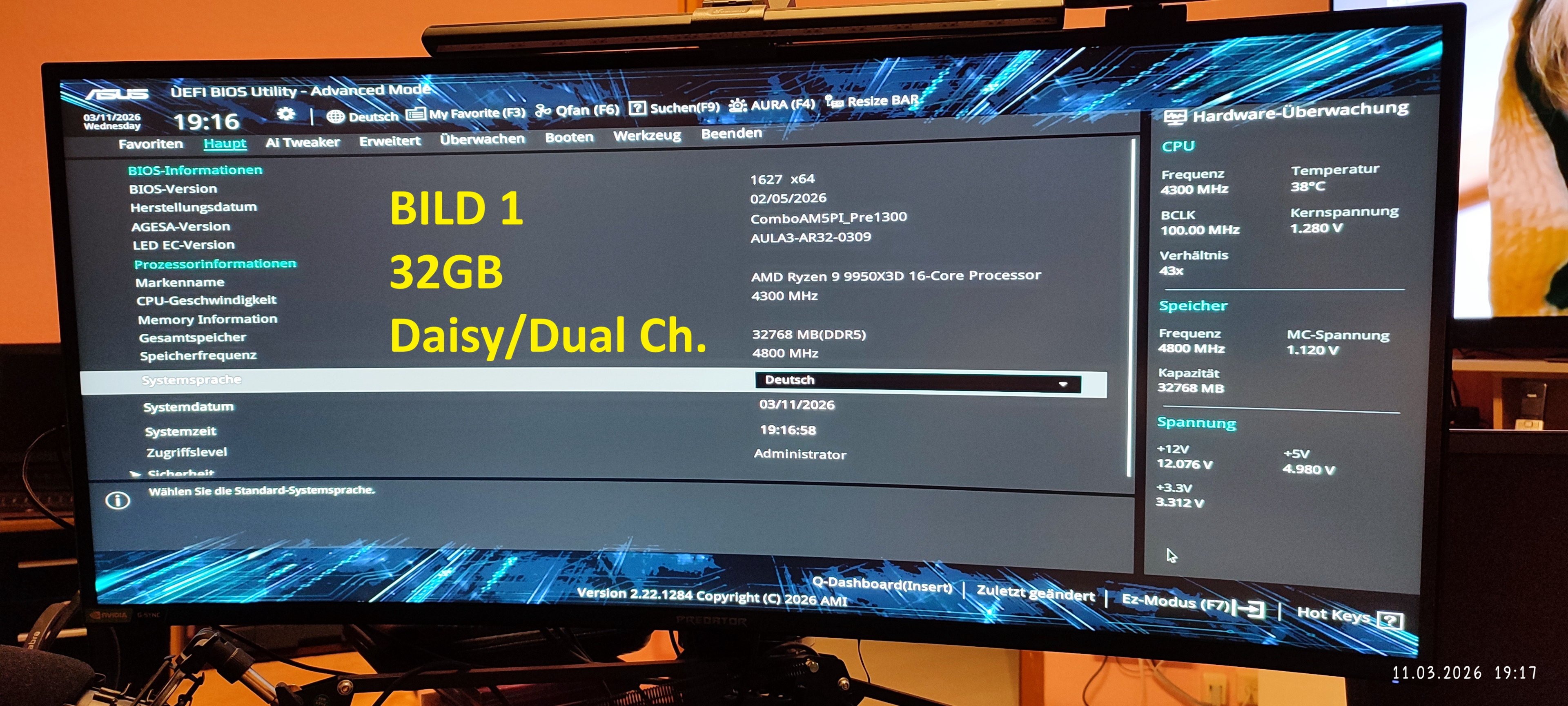

Gekauft, nur 32GB im Dual/Daisy Channel habe ich diese Werte, siehe Bild 1 mit 32GB. Der Takt ist bei 4800MHz.

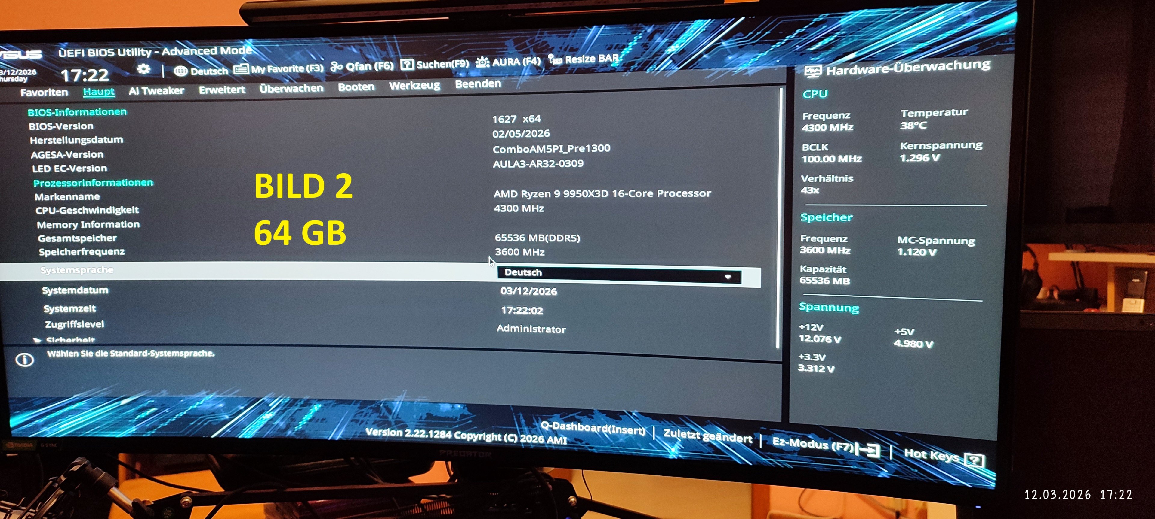

Baugleiches Kit hatte ich dann mit 64GB nur noch 3600MHz, siehe Bild 2. Soweit, so scheinbar normal.

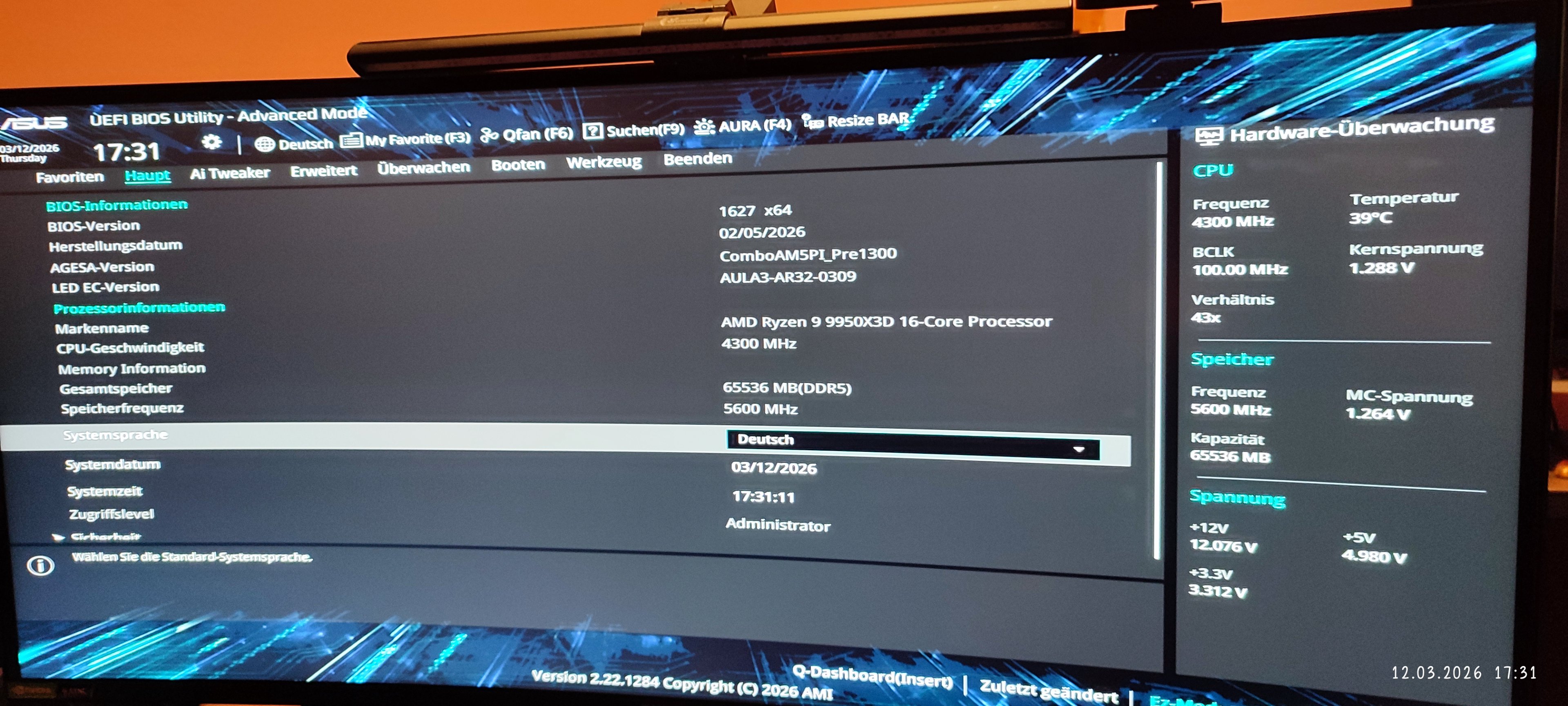

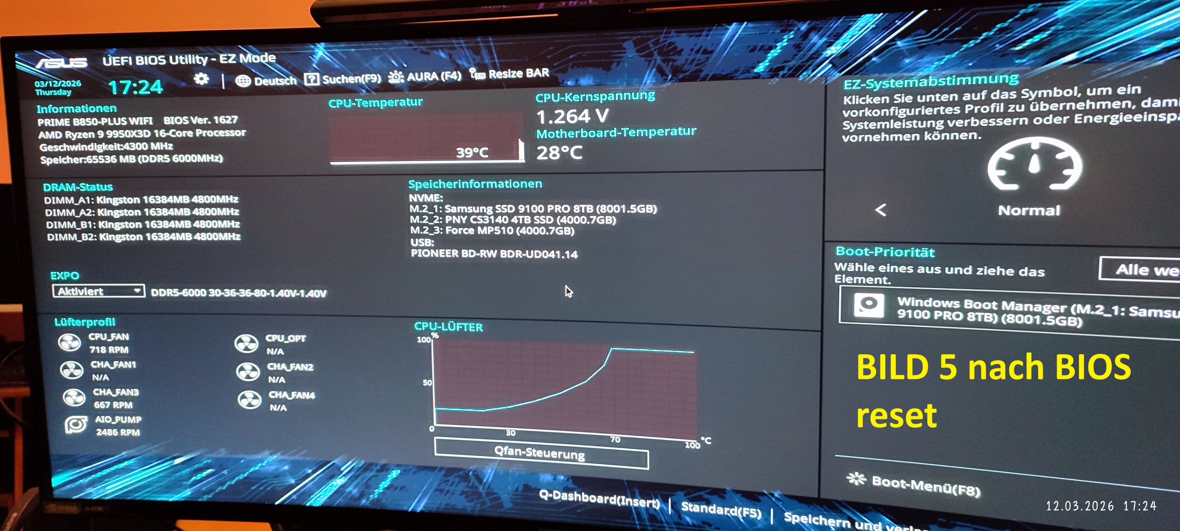

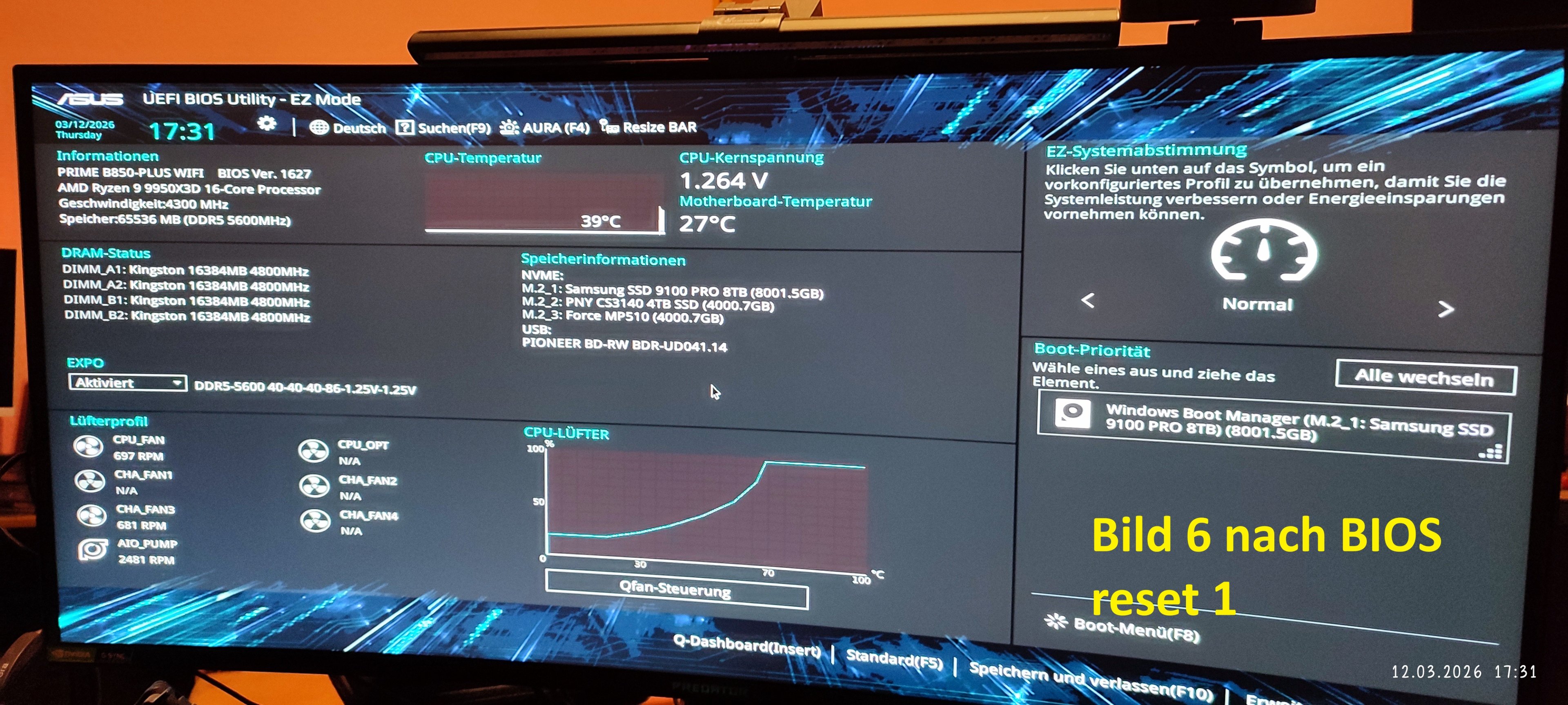

Ich hatte nach dem BIOS Reset dann plötzlich diese Daten von Bild 6. 5600MHz.. es schien auch zu liefen und KI hat es mir bestätigt. Dann hatte ich nochmal ein BIOS Reset am Schalter von Mainboard gemacht, dann ergab sich Bild 7 mit 6000MHz... da wurde ich aber Misstraurisch und fragte die KI, der Ram kann max. 1.4V und war Grundwert bei 1,120 V.. ich habe dann daher nicht lange getestet, gar nicht mal Windows hochgefahren...

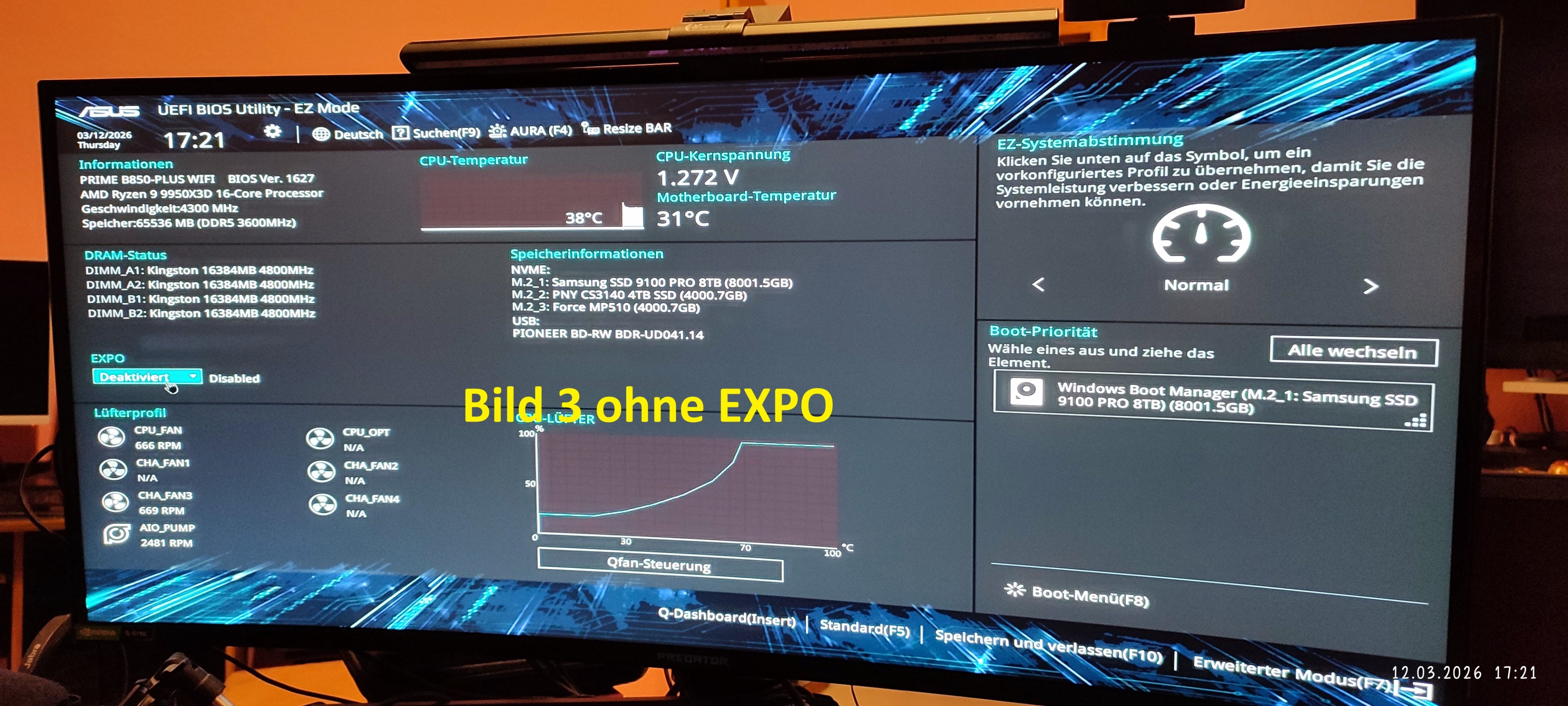

Daher hab ich dann die Default Einstellung von BIOS gemacht und siehe Bild3, da ist er wieder auf 3600MHz, aber ohne aktivierten EXPO!
Jetzt die Frage.. ich habe jetzt den EXPO 1 angemacht, da geht die Volt von 1,120 Eingangs auf 1,25Volt hoch und ich teste gerade mit 5600 MHz.... Kann ich das so laufen lassen?

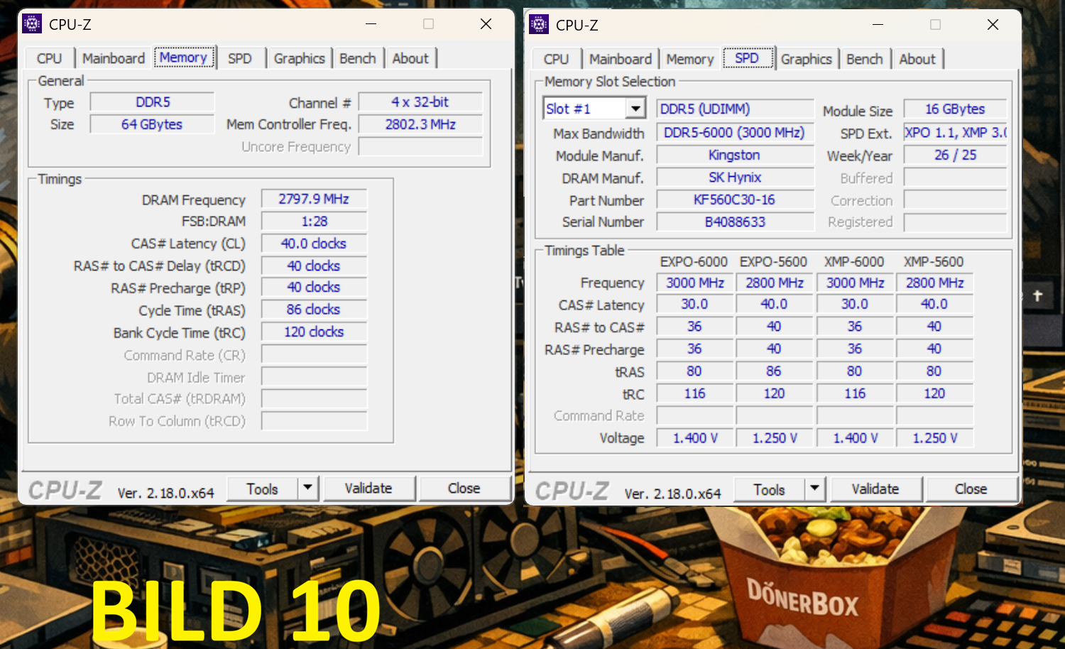

Jetzt habe ich EXPO1 mit mehr MHz von 3600 bei 1.120 V auf 5600MHz bei 1,25V laufen, Bild 9 und 10.

Ich gebe zu, ich hab nicht Ahnung was ich habe.. aber ich habe am BIOS ein Reset gemacht, beim erstenmal mit EXPO an bei 5600 MHz bei 1,25V und dann mit 6000 MHz bei 1,42V.... ich hab das nochmal wiederholt nach Default BIOS EInstellung und F10, und aktivierten EXPO.. da nur 5600 MHz bei 1,25 Volt.. ist das ok oder soll cih runtertakten auf Auto ohne EXPO? Ist Expo wie man mir sagte, ein Tuning?
Wenn 5600 Mt Problemlos läuft kannste das so lassen.

Danke für die Rückmeldung. Ich hatte gestern Abend mal versucht, mehrere Spiele gleichzeitig zu laden und hatte dann eines davon eine Zeitlang gespielt. Da ist bisher auch nichts hängen geblieben oder andere Probleme. Ich werde das beobachten. Wenn ich wieder Default mache, dann wird es aufjedemfall auf 3600MHz (und nur bei 2 Riegel 4800MHz) mit 1,120Volt ohne EXPO runtergetaktet. Jetzt habe ich erstmal 5600MHz (mit EXPO) bei 1,25Volt laufen (der Speicher kann bis zu 1,4Volt).
