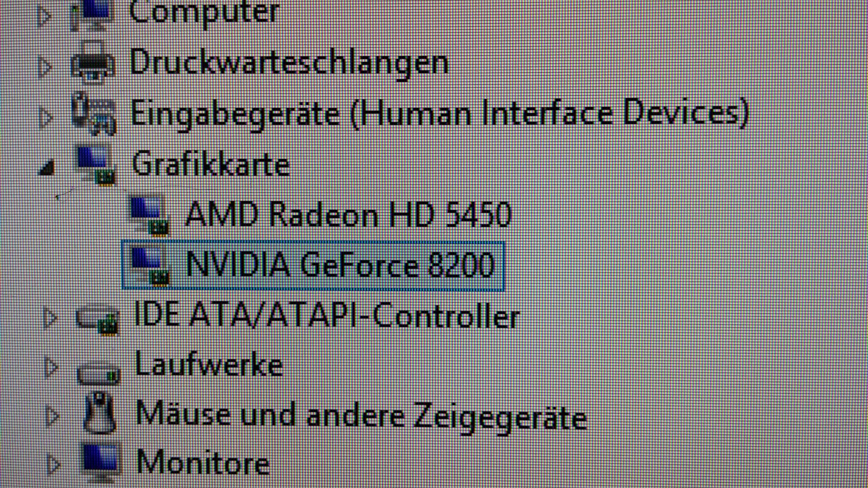

Und die Onboard deaktiviert sich eig nicht automatisch, sie wird jedenfalls im Gerätemanager angezeigt.
Anbei auch noch ein Bild aus dem Gerätemanager. Ansonsten komm ich wahrscheinlich erst am Wochenende dazu alle tipps auszuprobieren.

Gestern Abend hab ichs dann glaub ich geschafft.
Im Bios hab ich bei Graphic Adapter auf PCIE VGA First umgestellt.
Auch wenn zwischenzeitlich der Bildschirm bis auf den Mauszeiger komplett dunkel blieb. Irgendwie hab ich dann aber zum Glück doch wieder ein Bild bekommen und dann hab ich erst nochmal die AmD Treiber deinstalliert und wieder installiert.
Hab dann zwei dreimal neugestartet und bis dahin waren auf jeden Fall keine Nvidia Treiber mehr da.
Also ich hoffe dass das auch so bleibt.
