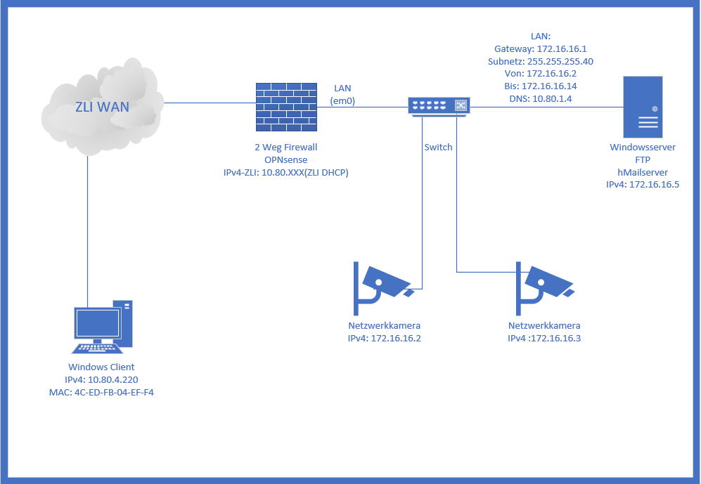

Einfach kurz zur aufklärung. Ich habe alles physisch. die IP des FTP Servers ist 172.16.16.5 und ich habe eine Firewall, wo ich ein Port-Forwarding erstellt habe. Die IP des Firewalls im WAN ist 10.80.4.127, wo sich ebenfalls mein Laptop drin habe.
Ich habe ein Bild mit dem Netzwerk Plan hier.
Dazu habe ich den Pfad einmal zu ftp://10.80.4.127/ftp/Kamera-1/file.jpg geändert, doch es geht immernoch nicht.
Ich hoffe diese Informationen helfen ein bisschen

Hi,
grundsätzlichen Zugriff auf den FTP bekommst du aber? Lass dir doch einfach mal die Verzeichnisse und Dateien anzeigen!
VG,
Mad

Das Funktioniert. Ich kann via CMD wie auch mit dem Explorer auf meinen FTP zugreiffen. Ich kann auch die Dateien Öffnen und anschauen und auf meinen Laptop kopieren.
