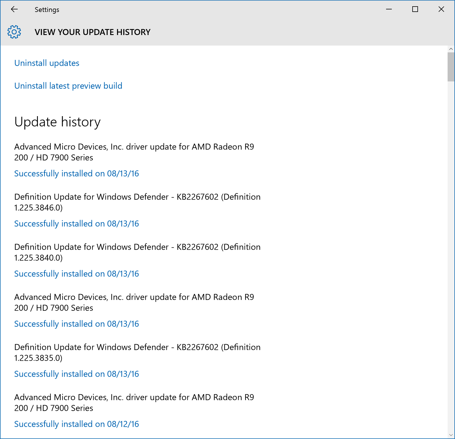

Ich hab mal in die Update-Historie von Windows Update geschaut und der schuldige ist tatsächlich Windows! (Naja und AMD weil sie seit 16.4.2 keine gescheiten Treiber mehr rausgebracht haben, aber das lassen wir mal außen vor :D)
Allein 3 mal wollte Windows Update mich in den letzten 2 Tagen mit einem Treiber-Update beglücken :rolleyes:
Die Optionbox war zwar schon auf "Nie Treiber Updates installieren", aber es war noch eine Checkbox gesetzt "Automatisch Geräte-App vom Hersteller aktualisieren" oder so ähnlich... Die hab' ich jetzt auch rausgemacht. Ich hoffe, das hilft. Danke nochmal.
Edit: Hm, also die Checkbox hat schonmal absolut garnix bewirkt. 16.4.2 installiert, Windows Update ausgeführt, tada schon wieder auf 16.6... Jetzt versuch ich mal die Registry-Methode
Edit #2: Die "Holzhammer"-Methode aus diesem Thread hat funktioniert. Windows Update findet keine Treiber mehr :cool_alt:
