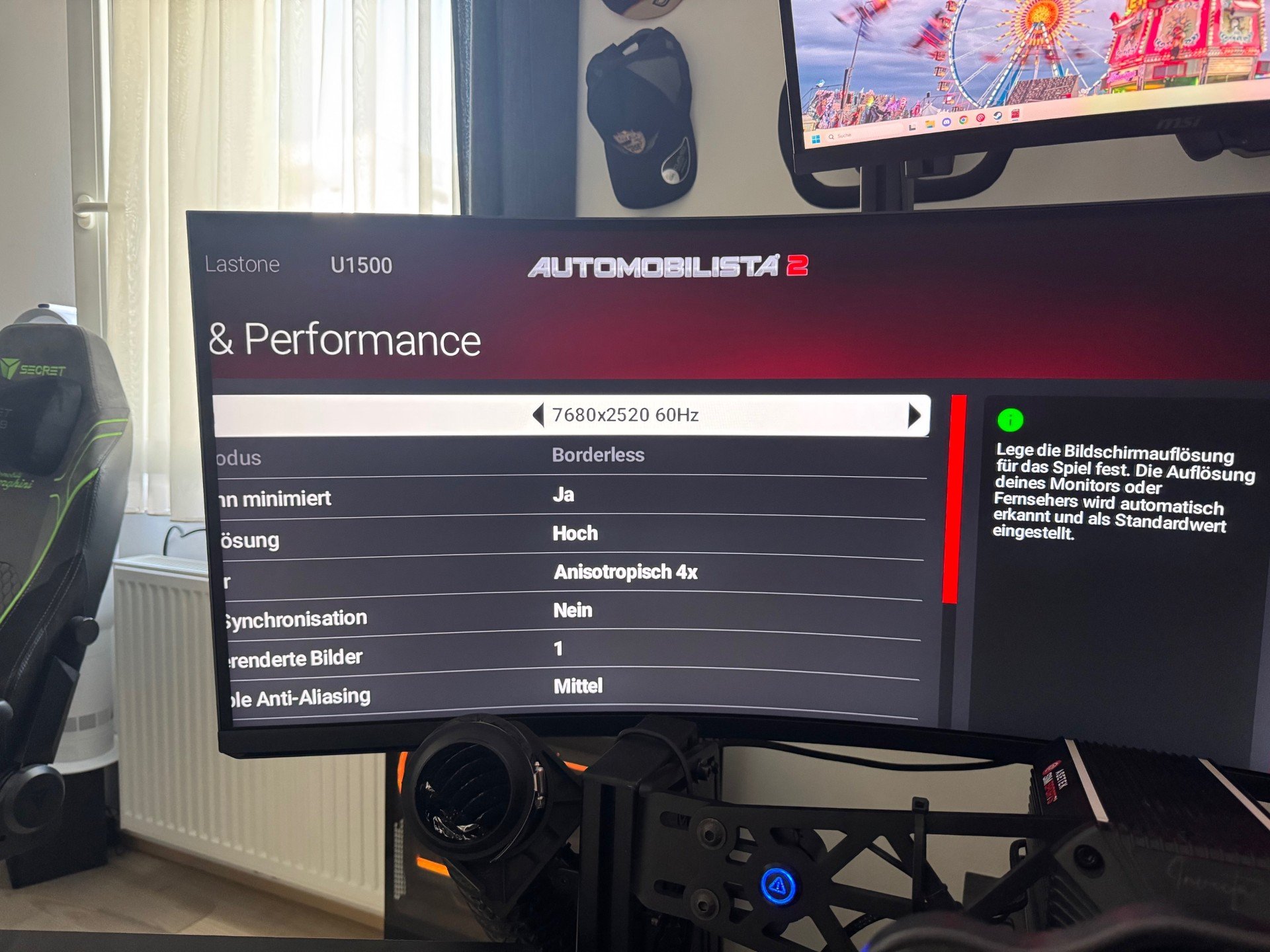

Bitte helft mir, ich bin zu blöd um mir AMS2 richtig anzeigen zu lassen. Ich hab insgesamt 3 Monitore an meinem PC. Monitor 1 ist der Monitor auf dem ich arbeite und Shooter spiele. Monitor 2 der Simulator, 3 Discord. In F1 2025 und abwärts gibt es keine Probleme mit der Erkennung, hier habe ich auch in den Einstellungen die Option auf welchem Monitor ich die Wiedergabe haben will.
Heute hab ich mir AMS2 geladen. Unter Grafikeinstellungen gibt es 3 Arten der Wiedergabe: Vollbild, Borderless und Fenster. Vollbild ist Vollbild, Borderless sollte Vollbild im Fenstermodus sein (so wie ich die F1 Reihe auch laufen hab) und Fenstermodus ist Fenstermodus mit Taskleiste und einem leichten seitlichen Bereich wo die Win Oberfläche zu sehen ist.

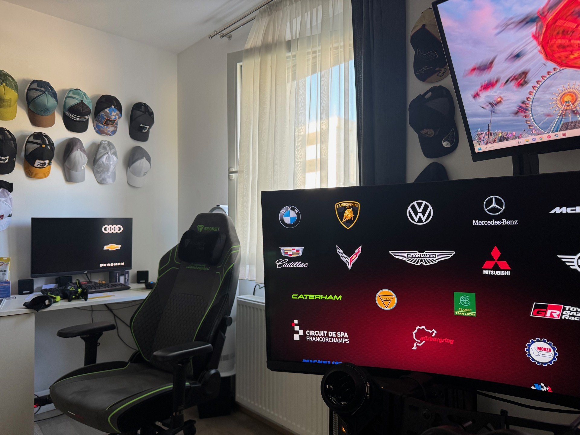

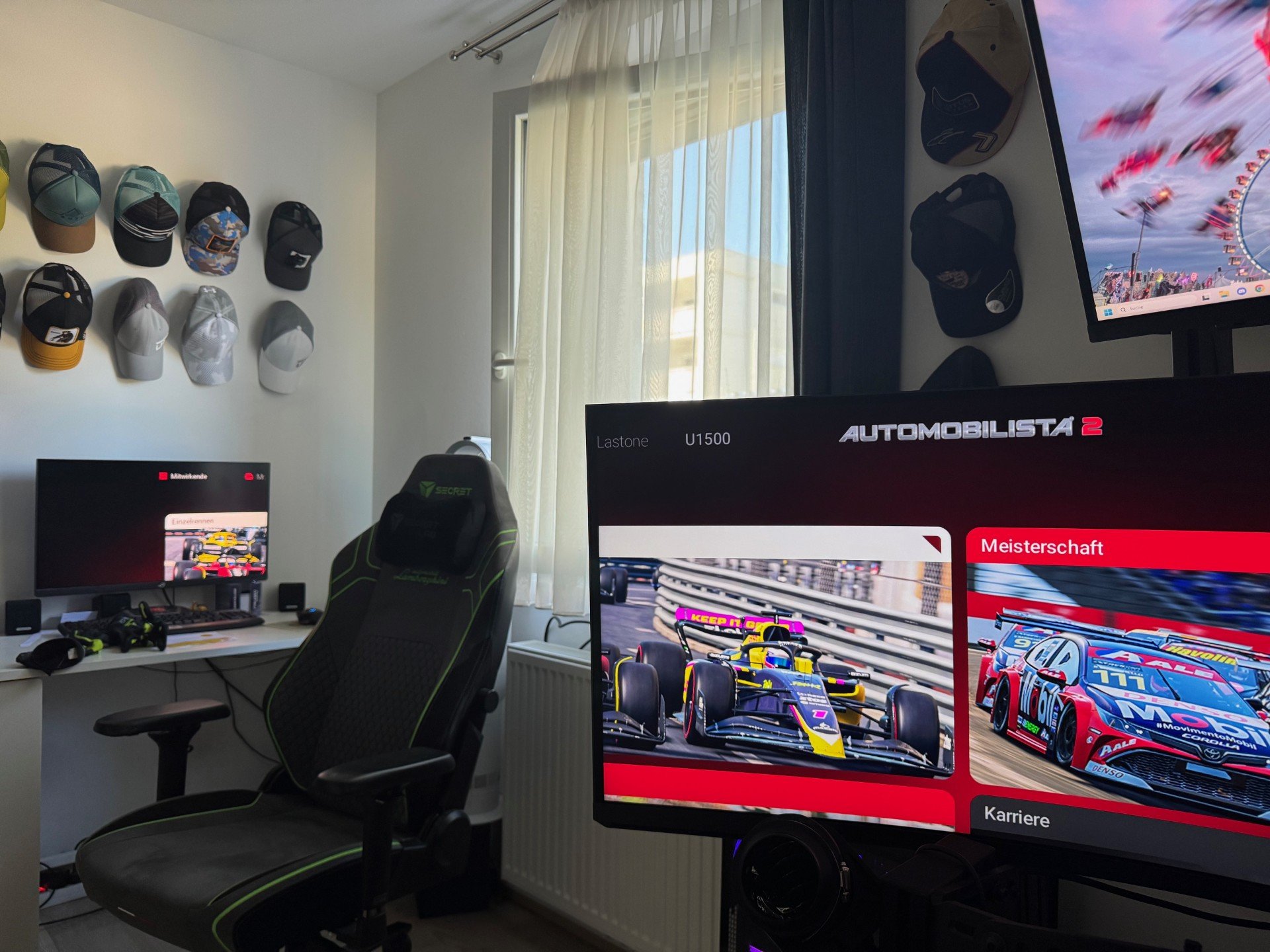

Ich starte AMS2, Spiel geht an meinem Monitor 1 an. Hier wähle ich dann Boarderless um das Bild auf Monitor 2 zu verschieben. Um die Einstellungen zu übernehmen muss ich das Spiel neu starten. Nach Neustart ist Borderless, weiterhin mit der max. Auflösung von WQHD (Monitor 1) und ich kann das Bild, obwohl Vollbild Fenstermodus, nicht verschieben. Erst wenn ich in den Optionen die Wiedergabe auf Fenstermodus stelle, kann ich das Bild von meinem WQHD auf meinen SIM Monitor mit einer Auflösung von 7680 x 2160 verschieben, allerdings in der max Auflösung von WQHD. Ich habe in den Optionen keine Wahl die Auflösung höher zu stellen. Wenn ich dann aber auf Boarderless stelle, kann ich die Auflösung auf 7680 x 2160 stellen. Nur dann startet das Spiel auf Monitor 1 und 2 gemeinsam. Ich hab also ein geteiltes Bild.
Ich dachte mir auch, gut starte AMS im Fenstermodus, verschiebe es auf den SIM-Monitor, beende und starte neu. Immerhin merkt sich WIN wo das Programm beendet wurde und startet es am gleichen Monitor. Nein. Es startet wieder auf Monitor 1. Auch mit der Kombi Win-Shift-Pfeiltaste wird das Bild, obwohl die Monitore ein und unter den Anzeigeeinstellungen richtig angezeigten Monitore nicht verschoben.
BTW, ich kann auch nicht wenn die Einstellung auf 7680 x 2160 ist auf Vollbild gehen, weil die Option auf Borderless ausgegraut ist.
Was mache ich falsch?

Habe es nicht selbst getestet, aber versuche mal die Datei ..Dokumente\Automobilista 2\graphicsconfigdx11.xml zu editieren. In der zweiten Hälfte (<data class="GraphicConfigData") ist unter <prop name="Mode" [...] der Hauptmonitor vermutlich als adapter="0" eingetragen. Teste dort andere Nummern ob du auf dem richtigen Bildschirm landen kannst, danach kann dort auch die Auflösung geändert werden.
