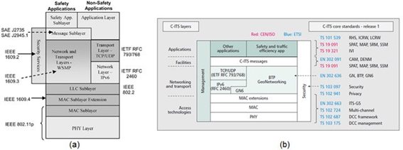

Ich habe auch folgendes Bild gefunden, in dem "Detail of (a) the DSRC layers in US [14] and (b) the C-ITS layers in Europe" dargestellt sind
Da werden einfach die Begriffe nicht richtig genutzt. Das kommt ja häufig vor (z.B. WLAN und WiFi), gerade im alltäglichen Sprachgebrauch. Wenn der Autor eines Artikels nicht ganz vom Fach schleichen sich da schnell mal solche Fehlerchen ein.
