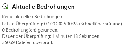

Nein.
Habe ich ehrlich gesagt nicht mitbekommen,
da ich mich erst in letzter Zeit mit den beiden Programmen intensiver beschäftige.
Vom Defender habe ich jedoch noch keinen Hinweis erhalten.
