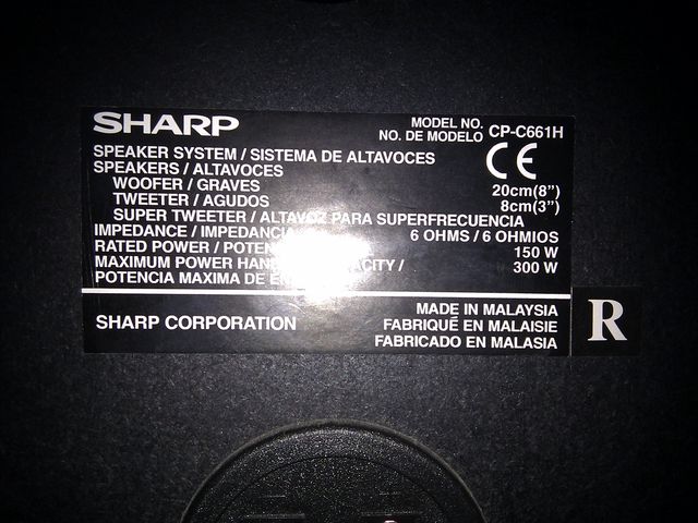

Stereoboxen : Sharp 6ohm 150/300 W
Tränen mir die Augen vor lachen . Sorry . ;)
Alles in die Tonne und etwas neues kaufen . Auch dann , wenn du wenig Geld zur Verfügung hast .
Alles andere wird am Ende teurer . Und das Endergebnis ungewiss !
Wenn die Sharp (sehr) alt sind, müssen die gar nicht unbedingt so schlecht sein, denk ich.
Hast du ein Foto oder eine Bezeichnung?
Quatsch, klar kann er alles zusammenschließen. Ob ihm das Ergebnis auch gefällt ist ne andere Frage, aber es wird bestimmt funktionieren.
Ich würde mir da doch etwas Sorgen machen und beim AV-R genaue Einstellungen vornehmen wegen der Impedanz der Sharp Lautsprecher. Ich wusste gar nicht das die früeher lautsprecher gemacht haben? Sind das die alten Kastenförmigen Boxen?

Wieso? Das sagt rein gar nichts über die Boxen aus. Das könnten 08/15-Lautsprecher vom Discounter sein, genau so gut aber auch High-End-Boxen.

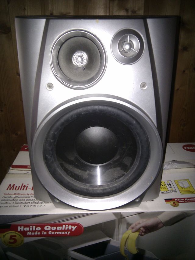

Die Boxen sind von meiner Sharp-Stereoanlage, aber der viele Staub ist wohl das einzige besondere daran. :D
