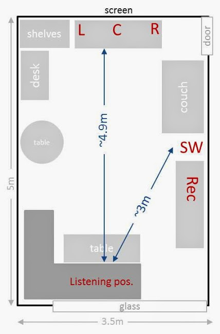

Setzte Level zu +10dB, Sub hört man jetzt, weiss zwar nicht ob richtig. Soo laut ist es auch nicht. Die Test tones geben für den Sub ein leises Brummen, viel tiefer als LS Ton.
Factory reset, YPAO, nichts. Für keine Quelle – net radio, HDTV via HDMI, PS3, kein Unterschied. Versuchte 7.1 setup, alle PEQ Optionen, alle pre-set sound options - nichts.

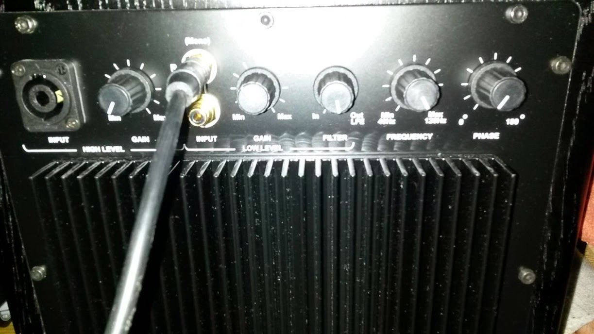

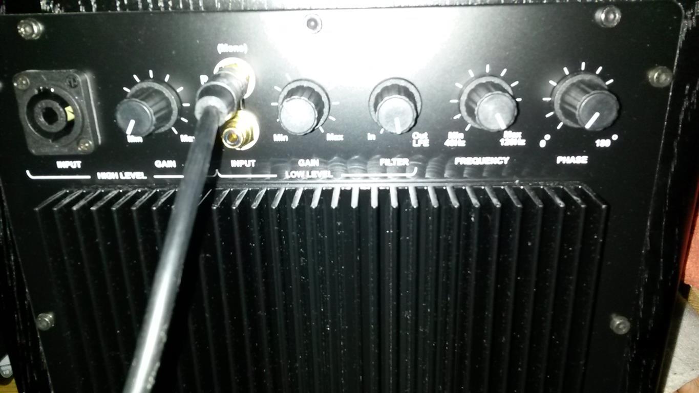

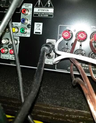

Kabel wie im Bild.
Sub 2 Ausgang auch versucht, Left jack beim Sub auch.
An einem media player angedockt funktioniert der Sub, sehr laut, also muss es am Receiver liegen.
Was tun?

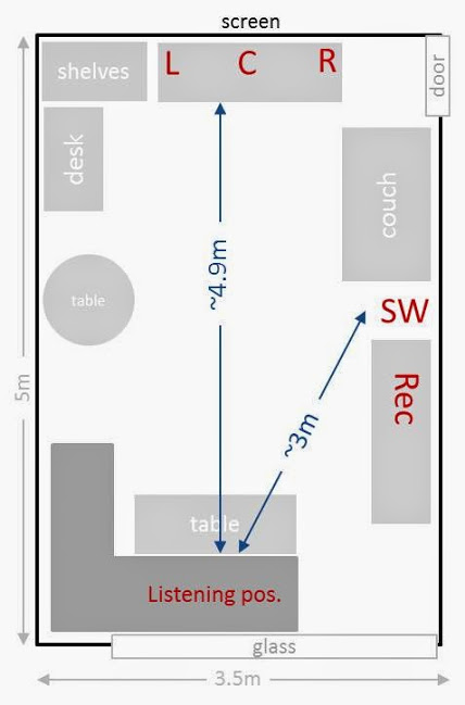

Raumplatzierung wie im Bild – ich weiss, nicht ideal, aber so ist es nun. Liegt nicht am placement – egal wo ich im Raum bin hört man nicht viel besser.
