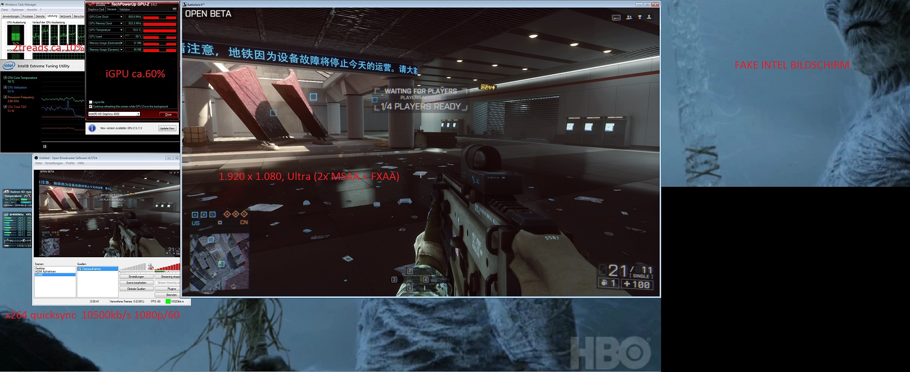

aber wenn du dein Gameplay streamen willst gibts nicht bessers als Intels Quicksync,
damit kann man im moment mit ca. 10% CPU last 1080p/60 aufnehmen in komprimierter Form, die intel HD4000 arbeite dann mit ca. 60%.
mit OSB geht es zb. wunderbar.

Wie gesagt, du hast ja eine HD3000 auf deinem CPU die kann ja quicksync.
Ich würde mich langsam rantasten, was dein Rechner kann,
Ich würde das Spiel so einstellen das max 50-70% CPU Last hast.
Kodierung:
konstante Bitrate , qualität8, max.bitrate 1600-3500 kbit/s , audio aac 48bitrate

Ich muss bei quicksync lipensync einstellen was bei software encoding nicht der fall war, in meinem fall 250miliSec.

Weil es egal ist ob du die "extra" Streamkarten nimmts oder die iGPU von deinem i5-2500k,
cpu Leistung wird trotzdem benötig für Livestream ... .
Software würd es mit diesen Einstellung Nie gehen, da müsstes du 2 ganze Kerne deines CPU nur fürs Streamen einrechnen.

Die GPU aus deiner CPU wird benutzt um das Streamen leichter zu machen. Die GPU berechnet dann mit und somit senkt das die CPU Last drastisch. Das geht mit Intel Quicksync.
Mit deinem SLI System hat es gar nichts zu tun.
