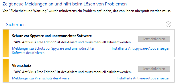

Ich habe AVG deinstalliert (mit AVG Remover 2015) und möchte den Windows-10-internen Virenschutz zurück (Windows Defender). Nun ist allerdings AVG anscheinend noch nicht vollständig entfernt, denn im Wartungscenter sieht es wie folgt aus:

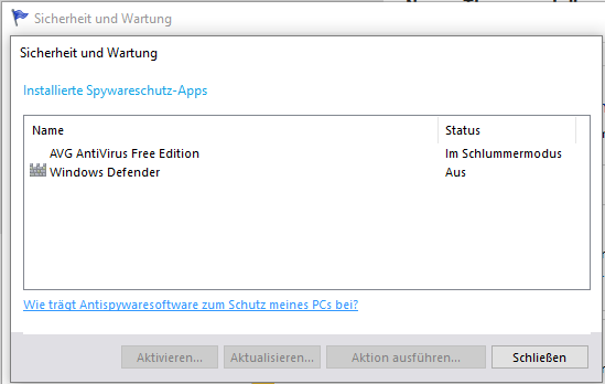

Klicke ich auf "Installierte Anti-Spyware-Apps anzeigen" sieht es wie folgt aus:

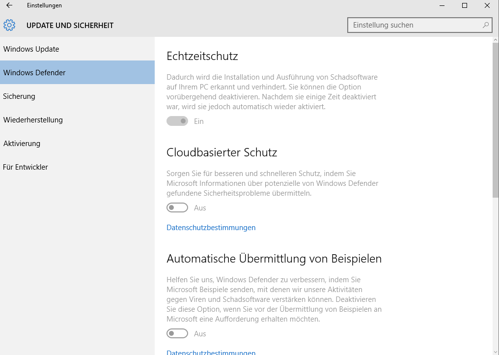

AVG befindet sich also anscheinend im "Schlummermodus". Windows Defender ist auch ausgegraut:

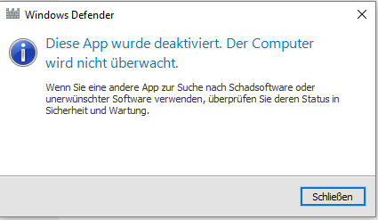

Und beim Startversuch kommt folgende Meldung:

Danke für die Hilfe, falls nochmal jemand das Problem haben sollte, bei mir hat es so funktioniert:
System zurücksetzen hat nichts gebracht, sondern folgende Schritte:
AVG über Systemsteuerung reparieren,
AVG eigenes Programm "BFEfix" laufen lassen,
AVG eigenes Programm "AVG Remover" laufen lassen.
