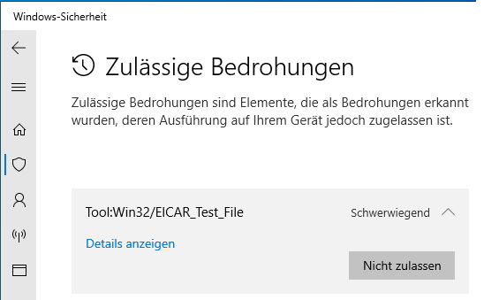

Also in Beispiel-Bilder (nicht meine .exe), ich hatte das gemacht bei der kompilierter .exe:
und nach dem Zulassen, wollte ich dann im Schutzverlauf das Zulassen wieder wegnehmen. Da ist aber keine Option dafür.

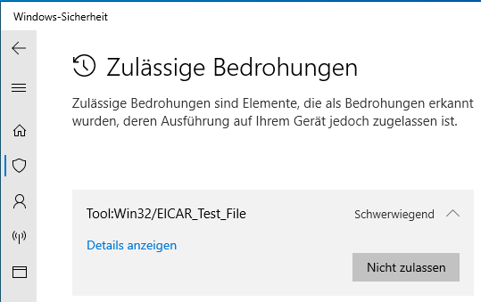

Du musst unter "Zulässige Bedrohungen", nicht im Schutzverlauf, schauen.
Dort gibt es dann einen Button "Nicht zulassen":

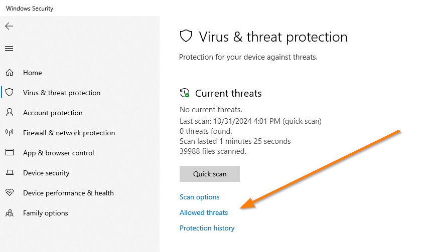

Ich find die Option bei mir nicht...wo issen die?? Hab natürlich WIn 10 in Englisch...🤦‍♀️

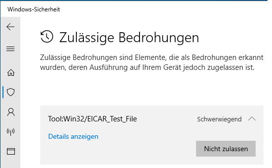

Der Screenshot im Eröffnungspost zeigt, dass die Datei bereits im Temp-Ordner abgefangen wurde, nicht im Arbeitsverzeichnis...
Es sieht auch so aus, ob würde ein zufälliger Dateiname während des Kompilierens erzeugt werden.
Eventuell taucht der Eintrag deswegen nicht mehr auf.
Das Screenshot war ein Beispiel-Screenshot, meine .exe wirft ja keinen Alarm mehr aus. Wollte es halt mit Bild zeigen was ich meinte. Bilder sagen mehr als Worte.
