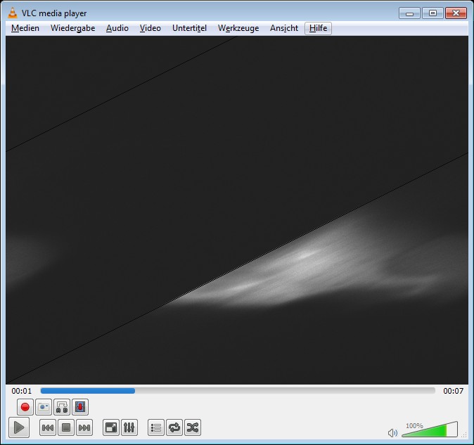

Hallo zusammen!
Ich habe ein Problem dabei, ein Video abzuspielen, welches aus unkomprimierten Bilddaten besteht. Mediainfo gibt mir folgendes zu dem File aus:

Wenn ich das Video im VLC Player abspiele (der einzige Player auf meinem Rechner, der überhaupt etwas anzeigt), erhalte ich das angehängte Bild.
Ich wusste zwar nicht, dass ich für RGB Pixel Formate einen Codec benötige, aber anscheinend ist dem so. Kennt jemand einen geeigneten Codec?
Besten Dank im Voraus!

Hochladen kann ich es zwar nicht, doch bin ich mir sicher, dass es ein RGB Codec ist (s. Mediainfo). Aber an Indeo hatte ich zunächst auch gedacht :D
Ich konnte das Video letztlich mit NanDub (nicht VirtualDub!) öffnen und erneut als unkomprimiertes AVI abspeichern. Dort ist mir aufgefallen, dass die Größe um das Vierfache zugenommen hat. Vermutlich hängt es also damit zusammen, dass das ursprüngliche Video zwar RGB ist, jedoch nur Graustufen verwendet werden.
Um Speicherplatz zu sparen, werden dann wohl mehrere Pixelinformationen in einem Byte abgelegt, die von meinen vorher verwendeten Player nicht richtig decodiert wurden (das würde auch erklären, wieso das Bild in VLC so schräg verzerrt ist).
Trotzdem Danke für den Hinweis!
