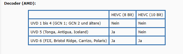

Decoder (AMD):
HEVC (8 Bit)HEVC (10 Bit)
UVD 1 bis 4 (GCN 1; GCN 2 und ältere)NeinNein
UVD 5 (Tonga, Antigua, Iceland)JaNein
UVD 6 (FIJI, Bristol Ridge, Carrizo)JaNein
UVD 6.3 (Polaris, Stoney Ridge, Raven Ridge)JaJa

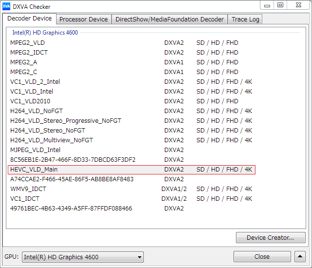

Dekoder überprüfen:
Ob bzw. welcher Dekoder bei eurer Hardware vorhanden ist, könnt ihr mit dem DXVA Checker überprüfen. Ist der Eintrag "HEVC_VLD_Main" vorhanden, wird HEVC (8 Bit) unterstützt. "HEVC_VLD_Main10" zeigt die Unterstützung für HEVC (10 Bit). Zusätzlich werden die unterstützten Auflösungen angegeben.

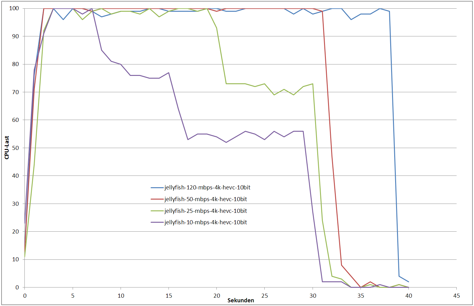

Dekodieren mit CPU:
Bietet eure GPU/iGP keinen Decoder für HEVC übernimmt die CPU diese Aufgabe. Ob diese genügend Leistung hat ein bestimmtes Video abzuspielen lässt sich allgemein nicht beantworten. Insbesondere Auflösung und Bitrate spielen eine Rolle, aber auch weitere Faktoren. Im nachfolgenden Beispiel wird der Einfluss von Decoder (H.264 bzw. H.265), Auflösung (FullHD bzw. UHD) und Bitrate (25 bis 120 MBit/s) näher betrachtet. Ich weise darauf hin, dass sich die Erkenntnisse aus diesem Beispiel nicht auf jedes Video übertragen lassen. Als Beispiel dienen die Videos von http://jell.yfish.us/.
IDCodecBitrateAuflösungFPSProfileLevelFarbtiefe
1AVC401920 x 108029,97High4.18 Bit
2HEVC401920 x 108029,97Main4.18 Bit
3HEVC401920 x 108029,97Main104.110 Bit
4AVC1203840 x 216029,97High5.18 Bit
5HEVC1203840 x 216029,97Main105.110 Bit
6HEVC503840 x 216029,97Main105.010 Bit
7HEVC253840 x 216029,97Main105.010 Bit
8HEVC103840 x 216029,97Main105.010 Bit
9HEVC233840 x 216029,97Main5.08 Bit
ID 6 bis 8: Diese Varianten sind nicht auf http://jell.yfish.us/ verfügbar und wurden von mir im Vorfeld erstellt.
ID 9: Variante für den Test von Intels Hybrid Decoder
Testplattform:
  • Betriebssystem: Windows 7 Ultimate 64 Bit
  • CPU: Intel i5-4590
  • GPU: Intel HD 4600 (Hybrid Decoder inaktiv)
  • Player: Media Player Classic – Home Cinema 1.7.10 (64 Bit)
  • CPU-Last mit perfmon aufgezeichnet (1 Sek Intervall, Nachkommastellen gerundet)

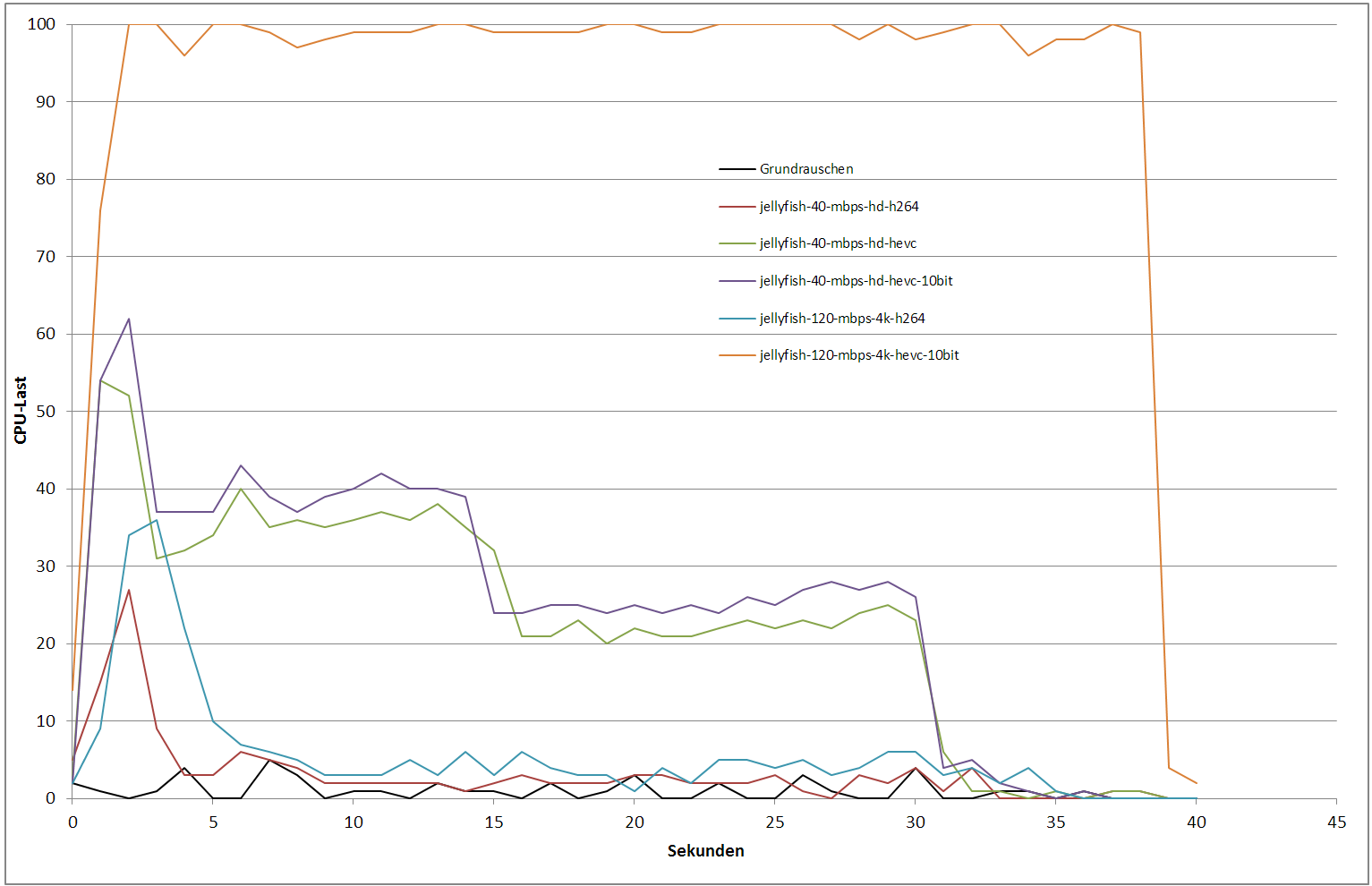

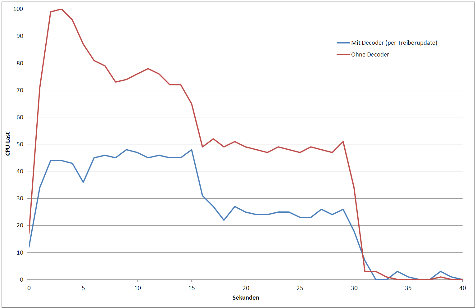

d1-png.612426
Während H.264 keine besondere Herausforderung darstellt – die Aufgabe übernimmt der vorhandene Decoder – muss die CPU bei HEVC (in FHD) bereits sichtlich arbeiten. Auf einem vergleichbaren Dual-Core (z.B. Pentium) könnte es vereinzelt zu einer stockenden Wiedergabe kommen. 10 Bit benötigt in diesem Beispiel rund 10,8% mehr Leistung gegenüber 8 Bit. HEVC (in UHD) benötigt zu viel Leistung, sodass eine flüssige Wiedergabe nicht möglich ist. Obwohl das Video nur 30 Sekunden lang ist, schließt sich der Player erst nach knapp 40 Sekunden. Um herauszufinden ob Auflösung oder Bitrate belastender für die CPU ist, habe ich drei weitere Beispiele mit reduzierter Bitrate getestet:
d2-png.612427
Trotz deutlich reduzierter Bitrate ist eine flüssige Wiedergabe nicht möglich. Während die FHD Variante mit 40 MBit/s flüssig läuft, kann die UHD Variante mit 10 MBit/s nicht (vollständig) genossen werden. Die Bitrate des Videos hat entsprechend weniger Einfluss als die verwendete Auflösung. Jedoch macht es keinen Sinn, die Bitrate soweit abzusenken, nur damit bei einer sehr hohen Auflösung eine flüssige Wiedergabe möglich ist, denn es entstehen - auch bei HEVC - irgendwann Kompressionsartefakte.
Zurück zur Frage, wie viel HEVC schafft eine CPU: Der Codec ist an keine bestimmte Auflösung gebunden. Er kann für FHD, UHD, 8K aber auch für 240p (320 x 240 Pixel) verwendet werden. Wurde ein Video sinnvoll kodiert, geht eine höhere Auflösung immer mit einer höheren Bitrate einher. Für FHD sollte eine CPU der letzten Jahre mit 4 Kernen bzw. 4 Threads ausreichend sein. HEVC (UHD) auf einer CPU zu dekodieren erfordert hingegen derart viel Rechenleistung (und damit einhergehend auch erhöhter Stromverbrauch und Geräuschkulisse), dass es nicht sinnvoll ist dies ohne Decoder zu tun. Jede aktuelle Grafikkarte von AMD bzw. Nvidia bringt einen HEVC Decoder mit und selbst im kleinen Celeron bzw. Atom von Intel ist einer zu finden.

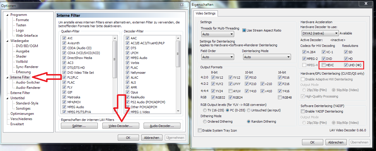

Hohe CPU-Last trotz vorhandenem Decoder:
Leider reicht ein verbauter Decoder nicht immer aus, auch die Software muss ihn nutzen können. Neben den Treibern (die möglichst aktuell sein sollten), spielt auch der Player eine Rolle. Ein Beispiel aus der Vergangenheit: AMDs Fiji (Radeon R9 Fury) konnte mit dem MPC-HC und dem internen LAV Video Decoder 0.65.0.9 den vorhanden Decoder nicht nutzen. Erst mit Version 0.66 war dies möglich. Apropos MPC: Schaut mal unter Optionen --> Interne Filter --> Video Decoder …
o-png.612428
Habt ihr einen HEVC Decoder, setzt den Haken (nur dann wird er auch genutzt). Auch bei UHD (4K) sollte der Haken gesetzt sein. Ist das nicht der Fall, werden Videos mit einer höheren Auflösung als HD (gemeint ist hier 1080p) unnötigerweise mit CPU dekodiert. Diese Einstellung bezieht sich nicht nur auf HEVC, sondern auf alle unterstützen Decoder (insbesondere auch H.264).
Intels Hybrid Decoder im Test:
Wie bereits im Abschnitt Decoder (Intel) angemerkt, lieferte Intel mit einem Treiberupdate einen HEVC 8 Bit Support für Haswell/Broadwell nach. Hierbei handelt es sich sich um einen Hybrid Decoder (ähnlich wie bei Nvidias Maxwell). CPU und GPU teilen sich die Arbeit. Ob und wie gut das ganze funktioniert, habe ich an einem Beispiel getestet (ID 9 aus oben stehender Liste):
Neben dem Treiber (15.36.14.4080 oder neuer) muss - zumindest im MPC-HC - unter Optionen der HEVC Decoder noch aktiviert werden (Haken setzen). Der DXVA Checker bestätigt, dass HEVC (8 Bit) unterstützt wird. Verwendet habe ich den Treiber 15.36.33.4578 (von Januar 2017):
d4-png.612652
Tatsächlich sinkt die CPU-Last um etwa 50%, im Gegenzug verdoppelt sich die Last auf der IGP. Der Hybrid Decoder funktioniert erst einmal und entlastet die CPU.
Subjektive Beurteilung: Während das Video per CPU dekodiert wird, läuft es nach einigen kleineren Rucklern in den ersten 5 Sekunden flüssig. Wird der Hybrid Decoder aktiviert, läuft das Video hingegen über weite Strecken nur stockend. Tastenbefehle (z.B. Pause) werden erst nach 2-3 Sekunden registrierst.
Die HD 4600 ist die schnellste IGP der Haswell Baureihe. Leider reicht ihre Leistung in diesem Beispiel aber nicht aus. Und das obwohl die Bitrate mit 23 MBit/s noch relativ niedrig ist. 4k (HEVC) Videos sind und bleiben auf einer Haswell Platform kein Genuss, daran kann auch ein Hybrid Decoder nichts ändern.

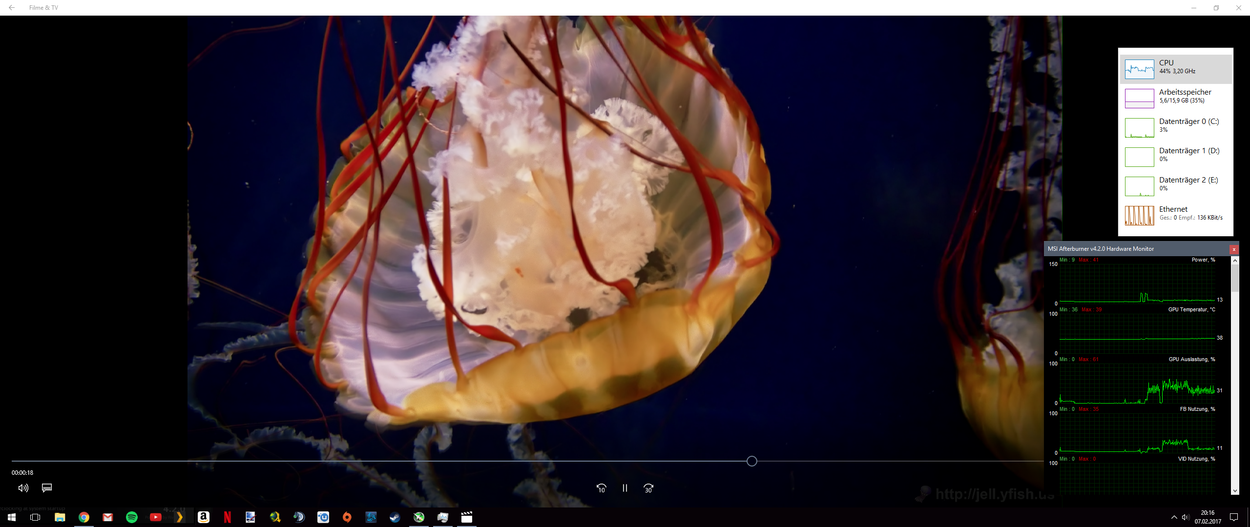

Ich habe einen 6700K und eine GTX 980
Laut deiner Tabelle funktioniert 8 bit HEVC bei Maxwell nur mit einer Kombination aus GPU und CPU decodierung und 10 Bit quasi gar nicht.
Wie erklärst du dir nun, dass ich das jellyfish-120-mbps-4k-uhd-hevc-10bit.mkv Video absolut ruckelfrei abspielen kann?
Würde das rein auf der CPU decodiert werden, wäre flüssiges abspielen ja selbst bei halbierter Bitrate noch undenkbar. Bei mir Taktet die CPU aber nichtmal vollständig hoch.
Ich habe das ganze während einer Diskussion in nem anderen Forum schon mal ausprobiert und man wollte mir es erst nicht glauben. Scheinbar gehts aktuell nur mit dem Windows 10 Videoplayer.
Die IGPU ist im BIOS deaktiviert.
Anmerken muss ich aber, dass ich nur einen 1080p Monitor nutze. Ich weiß nicht, in wiefern die Last ansteigen würde, wenn ich einen 4K Monitor nutzen würde.
Ich könnte es aber eigentlich mit DSR testen, fällt mir gerade ein...
möglicherweise greift der hybrid modus auch bei 10 bit. aus den quellen die ich gefunden habe, ging das nicht hervor. falls dem aber so ist, ändere ich das gerne.

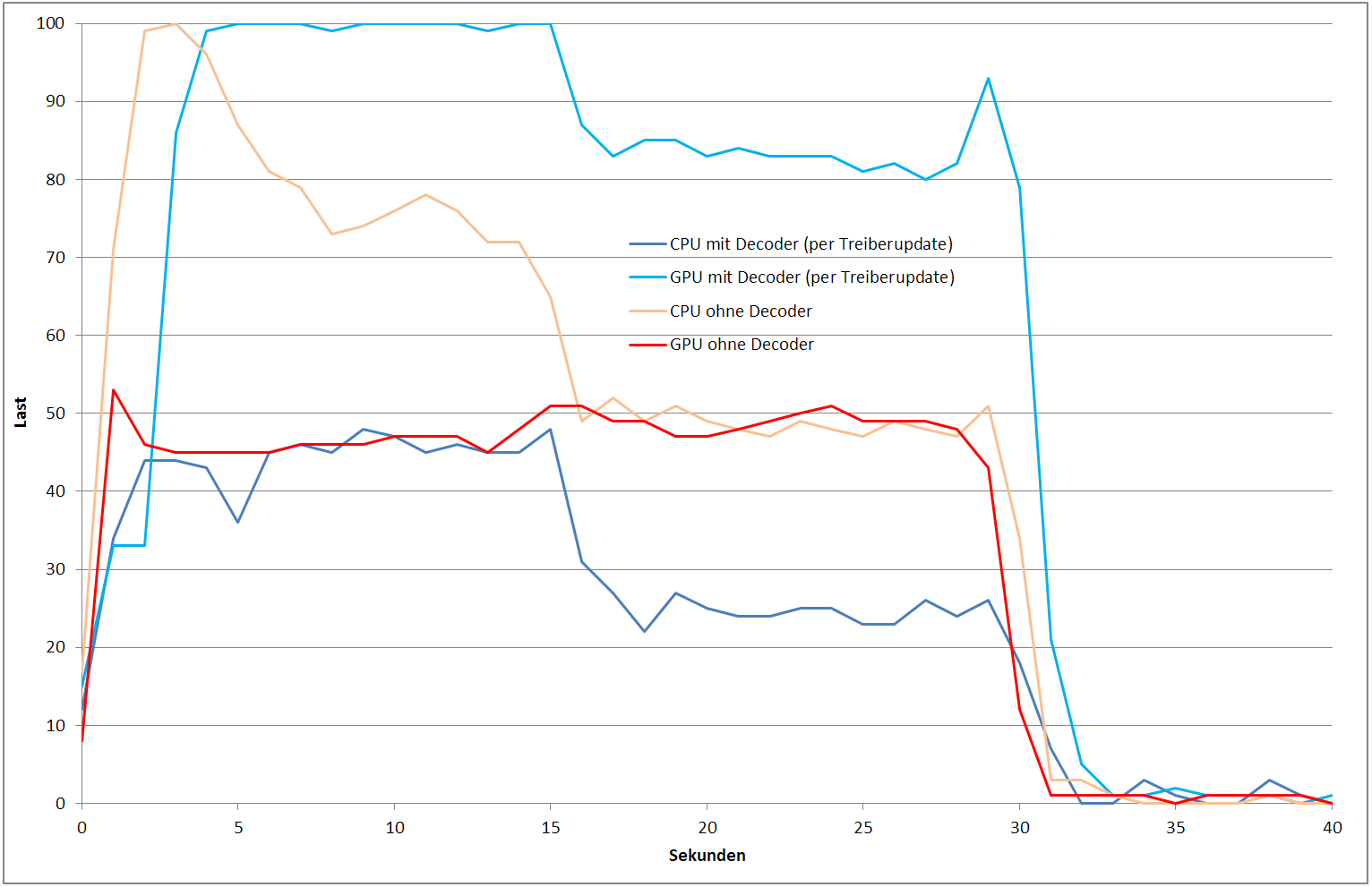

danke für den hinweis. ich hab das gleich mal ausprobiert mit HD 4600. video ist wieder jellyfish, 8bit, uhd und 23mbit.
d3-png.612557
was man im diagramm nicht sieht: ohne decoder läuft es flüssig. mit hybrid decoder hingegen nicht. auch der player reagiert sehr träge. stoppe ich beispielsweise das video, läuft es 2-3 sek weiter und stoppt erst dann. ich werde es im faq ergänzen, meine begeisterung für diese treiberupdatelösung hält sich jedoch in grenzen.
EDIT2: Habe auf meinem System gerade mal das 120MBit-4k-HEVC-10-Bit-Video getestet (W10 Pro 64, MPC-HC 1.7.10, i7-3770 @4x4,1GHz, AMD RX 480). Mit AMD-Grafik und HW-Decoder kein Problem, niedrige CPU-Last, wie zu erwarten. Schalte ich den HW-Decoder im MPC-HC ab und lasse die CPU rechnen, geht die Last zunächst auf 100%, um sich nach ca. 15 Sekunden bei etwa 65% einzupendeln. Das Video läuft dem Augenschein nach die ganze Zeit flüssig. Dazu kommt, dass es für die Ausgabe auf meinem 1920x1200-Monitor noch von UHD auf FHD skaliert werden muss. Gleiches Szenario mit einem i5-3470 @4x3,8GHz und FHD-Monitor, ohne HW-Decoder, die CPU-Last geht auf 100%, bleibt dort, und das Video ruckelt. Wie es scheint, macht das Hyperthreading der i7-CPUs den Unterschied gegenüber den i5, ob es ohne HW-Decoder läuft oder nicht.
zumindest die erkenntnis, dass der i5 nicht ausreicht, kann ich bestätigen. ob der i7 dann ausreichend ist, kann ich leider nicht testen, ich glaube aber es könnte stimmen.

eine anmerkung zu intels hevc decoder per treiberupdate: igp hat streckenweise 100% last (+50% cpu-last). deswegen reagiert dann kurz gar nix. naja, einen echten decoder kann man eben nicht per patch nachreichen, den muss man schon verbauen ;)

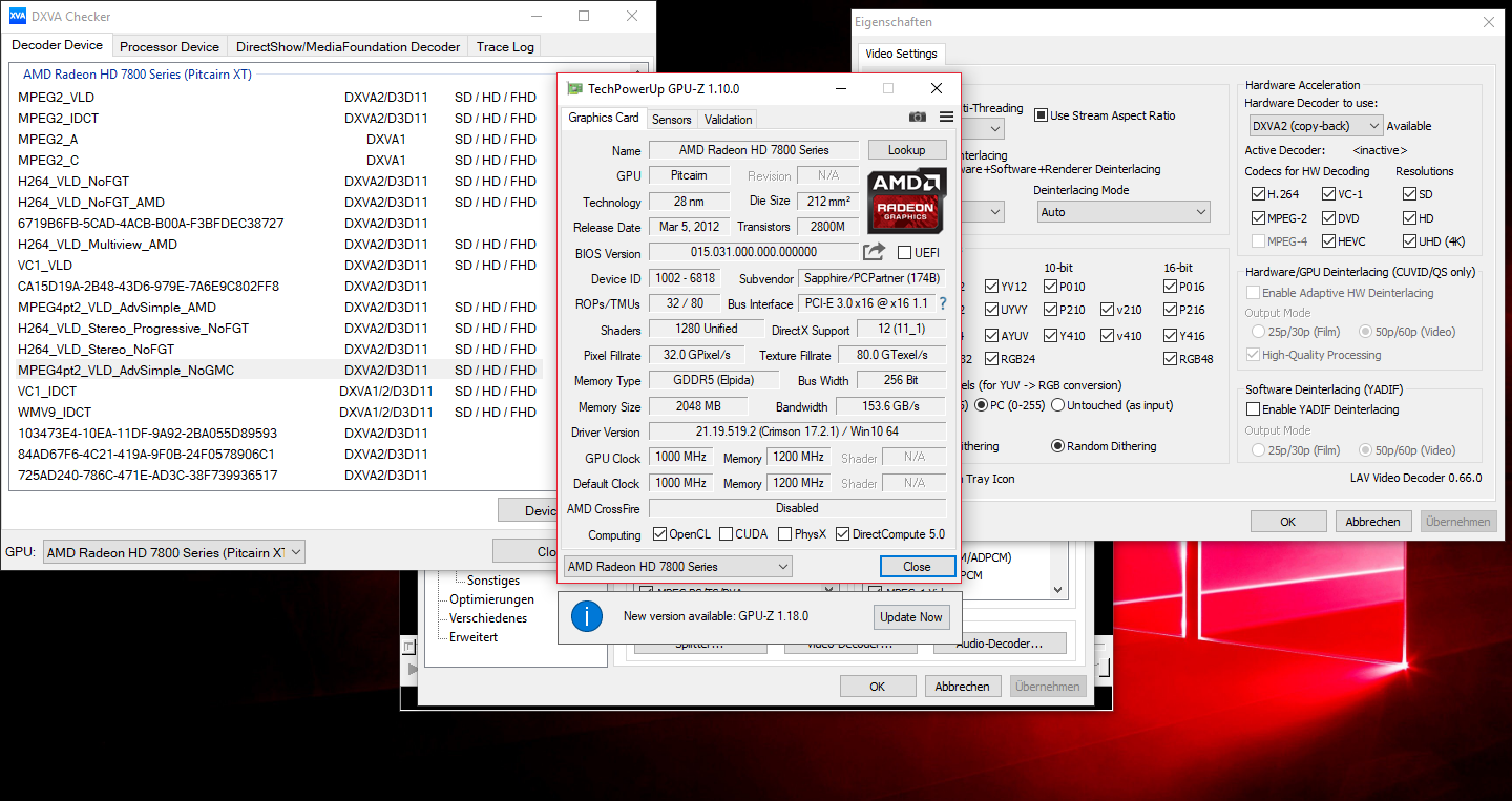

Laut dieser Liste dürfte meine Grafikkarte HEVC in Hardware nicht unterstützen:
Warum kann ich dann HEVC anwählen, obwohl ich ne GCN 1.0 Grafikkarte habe?
Und im DXVAChecker habe zwei Einträge, MPEG4prt2 - ist das MPEGH Teil 2?
H.265 Videos kann ich jedenfalls in 1080p abspielen, und die CPU Auslastung ist dieselbe wie unter H.264.
