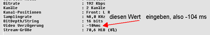

AviDeMux liest nicht die Delayeinstellungen der TS mpeg u.ä. Dateien ein, da mußt Du vorher per MediaInfo selber gucken wieviel Verzögerung bei AVIDeMux ->Delay eingegeben werden muß.
AVIdeMux 2.5.4 r6854 läuft gut.
genau die ist die version, die ich benutze, rev. wird nicht angegeben.
danke für deinen tip. beispiel:
video von 10:45.560
audio von 10:46.560
differenz: -451
das eingegeben bei audio-shift, während v + a auf copy stehen. dieselbe asynchronizität wie immer.

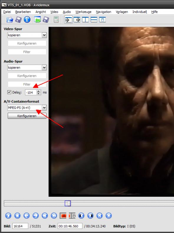

nene das ist falsch nicht den rechnerischen Wert eingeben, sondern siehe Screenshot.
Und nicht vergessen das richtige Format VOR dem Schneiden auswählen!

Das ist falsch was Dimpel gesagt hat, Du mußt schon VOR dem Schneiden den Delay-Wert der original Datei angeben, der mit dem Programm Media Info auszulesen ist.

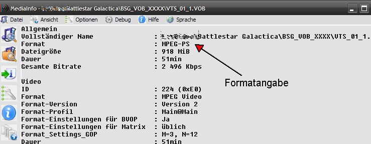

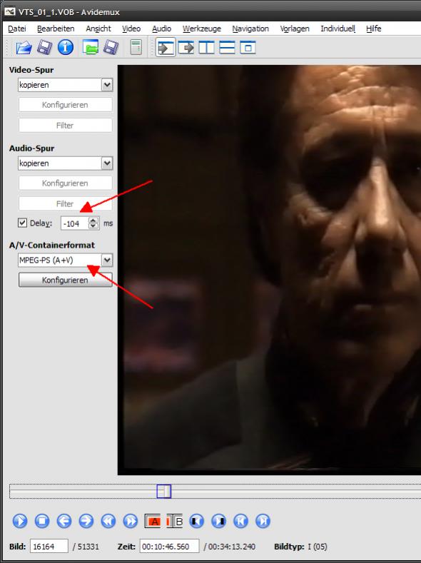

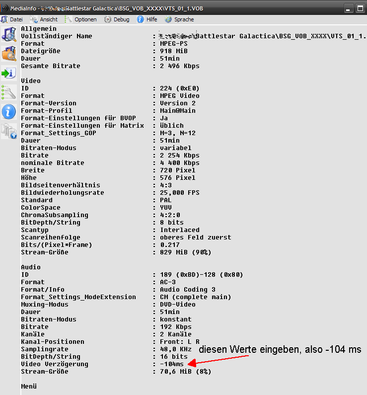

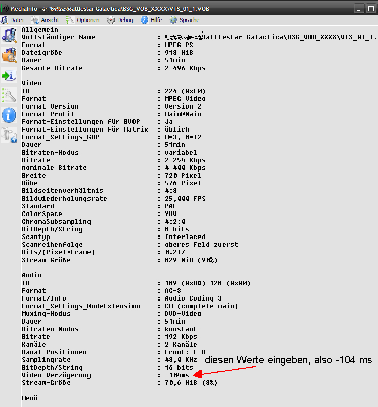

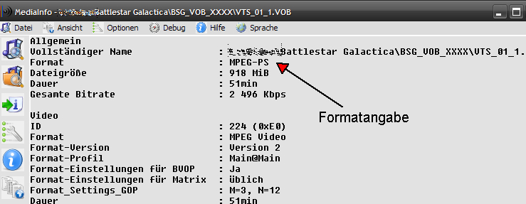

also Schritt für Schritt:
1. Rechtsklick auf OriVideo Datei und aus dem Kontextmenu ->MediaInfo Eintrag raussuchen.
2. Format ermitteln (erster Screenshot) -> MPEG-PS in diesem Fall
3. Videoverzögerung ermitteln (2ter Screen) -> hier -104 ms
4. Orig. Video in AviDemux einladen, Frage "soll Index erstellt werden" mit ja beantworten
5. Auf Format MPEG-PS (A+V) stellen
6. Haken setzen bei DELAY
7. Videoverzögerung eintragen : hier -104 ms (siehe Screen 3)
8. Schneiden
9. Speichern unter Namen z.b. BSG-EDIT.vob (Endung nicht vergessen!)
Danach ist alles synchron und kann direkt auf Video-DVD gebrannt werden.
