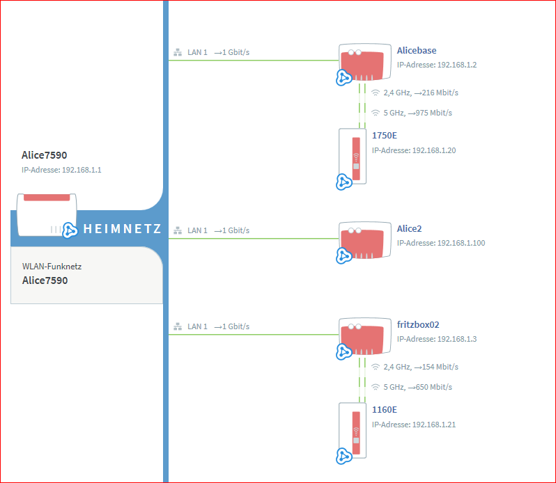

Bei mir klappt es wunderbar mit 1 x 7590, 3 x 7490, 1 x 1750 und 1 x 1160 im Mesh, auf einem Bauernhof sieht es mit Empfang in allen Ecken sonst nicht so toll aus. Die 4 x Fritzboxen sind aber alle mit Lankabel angeschlossen.
Geil!! bzw. mmmmhäääähhh ;-)
