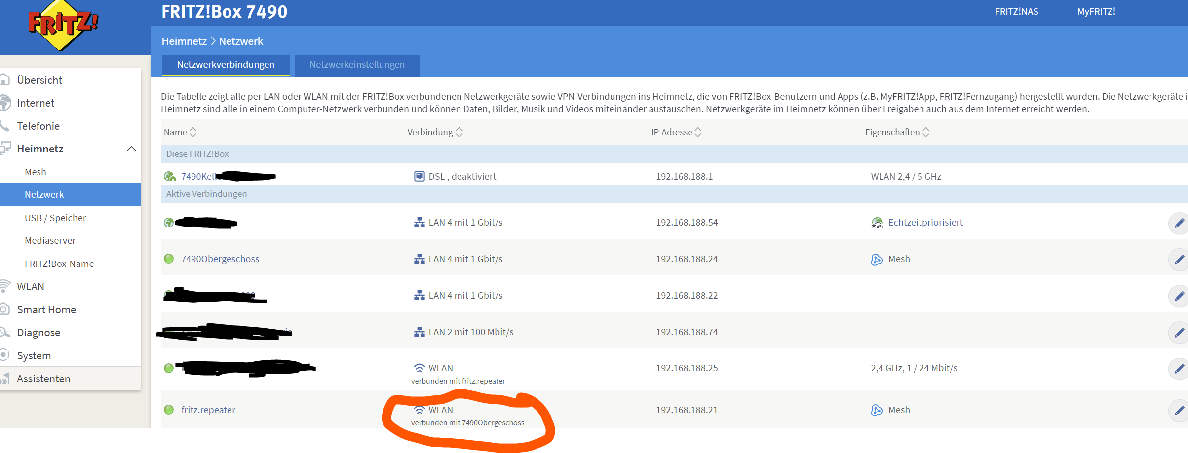

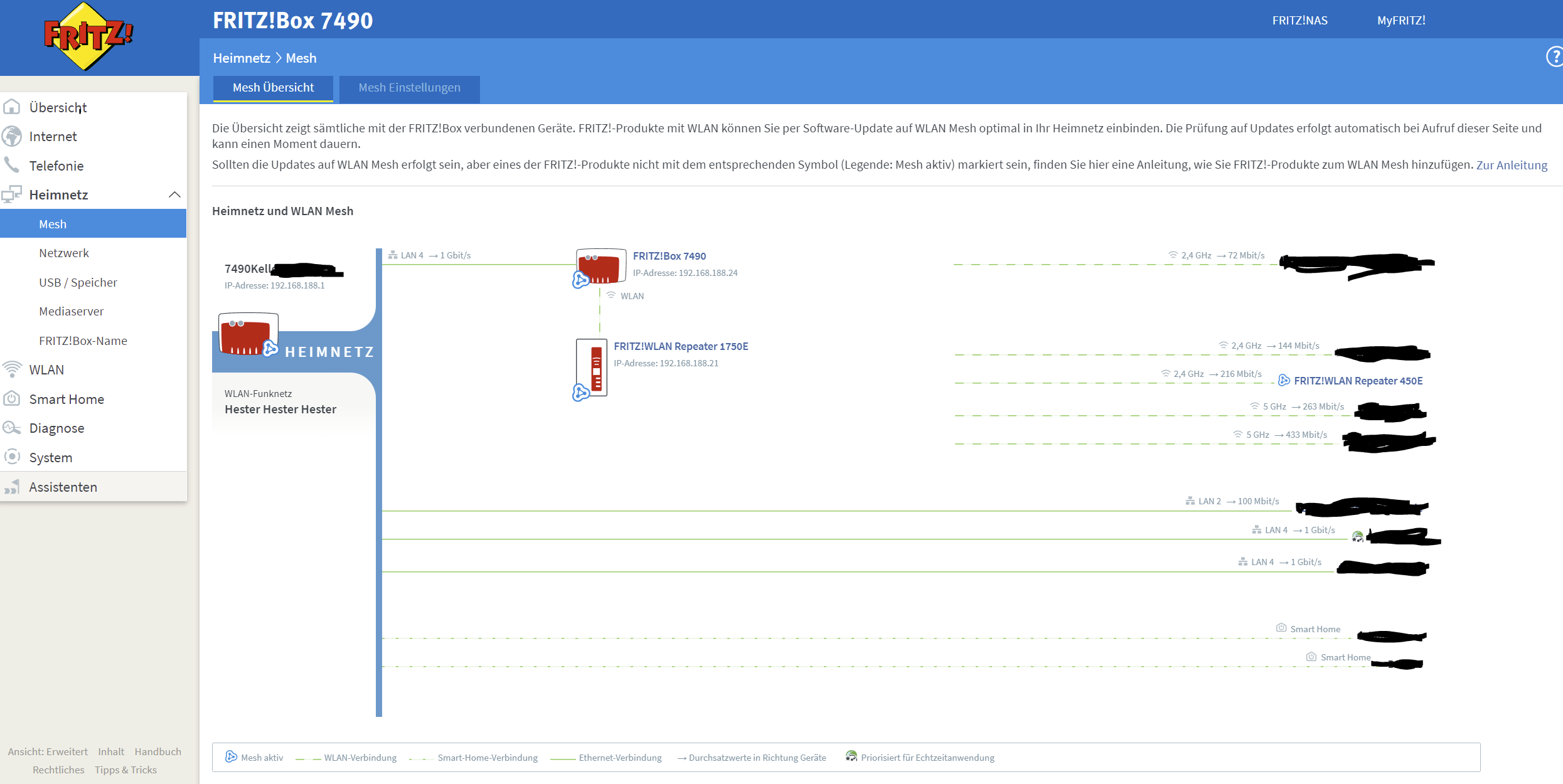

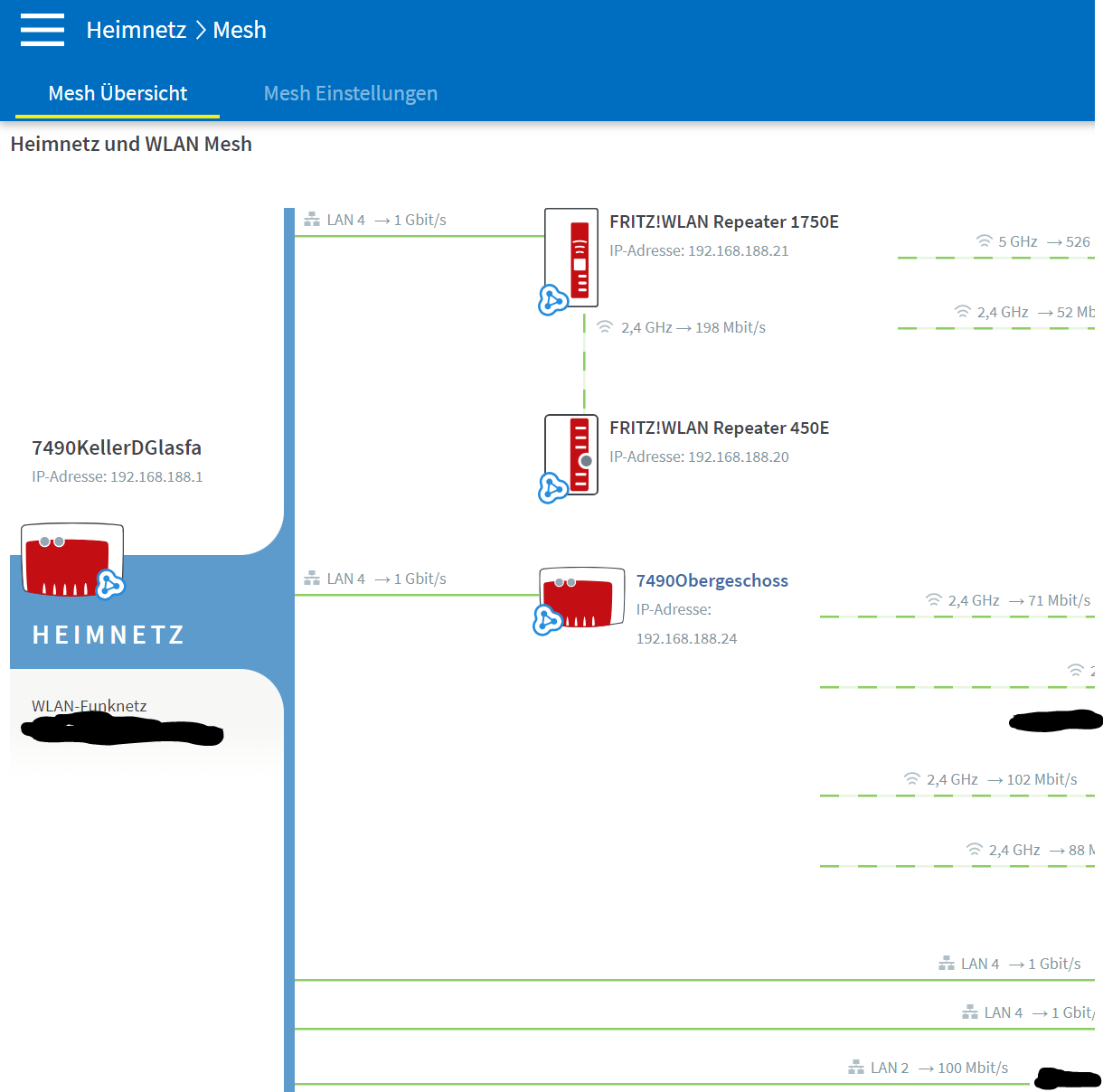

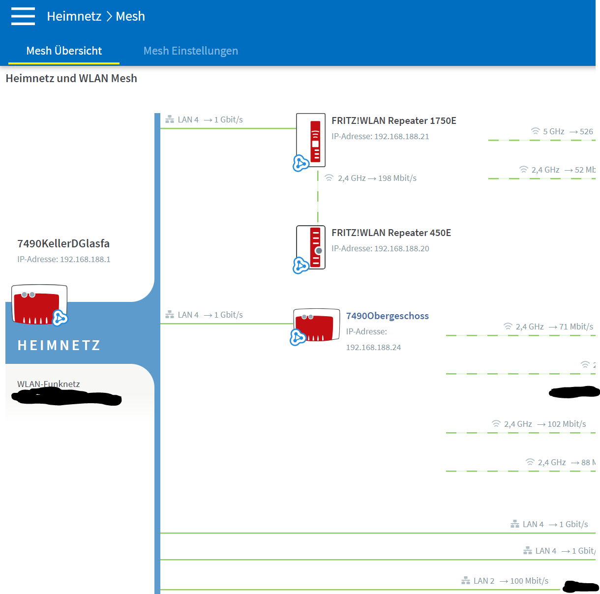

  • In der Mesh-Übersicht des Mesh-Masters wird der 1750E als via WLAN verbunden angezeigt (siehe Screenshots). Wobei so aussieht, als wäre er via WLAN mit der 7490Obergeschoss verbunden. Hier sollte er allerdings ebenfalls auf Port4 (=Switch) der 7490Keller hängen.

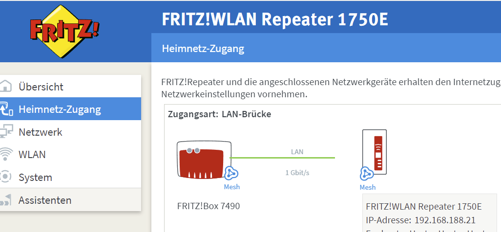

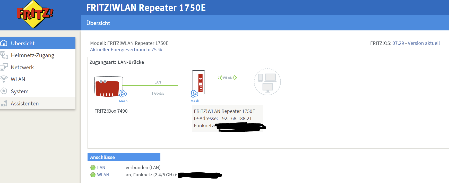

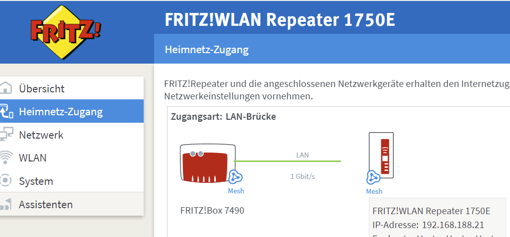

  • In der Übersicht des 1750E wird der Repeater selbst als LAN-Brücke angezeigt (siehe Screenshot). Allerdings mit "irgendeiner" FRITZ!Box 7490, wobei ich nicht feststellen kann, welche.

  1. Wie kann ich feststellen, welches Bild stimmt? Hängt der 1750E jetzt als LAN-Brücke dran oder als Repeater?
  2. Kann es sein, dass die Anzeige der AVM Mesh mit zwei 7490-boxen überfordert ist?
  3. Wie kann ich in der Übersicht des 1750E feststellen, an welcher 7490 er hängt?

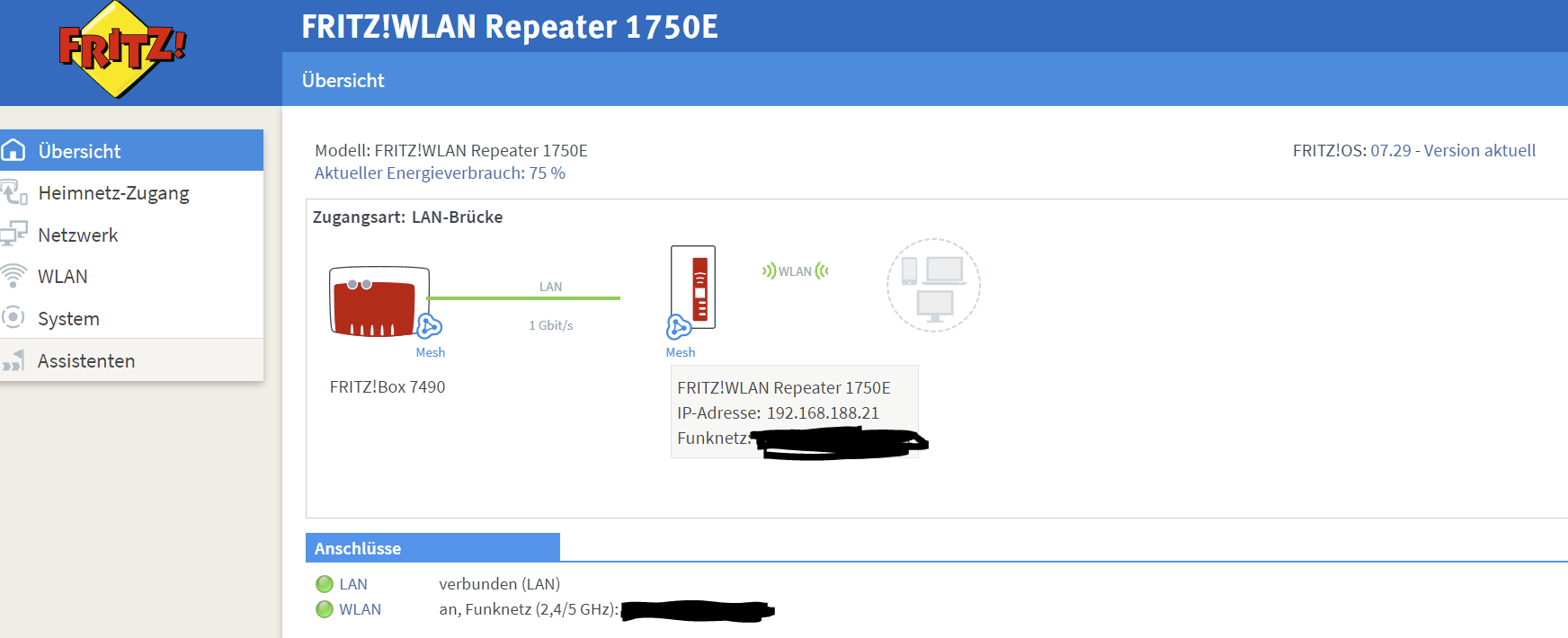

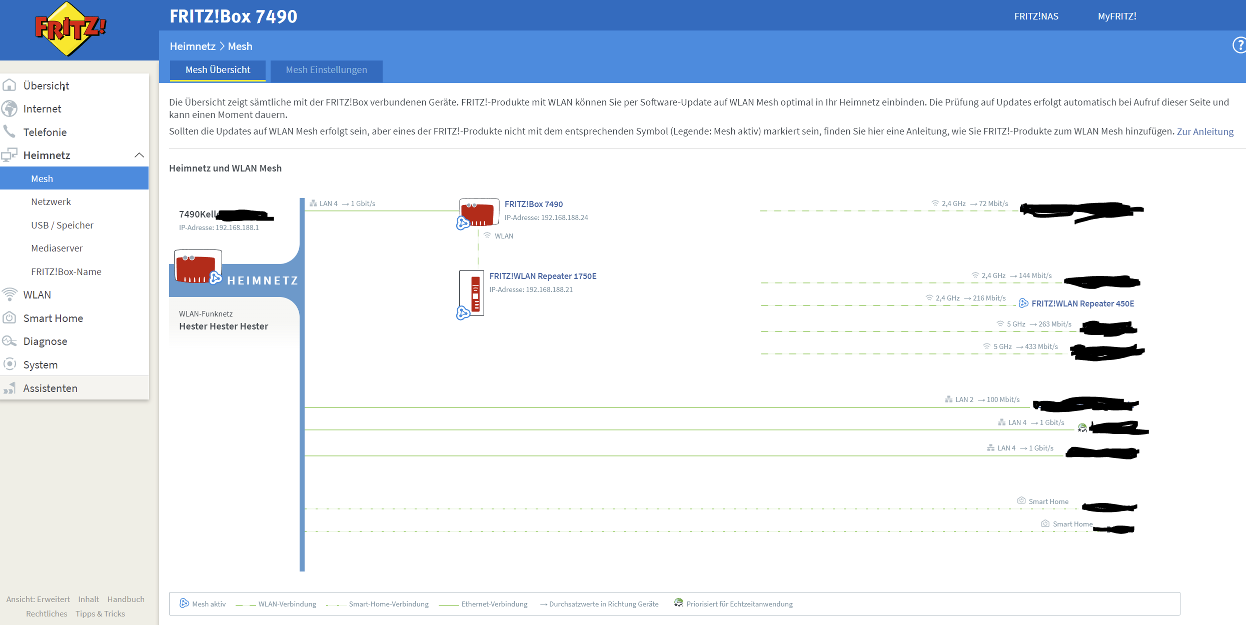

Der 1750e "hängt" an keiner Fritzbox. Der hängt an einem Switch. Und wenn die Fritze im Keller als Mesh master angezeigt wird und das so sein soll ist auch alles ok. Die Anzeige dass der per WLAN irgendwo verbunden ist ist wohl nur ein anzeige Fehler.

Hier in der Übersicht steht er auch als via WLAN verbunden, die 7490Obergeschoss hingegen als via LAN verbunden. Obwohl beide mit dem selben netgear Switch verbunden sind.
Was spricht denn ein Geschwindigkeitstest?
Wenn er, wie angezeigt, an einer der beiden 7490er hängt, dann wird er ja deren WLAN aufnehmen.
Ergo muss doch da was festzustellen sein.
Zur Not den 1750e Mal neben die andere FB Keller halten
Ja, die 1750e Kiste im Keller per wlan an die Keller fritze anbinden. Erst dann im repeater Menü als Brücke einrichten. Dann per LAN verbinden.
Wenn es dann im Keller stimmt, am neuen Standort platzieren.
Das hat geklappt, vielen Dank! @firexs
