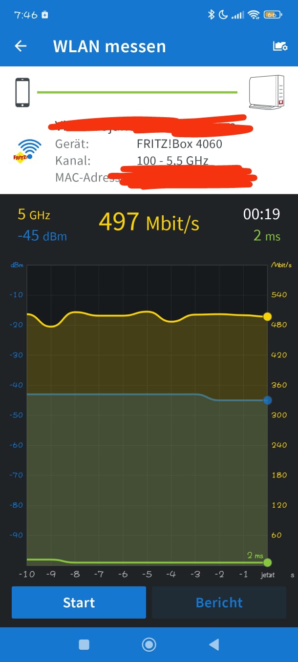

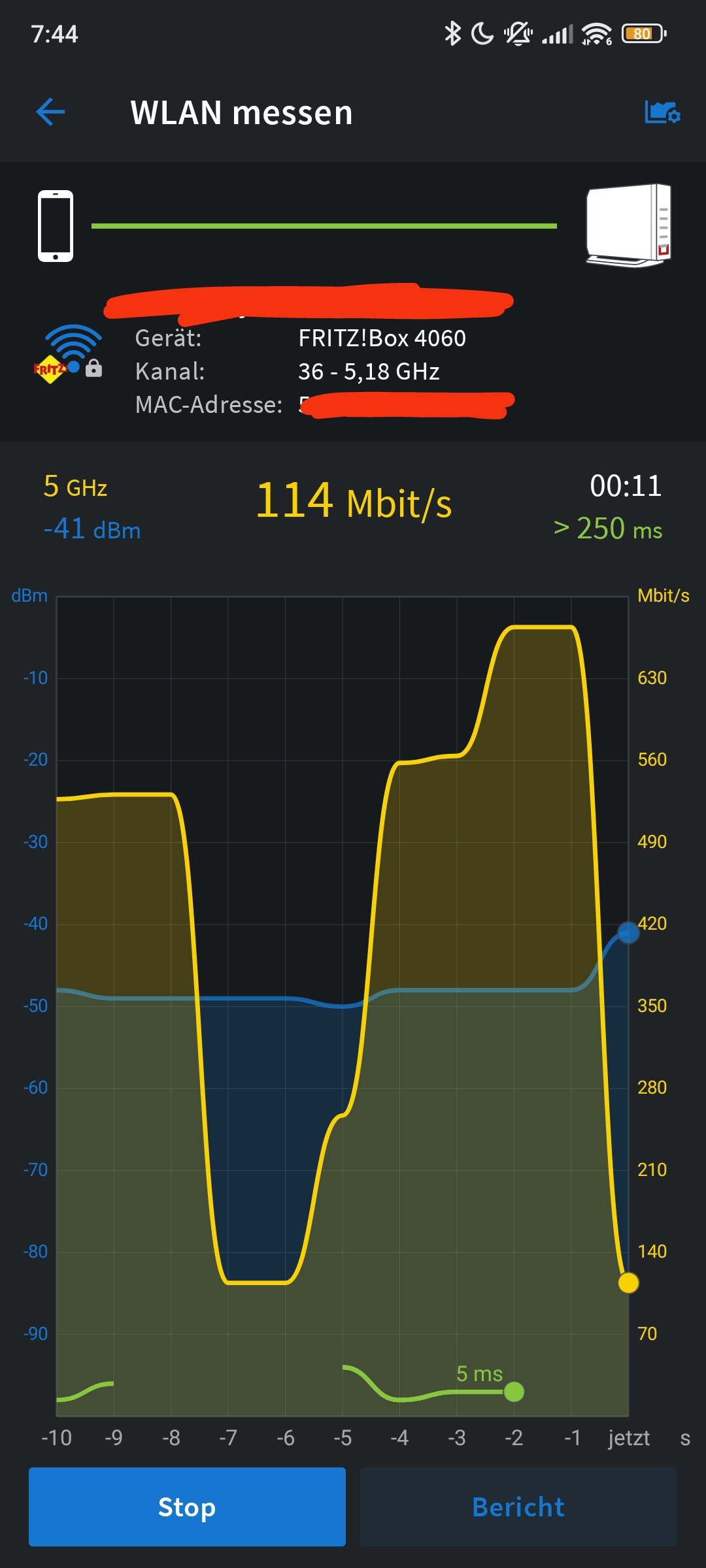

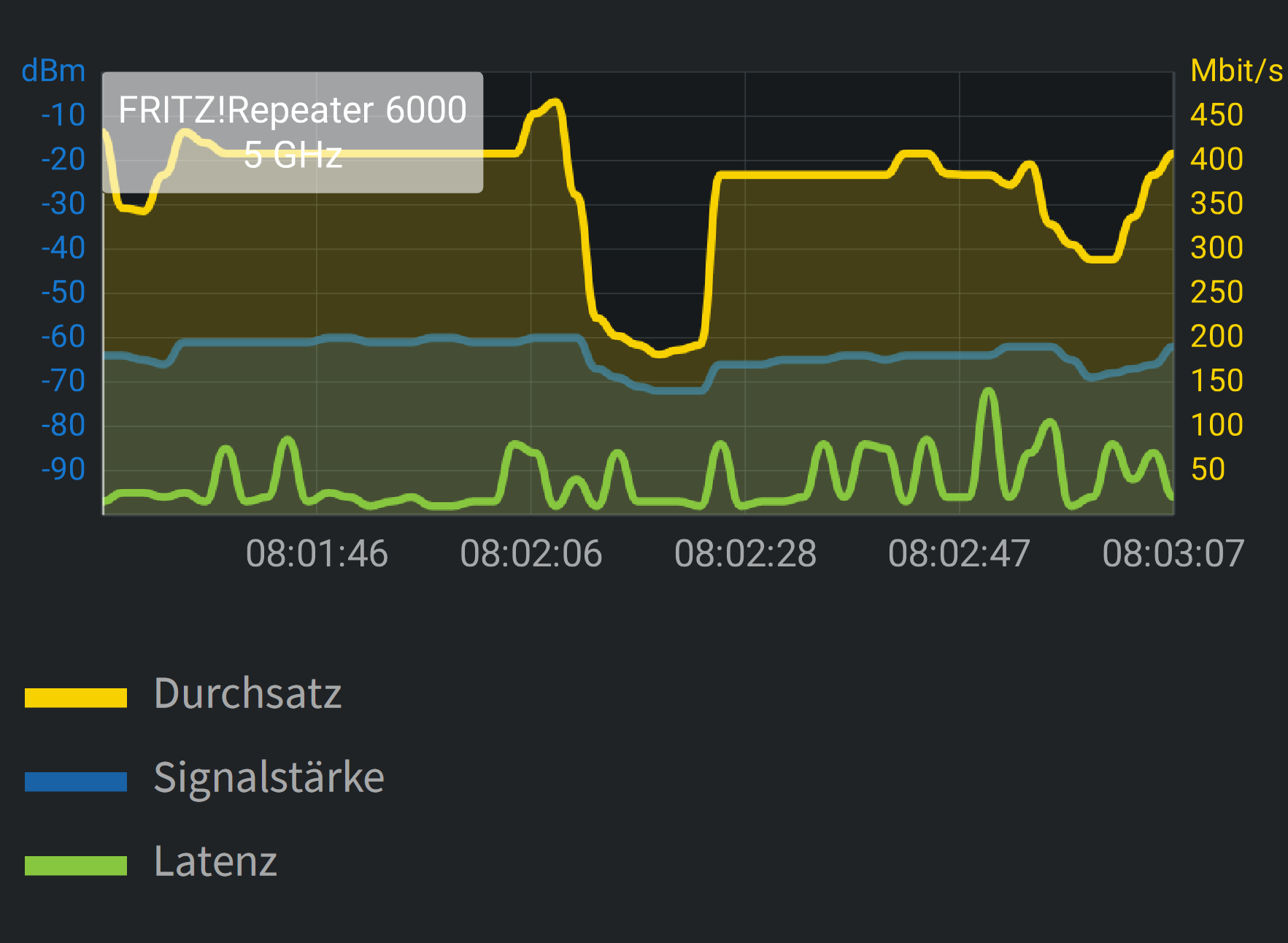

Seit der Umstellung auf WiFi 6 habe ich heftige ping Spikes und auch extreme geschwindigkeitsschwankungen die es vorher mit WiFi 5 only nicht gab.
Auf der 7590 war die Fritz wlan App was die Geschwindigkeit betrifft immer auf Anschlag mit gleichmäßigen ping, mit der 4060 schwankt die Geschwindigkeit extrem in wifi 6 und der Ping reißt alle paar Sekunden nach jenseits von Gut und Böse, hat in der grafischen Übersicht der Fritz wlan App zum Teil sogar Abbrüche und hinterlässt Lücken.
Mit einem Wi-Fi 5 Gerät verläuft weiterhin alles normal.
Es werden feste Kanäle benutzt, es sind ca 4 m luftlinie mit sichtkontakt, die WLAN-Umgebung ist sauber, und mit wie WiFi 5 ist der auch alles normal.
Es wird WPA2 benutzt und kein PMF.
In der jetzigen Form ist das ganze ja eine maximale downgrade Version.
Wie behebe ich das schnell?
Runterstellen auf WiFi 5 ist keine Option.

Kann dir da leider nicht weiterhelfen, aufgrund deines Beitrages habe ich bei mir aber auch mal gemessen.
Bei mir sieht es genauso sch**** aus:
Reaktionen: lazsniper und Engaged
Und schalte mal auf WiFi 5 und mach es noch mal!
Die grüne Ping Linie unten hat bei mir sogar komplette Lücken, sowas habe ich vorher noch nie gesehen. 🫣

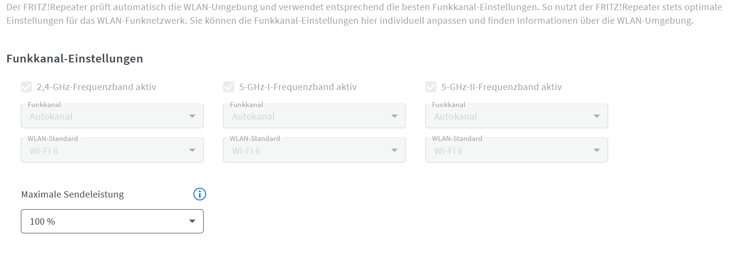

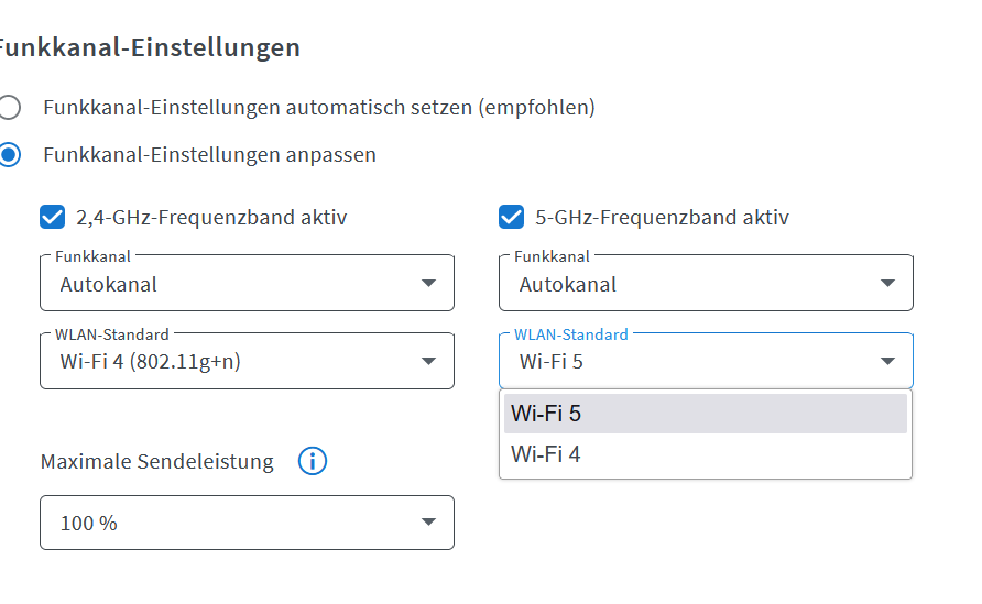

Das geht bei mir wohl nicht, habe einen 6000er per LAN-Brücke an einer 7530.
Wenn ich das an der 7530 umstellen möchte, werden mir natürlich nur Wifi 4 und 5 angezeigt.
Möchte ich das am 6000er umstellen, ist dort alles ausgegraut.
Reaktionen: Engaged

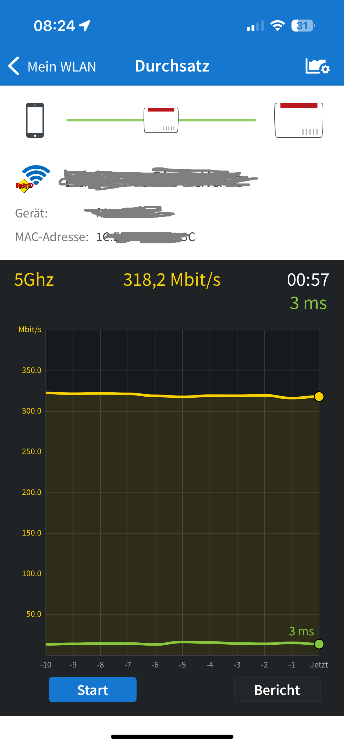

update: keinerlei spikes oder einbrüche, ich hätte jetzt eigentlich auch was ähnliches erwartet, aber nein :)
gerät ist eine 7530ax, also was ganz kleines, weil die nur wlan und dect macht (die hauptbox ist im keller, und hat wlan deaktiviert)

@Engaged : Was mir bei deinen beiden Screenshots als erstes auffällt - neben der grundlegenden Problematik - sind die verschiedenen Kanäle. Kanal 100 beim Wifi 5 Test und Kanal 36 bei Wifi 6. Womöglich gibt es da Störungen, die den Vergleich beeinflussen. Wenn du also vergleichst, solltest du der Fairness wegen denselben Kanal verwenden.

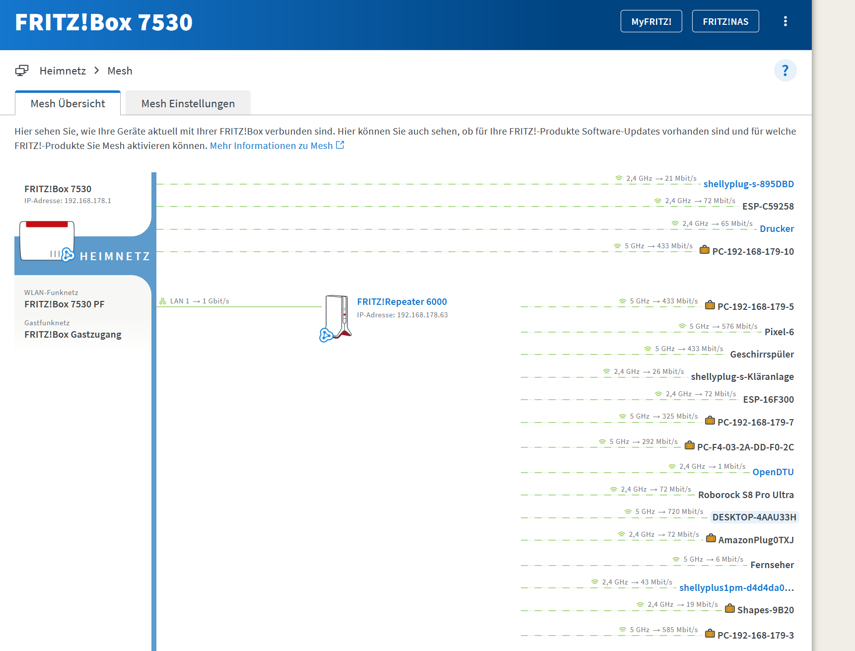

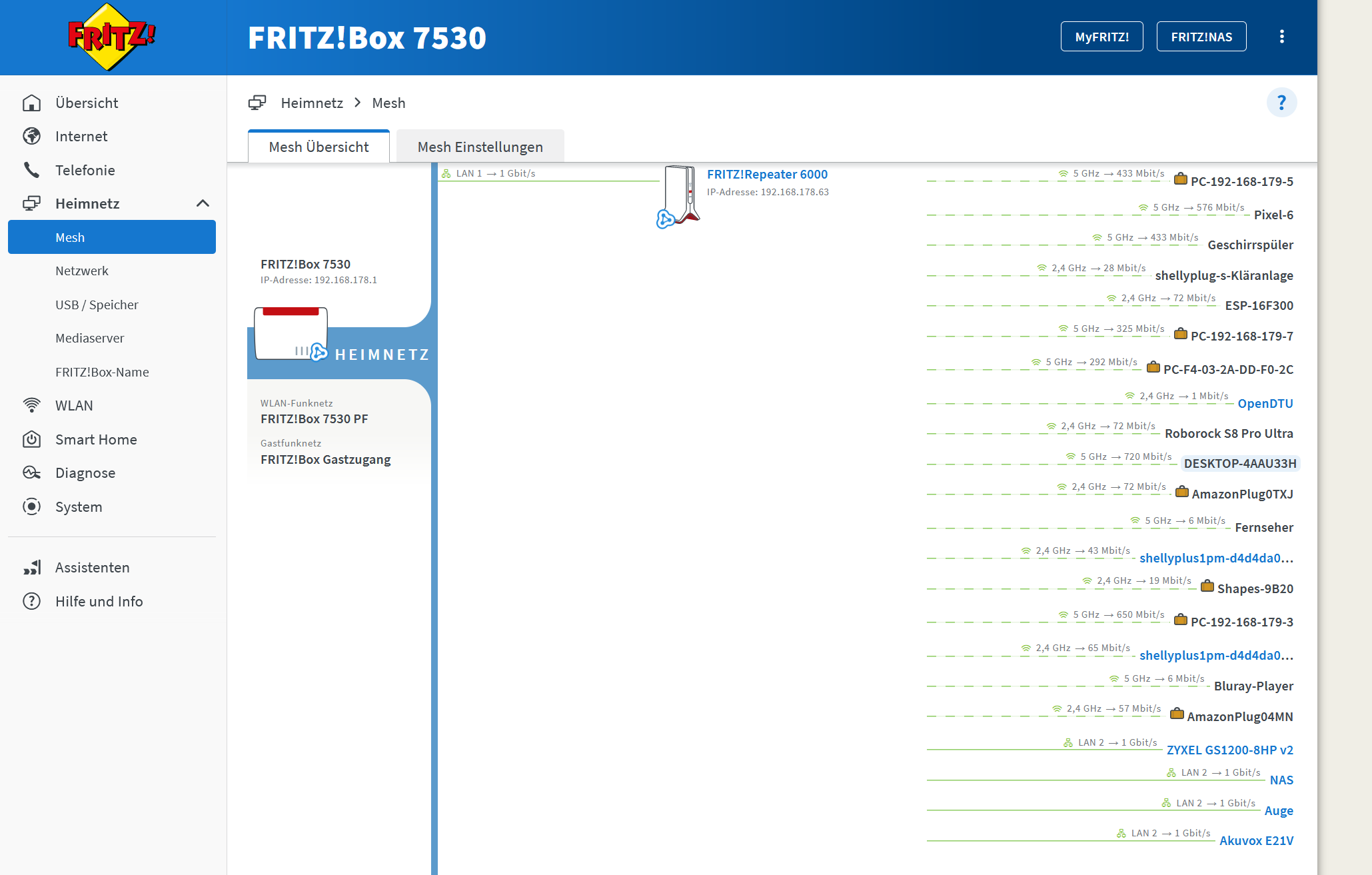

Also ich kann über meine olle 7530 auch nicht meckern, läuft alles, immer.
Das einzige, was mir nicht so gefällt, ist, dass mein Switch nur sporadisch in der WLAN Übersicht angezeigt/als solcher erkannt wird.
Manchmal wird er richtig schön als Switch dargestellt, nicht so wie hier, als würden alle Geräte per LAN an der Fritte/dem 6000er hängen:
Das ist das nächste Problem, warum schalten sich die Geräte 3-4 m luftlinie bei sichtkontakt auf Kanal 100, welches mit einer viel höheren Energie läuft.
Sowas hat der repeater 3000 im Access Point Modus nicht gemacht, da war in den logfiles oft zu sehen dass das Kanal 100 in den energiesparmodus versetzt wurde.
Aber ich bin der einzige auf Kanal 100, und habe hier niemals Radar Probleme.
Dann muss ich das Kanal 100 gleich mal in der Fritzbox abschalten.

Naja, ich sag's mal so: Wifi 6 erreicht unter anderem dadurch höhere Geschwindigkeiten als Wifi 5, weil eine höhere Modulation zum Einsatz kommt, die eine entsprechende Signalqualität voraussetzt. Schon die kleinste Störung kann dazu führen, dass gewissermaßen auf den Wifi 5 Kompatibilitätsmodus (*) runtergeschaltet wird. Sogesehen ist Wifi 6 also etwas sensibler als Wifi 5. Ob das hier mit reinspielt? Ich weiß es nicht.
(*) Randnotiz unabhängig von der 4060: Deswegen sind meiner Meinung nach Wifi 6 Router/APs mit 2x2 auch reine Bauernfängerei (die 4060 hat aber 4x4 soweit ich weiß). Mehr beworbene Mbit/s auf der Packung, im Falle eines Falles aber womöglich doch langsamer als ein altes Wifi 5 Modell mit 4x4.

Ja aus dem Grund kaufe ich mir auch immer 4x4 Geräte, auch wenn hier alles verkabelt ist, und ich hier keine großen Daten hin und her schiebe, geht aber ums Prinzip dass ich den vollen Funktionsumfang haben möchte, außerdem besser haben als brauchen. 😁
Das mit der Modulation könnte eine Sache sein, die kann ich mir in der Fritz wlan App leider nicht anzeigen lassen.
Das wäre aber hart wenn es bei einem alleinigen Kanal Nutzer bei wenigen Meter sichtlinie schon so heftig springt.
Die grüne Linie die den Ping aufzeichnet hat ja nicht nur 250 ms Spikes sondern es in der Grafiker komplett unterbrochen, das sind ja schon minidisconnects.

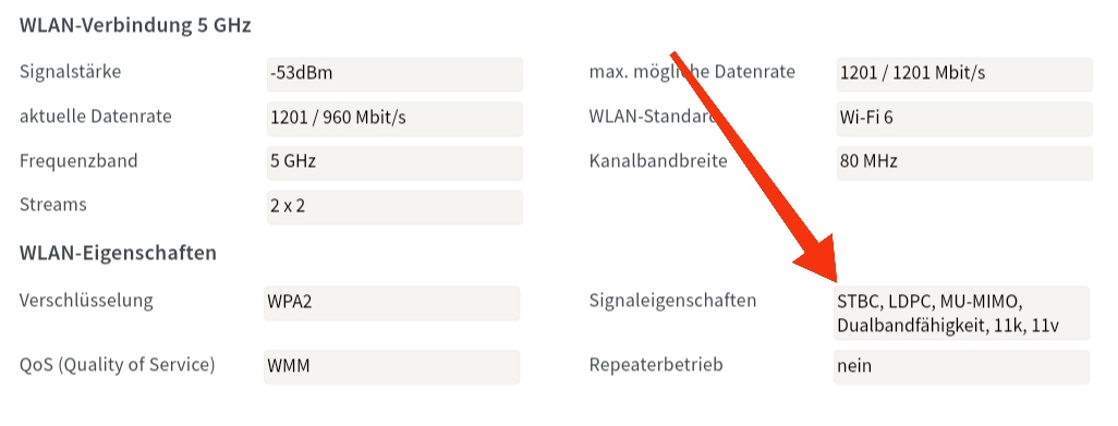

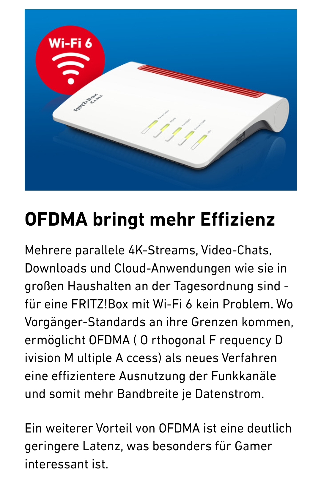

Und hier noch was zu dem neuen Patent, müsste wenn hier MU-MIMO steht nicht auch OFDMA stehen?
Dann heißt der neue Satz auf der Webseite "Anpassung der signalisierungsfelder" dass die ganz darauf verzichten müssen, und wifi 6 somit nur noch ein besseres Wi-Fi 5 wäre, oder in den Fall hier nicht mal.
Kann das jemand bestätigen dass dies hier bis max FW 7.56 mal angezeigt wurde?
MU-MIMO und OFDMA sind nicht dasselbe. Klick!
Deswegen war die Kurzschlusshandlung von AVM auch so merkwürdig als sie nach Bekanntwerden der Rechtsstreitigkeiten mit Huawei plötzlich alle Referenzen zu MU-MIMO entfernt haben, da MU-MIMO von dem Patentstreit gar nicht betroffen ist, sondern ausschließlich OFDMA.
Reaktionen: Engaged
Ja das ist das merkwürdigste daran.
Ob dieses odfma in alten Version aber in diesem Feld überhaupt mal angezeigt wurde damals?
Da müsste mal jemand nachschauen ob er noch Screenshots hat von einer AX Fritzbox, bevor 7.57 ausgerollt wurde.
Oder ob das nur eine Funktion ist die im Hintergrund läuft und es eh nicht wert ist angezeigt zu werden, das Feld bei den WLAN Details wäre aber ein guter Kandidat um mehr rauszufinden. 🤔
