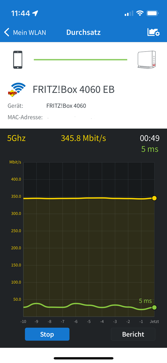

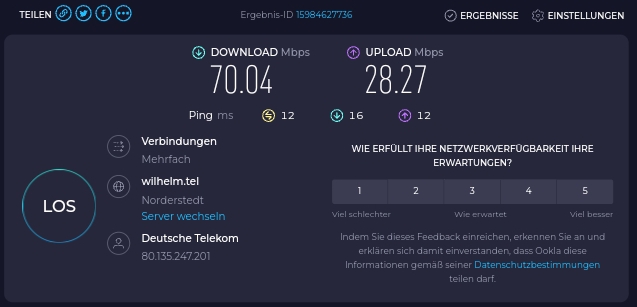

Ich habe ebenfalls eine FB 4060 in Betrieb. Hinter einem Zyxel AX7501-B0 Router, der leider kein DECT kann. Als ich diesen Post gelesen habe, habe ich das bei meiner FB getestet. Das Ergebnis siehst du in den Screenshots.
Was mir aufgefallen ist. Du scheinst eine andere App- Version zu haben. Ich dachte zuerst, dass die iOS- Version wohl anders ausschaut. Jedoch scheint @lazsniper wie du ein Android Handy zu haben, aber das selbe App- Layout wie ich auf dem iPhone. Weiter gehen bei @lazsniper und mir nur ca. 350Mbit durch. Bei dir und @DannyA4 scheint es mehr zu sein. Ich habe noch einen Speedtest angehängt. Das scheint wohl an der App zu liegen, und nicht an meinem Handy, oder dem Router.

Reaktionen: DannyA4 und Engaged

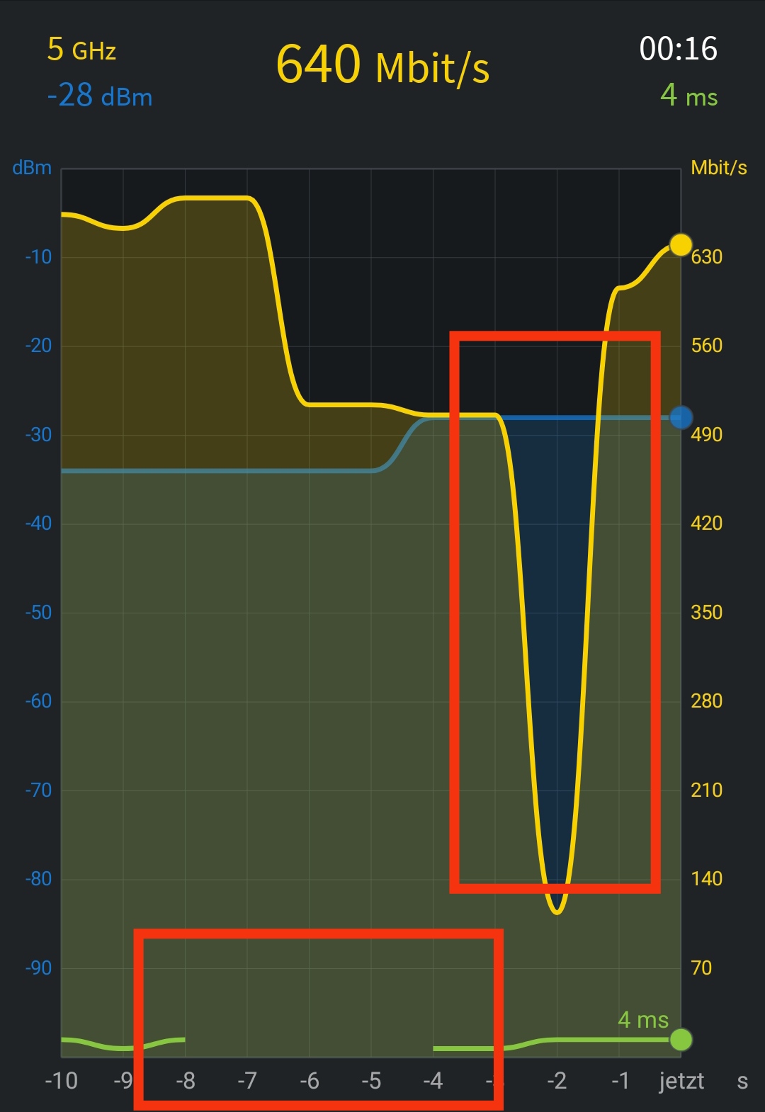

Ob das mit einem Handy oder Fritzbox Update zu beheben ist? 🤔
Beide Hersteller mal kontaktiert...
Ein neues Gerät sollte ja eigentlich eine Verbesserung bringen, und kein downgrade.
Die Verbesserung wäre wenn über 600Mbit/s gehalten werden, denn mit WiFi 5 hatte ich 588 Mbit/s als perfekt gerade Linie am Anschlag, und die grüne Linie hatte niemals diese >250ms Ausreißer, oder gar komplett fehlende Teile in der Grafik.

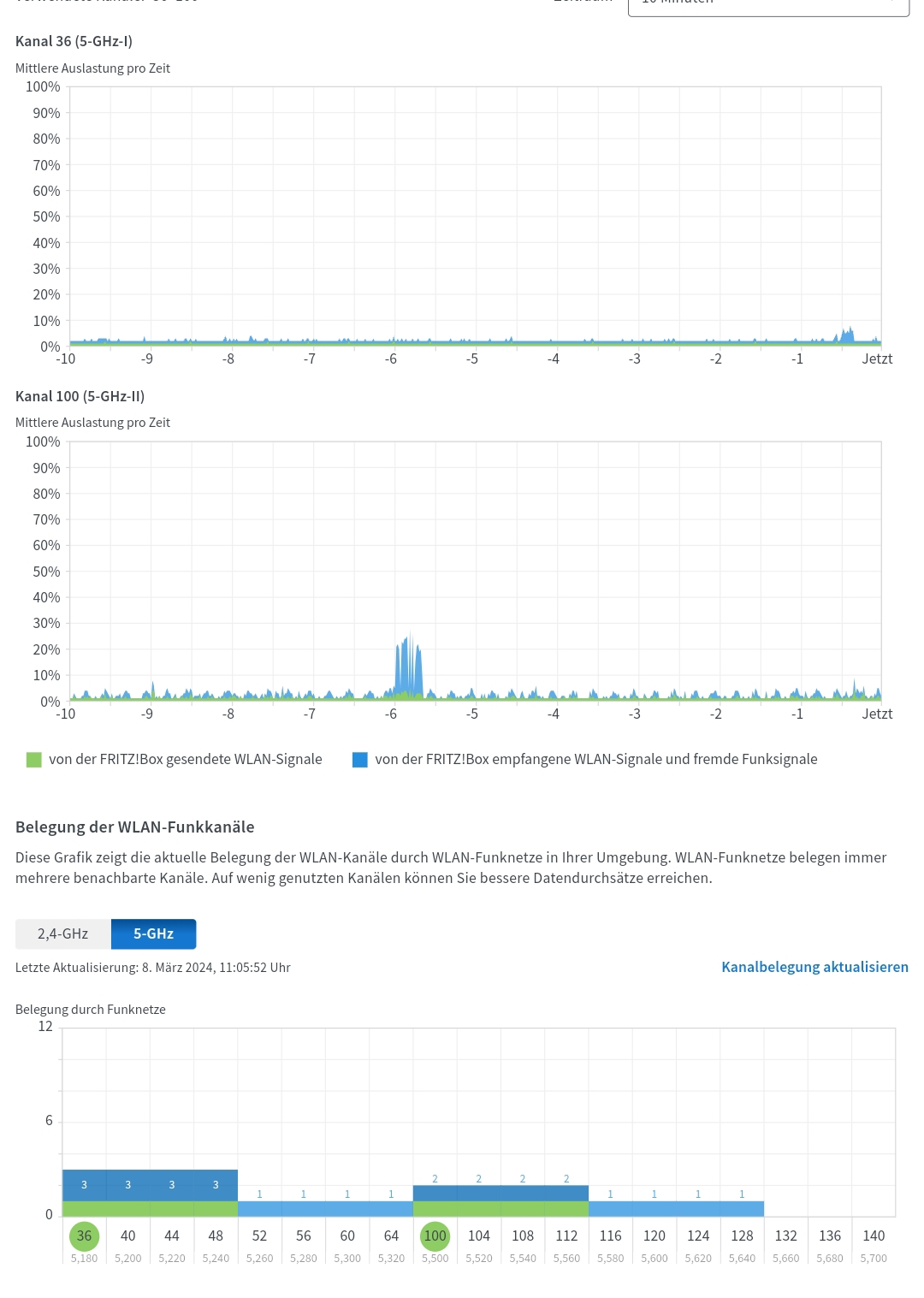

App wurde erst nach dem Anschließen des Routers runtergeladen, die habe ich sonst nicht auf dem Gerät, nur wenn ich zwischendurch mal testen will.
WLAN Umgebung frisch gescannt, da ist nichts, und Radar gibt es hier auch nicht, also einfacher kann man es dem WLAN nicht machen.
IMG_20240308_123536.jpgScreenshot_2024-03-08-12-39-37-280_com.android.chrome-edit.jpg

OFDMA ist doch vor allen Dingen im Upload bei WiFi 6 eine Neuerung, genauso wie upload MU-MIMO, und die Fritz wlan App misst glaube ich per Upload in dem es zur Box was schickt.

Internet Test sieht so weit unauffällig aus:

Zur Info: die AVM App misst den Upload zum AP, nicht den Download. Alle deine bisherigen Anwendungsfälle brauchen eher den Download.
Und mal ehrlich, wie oft muss man den kompletten Speicherinhalt seines Handys innerhalb weniger Sekunden hochladen? Der Test ist wenig aussagekräftig. Und andere Geräte haben das Problem wahrscheinlich nicht.
