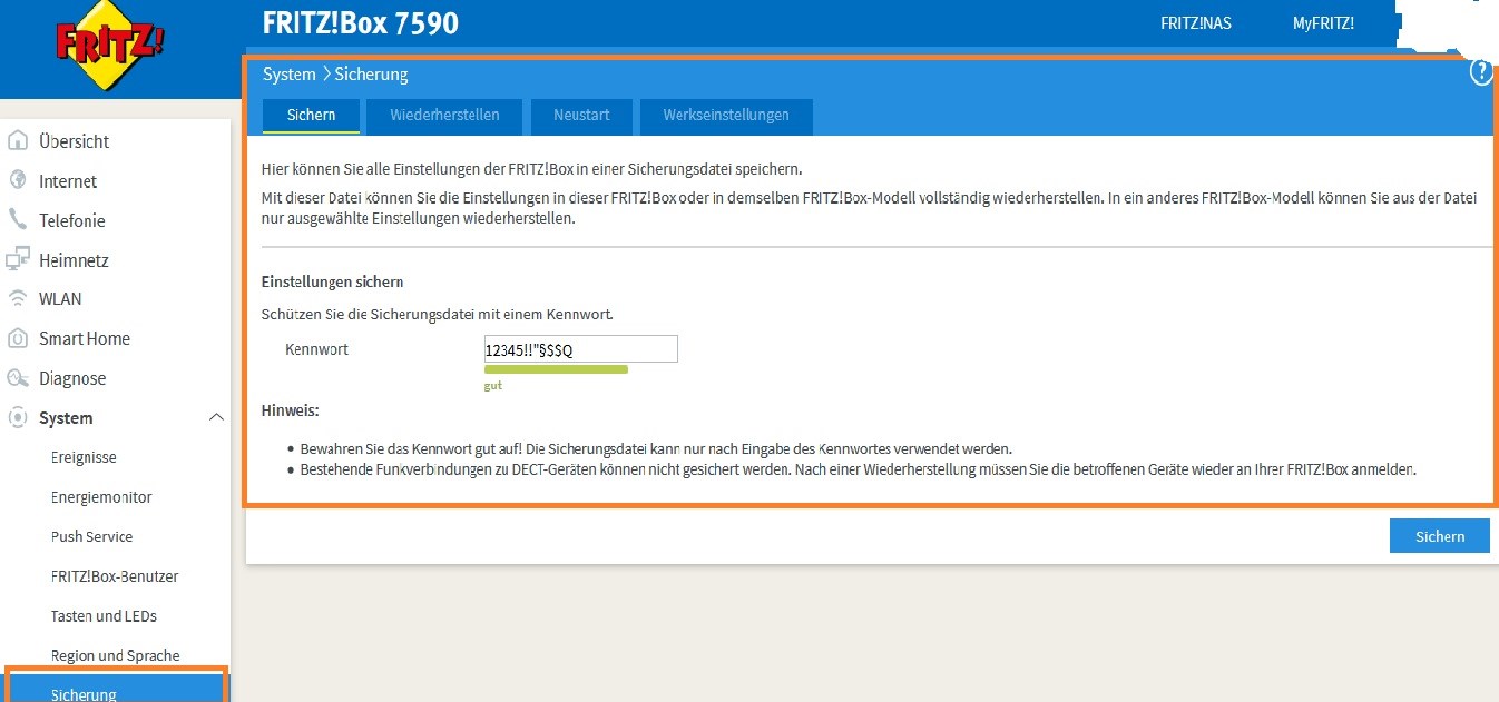

hi
hier siehe mal die bilder an mit roten markierten stelle

Wenn du die Einstellungen von einer Fritzbox auf eine andere übertragen willst, musst du während der Sicherung immer ein Passwort vergeben. Da kommst du nicht drumherum.
Und überhaupt: Wo hast du "kein" Passwort gesetzt? Und inwiefern entspricht das irgendeiner Logik kein Passwort zu setzen um Zugriff zu verhindern?
Wenn es darum geht dass du verhindern willst dass jemand eine - wie auch immer abhanden gekommene - Sicherungsdatei in einer Fremd-Fritzbox einspielen möchte: Äh ja, genau dafür ist da ja das Passwort auf der Sicherungsdatei da.
Hab grad gestern bei jemandem von einer 7390 mit v6.33 auf die 7590 mit v7.x gewechselt, die Datenübernahme hat ohne Probleme funktioniert.
Nicht die Box muss ein PW haben. Keine. Die Exportdatei muss per PW geschützt werden, will man sie auf eine andere Box zurück spielen.
